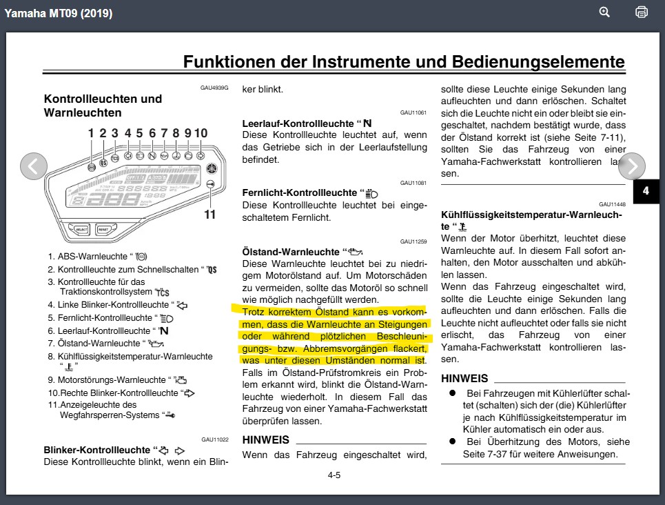

    Moin,
    ich habe da hoffentlich keine allzu blöde Frage:
    Nach dem Motorölwechsel mit Filter habe ich Öl bis zur Markierung eingefüllt. Motor angeworfen und nochmal nachgefüllt, was im Fillter bleibt. Also perfekter Ölstand. Wenn der Motor läuft sinkt der Ölstand sofort unter das Niveau des Schauglases, das ist trotzdem genug Öl für alle Fahrsituationen? Das Zuviel genauso schlecht ist wie zuwenig ist mir klar…

    Reinhold Egger Nach dem Ölwechsel ist es normal das wieder etwas Öl nachgekippt werden muss. Du wechselst den Filter, in diesem stehen ca 100ml Öl, Der ist leer, wird dann gefüllt und dort läuft es dann nicht zurück zur Ölwanne, das fehlt also. Allerdings sollte die Ölkontrolle dann nicht kommen. Wenn sie kommt, würde ich den Fehler mal Untersuchen lassen. Das deutet drauf hin, das entweder die Pumpe nicht mehr richtig fördert oder die Ansaugung verstopft ist und nur bei hohem Ölstand noch den Druck aufbaut. Wobei der Öldruck meist so 3-5bar ist, der Öldruckschalter aber bei ca 2Bar, nagel mich nicht auf den genauen Wert fest, aber deutlich unter dem Normaldruck, anspringt. Wenn er also bei dir mit kleinem Ölmangel schon kommt, würde ich da mal kontrollieren lassen...oder mach deine Ölwanne mal ab und schau selbst was los ist. In Werkstatt wird hier der Öldruck im Betrieb gemessen mit einem speziellen Messadapter. Den haben die wenigsten in ihrer Werkstatt.

    Motorrad ist Bj. 2020, hat aber erst 11.000 km am Tacho. Da dürfte es mMn noch keinerlei Verschleiß geben.
    Hab abet schon öfters gelesen das die RN57 da sehr empfindlich sein soll.
    Habs erst vor 5 Wochen bei einem Händler gekauft. Der hat auch von diesem "Problem " erzählt und ca 0,2 Liter nachgefüllt. Bis jetzt alles okay....
    Aber Händler kann natürlich auch viel erzählen
  • #9
    Verschleiss muss das keiner sein. Da kann durch unachtsamkeit auch beim Händler mal Dreck reinkommen und die Ansaugöffnung halb zustopfen. Manche Händler sparen nicht mit Silikon bei der Wartung und das was nach aussen drückt, ist halt auch innen genauso. Aussen abwischen, innen reist es ab und landet im Öl. Zahnradpumpen sind auf der Welle aufgeschrumpft, aber auch hier gibt es mal Fehler und ein Zahnrad löst sich so das nur noch ein Zahnrad sauber arbeitet und der Ölstrom dadurch etwas reduziert ist. Ich habe auch schon Zahnradpumpen zerlegt bei der an einem Zahn eine Ecke gefehlt hat. Dadurch dichtet es im Gehäuse nicht mehr sauber ab und Öl wird nicht mehr auf vollen Druck gebracht, weil immer ein wenig zurück drücken kann durch diese abgebrochene Ecke eines Zahnes.
    Heist: es gibt viele Ursache die sein können. Oder ganz banal: dein Druckschalter ist einfach defekt. So oder so, wenn Öldruckschalter in Situationen leuchten, in der sie nicht leuchten dürften, reicht es nicht, mal Öl nachzufüllen und wenn es dann weg ist, alles wieder gut. Aber es ist natürlich dein Moped und dein Geldbeutel.
  • #10
    Um den Spekulationen ein Ende zu machen, einfach Öldruck messen. Solldruck 3 bar bei 5000/min., Öltemperatur 100° u. Ölviskosität 10 W40. Der Öldruckschalter schaltet bei 1 bar die Warnleuchte ein.
    Wenn das Motorrad vor 5 Wochen beim Händler gekauft wurde, sollte man diese Messung gemeinsam machen.-4 Augen Prinzip ;)
    Die "Händler-Argumentation" "bekanntes Öldruckproblem bei RN 57" ist Blödsinn.
