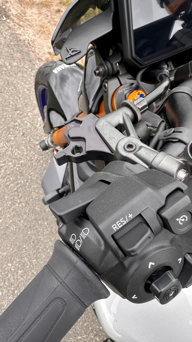

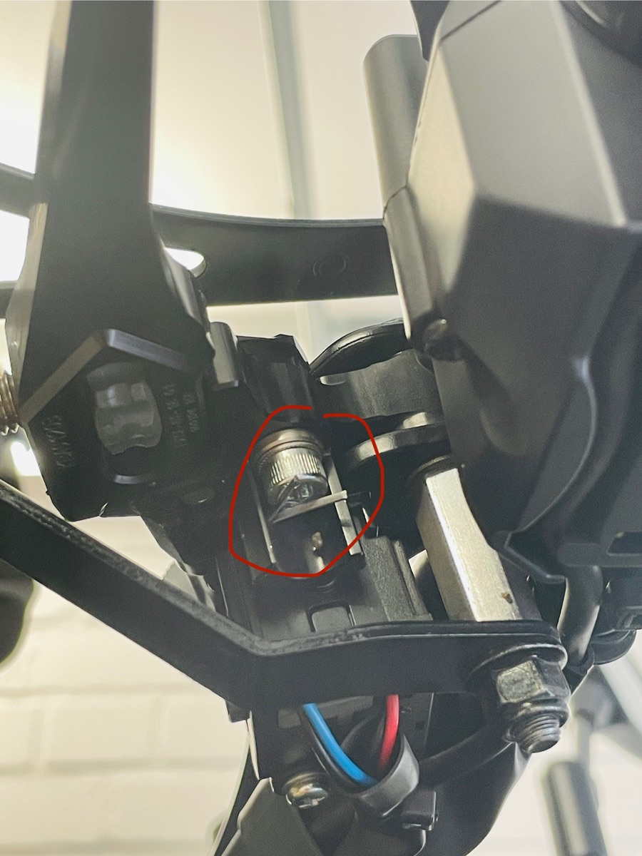

    Ja das ist mir klar, deshalb schrieb ich ja auch das es bei mir um die RN69 ging.
    Hauptsächlich ging es auch um den Kupplungshebel mit und ohne Splint.

    Preisfrage - wie werden die Standardhebel von Yamaha befestigt?
    Nach meinem Verständnis ist es doch üblich, dass nur die Hebel im plug'n'play-Verfahren durch Zubehörteile ersetzt werden, die ganze "Unterwäsche" der Hebel (incl. Befestigungs- und Sicherungskonzept) bleibt unverändert erhalten.
    D.h. wenn hier die stylischen Zubehörhebel abfliegen, weil jmd. von Yamaha der Meinung war "den Splint braucht's nicht, lass auch gleich mal die olle Nase mit der Querbohrung weg durch den zuvor der Sicherungssplint gesteckt wurde" ist es doch sehr wahrscheinlich, dass Yamaha hier ein generelles Problem hat, da dieser Fehler dann bei den Standardhebeln ebenso auftreten würde, sobald die Verschraubung locker wird - oder etwa nicht?
    Bei meiner ollen MT09 geht eine Schraube von oben durch, unten ist eine Mutter dran. Schaut zwar nicht so schick aus, dafür bleibt der Hebel wg. der von oben durchgesteckten Schraube auch dran, wenn sich mal die Mutter verabschieden sollte...

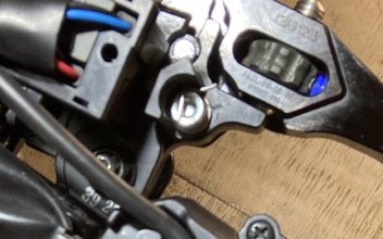

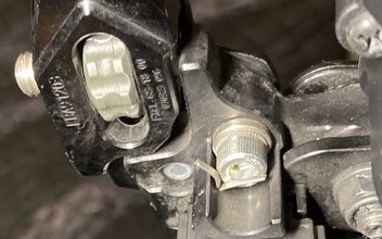

    Schau mal Beitrag 23: RE: Kupplungshebel verloren - Unfall entgangen
    Der Gilleshebel ist in zwei Teile geteilt um die Radverstellung wechseln zu können.
    Der Originalhebel hat doch eine ganz andere Hebelverstellung, da besteht das Problem wohl eher nicht.

    ...und wenn man einfach sowas benutzt...?

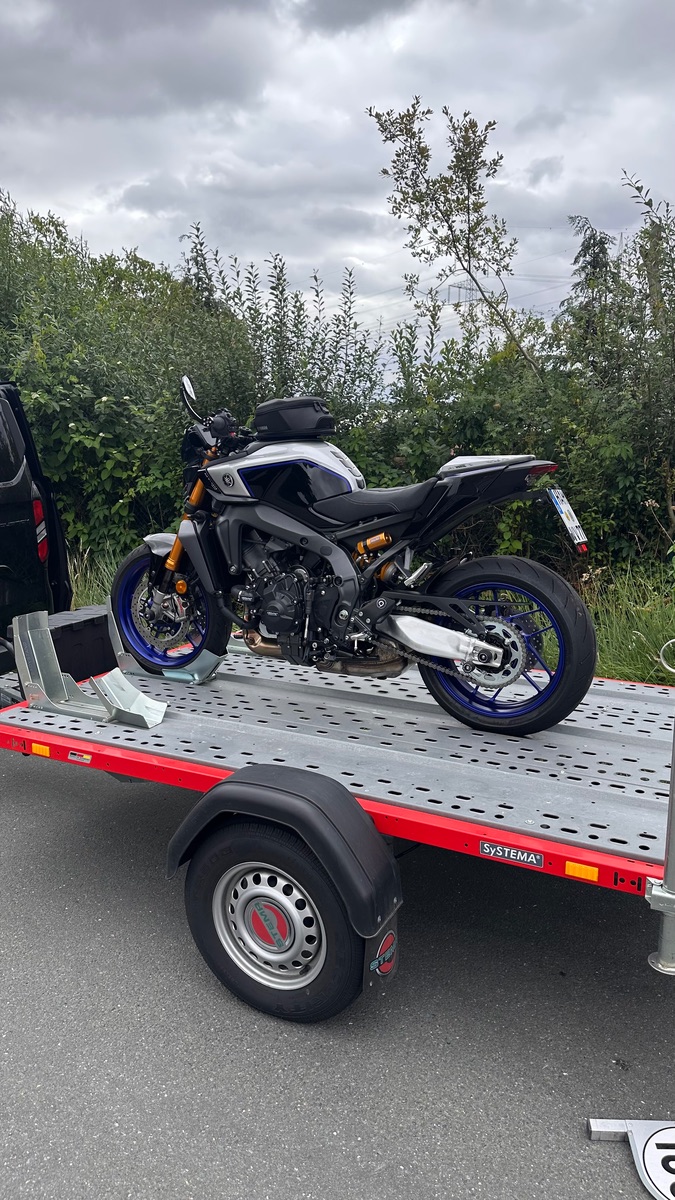

    Ich werde berichten wenn mein Motorrad wieder da ist. Yamaha hat nach der Meldung gebeten den verlorenen Hebel einzuschicken😂 ja ne ist klar - wie will man den auf einer Strecke von mehren Kilometern und Feldern links und rechts auch wiederfinden. Bin die gesamte Strecke mit dem Fahrrad (geschoben) mit 2 Personen abgelaufen- was man alles findet🙈 nur den Hebel nicht 🤷

    Und diese Sicherungsmutter fährt dann in der Jackentasche mit? ;)
    Gilles trägt sicher gerne die Kosten um das Befestigungskonzept der Hebelteile, deren Ausführung und die Montagelinie für die MT09-Fahrer zu ändern, incl. der Rückrufaktion zum Tausch aller bereits ausgelieferten Teile.
    Ich würd ja nen neongelben Kabelbinder rummachen, der gut sichtbar die versteckt verbaute Schraube hält... :)
