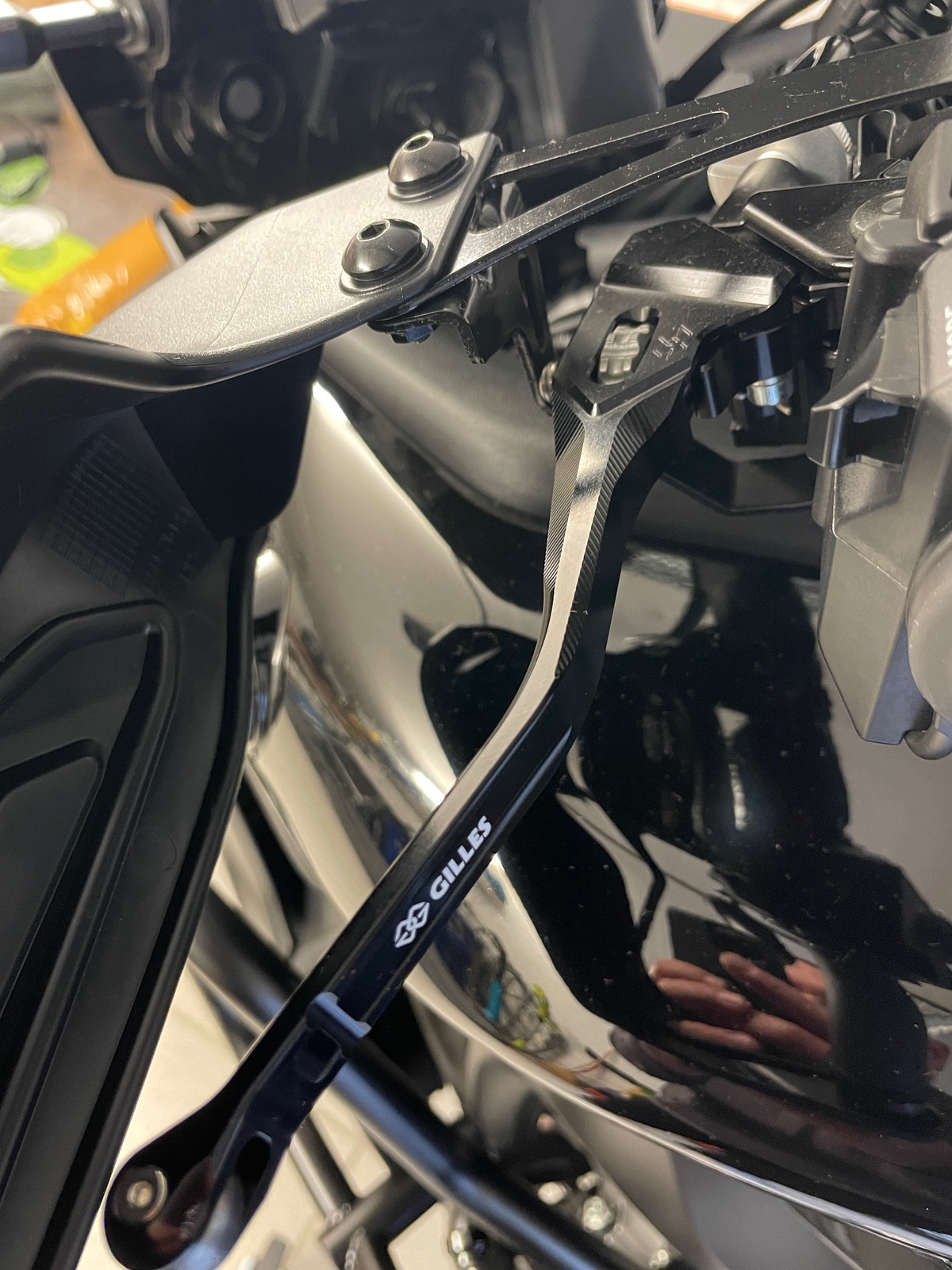

  • #56
    Ich habe ein Bild auf dem der montierte Hebel zu erkennen ist👍 Ob das jetzt so korrekt ist kann ich aber nicht beurteilen
    mt09.de/forum/core/attachment/43245/

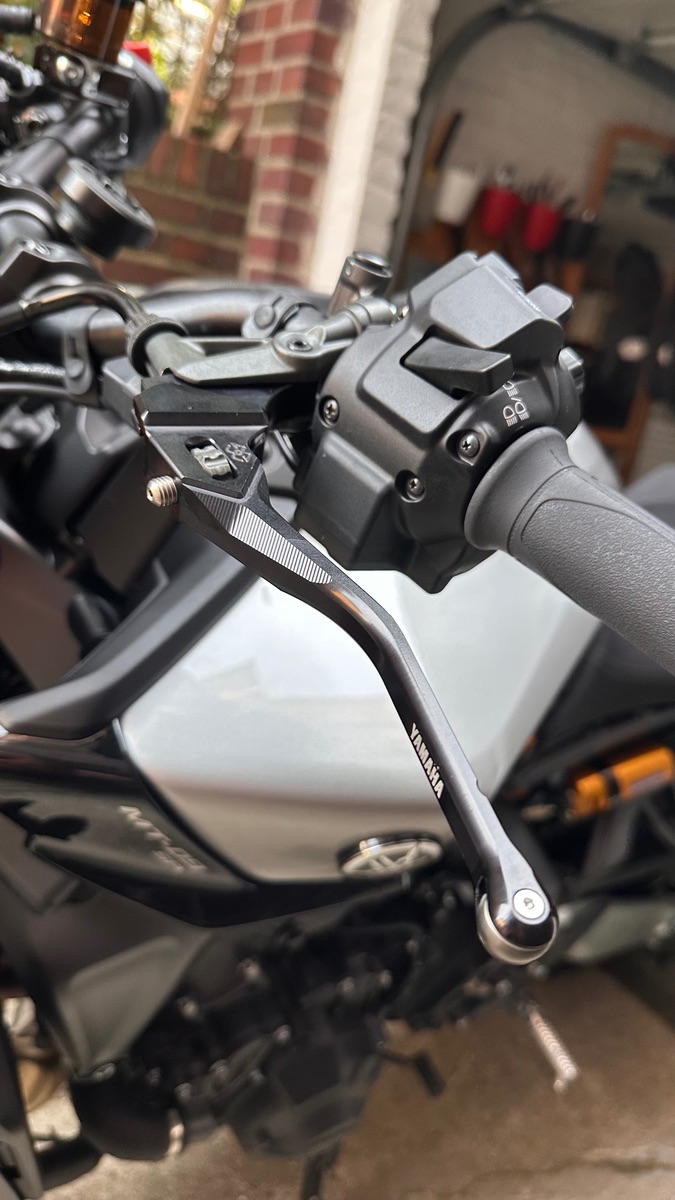

  • #60
    Hab heute beim 1000er Service ebenfalls die schwarzen Gilles Hebel montiert bekommen, natürlich mit dem Meister auch gleich nach dem Splint geschaut... da ist aber keiner und gehört auch keiner hin... auch in der Montageanleitung... no Splint!!
    Gibt es vielleicht verschiedene "Yamaha Gilles" Hebel oder eine neuere Variante?
    Mein Hebel hat die Bezeichnung FXCL-54-YME (BME RFFCL-10)
