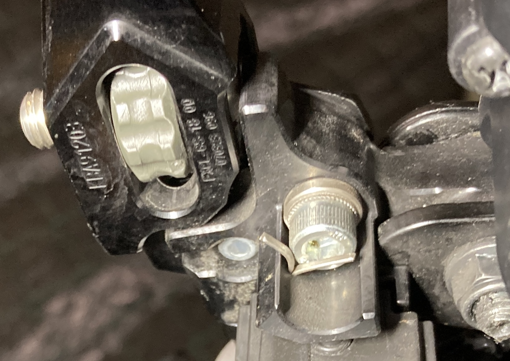

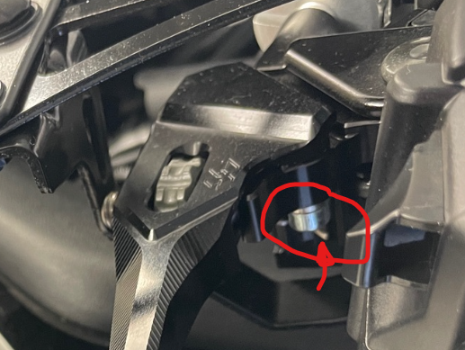

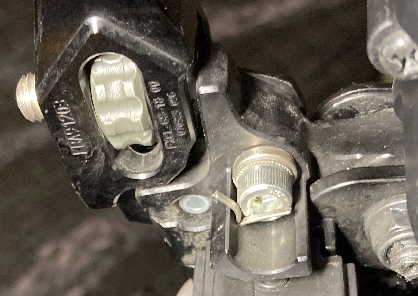

#67 Alles anzeigenFür die MT-09 scheint es keine Gilles-Kupplungshebel mit Splint zu geben?! 🤷🏻♂️
Doch! Bei meiner MT09SP RN69 Bj. 2024 habe ich die Gilles Brems- und Kupplungshebel von Yamaha montiert mit bestellt. Am Kupplungshebel ist der Sicherungssplint genau so montiert wie angegeben (s.Bilder). Sorry, zweites Bild etwas unscharf.

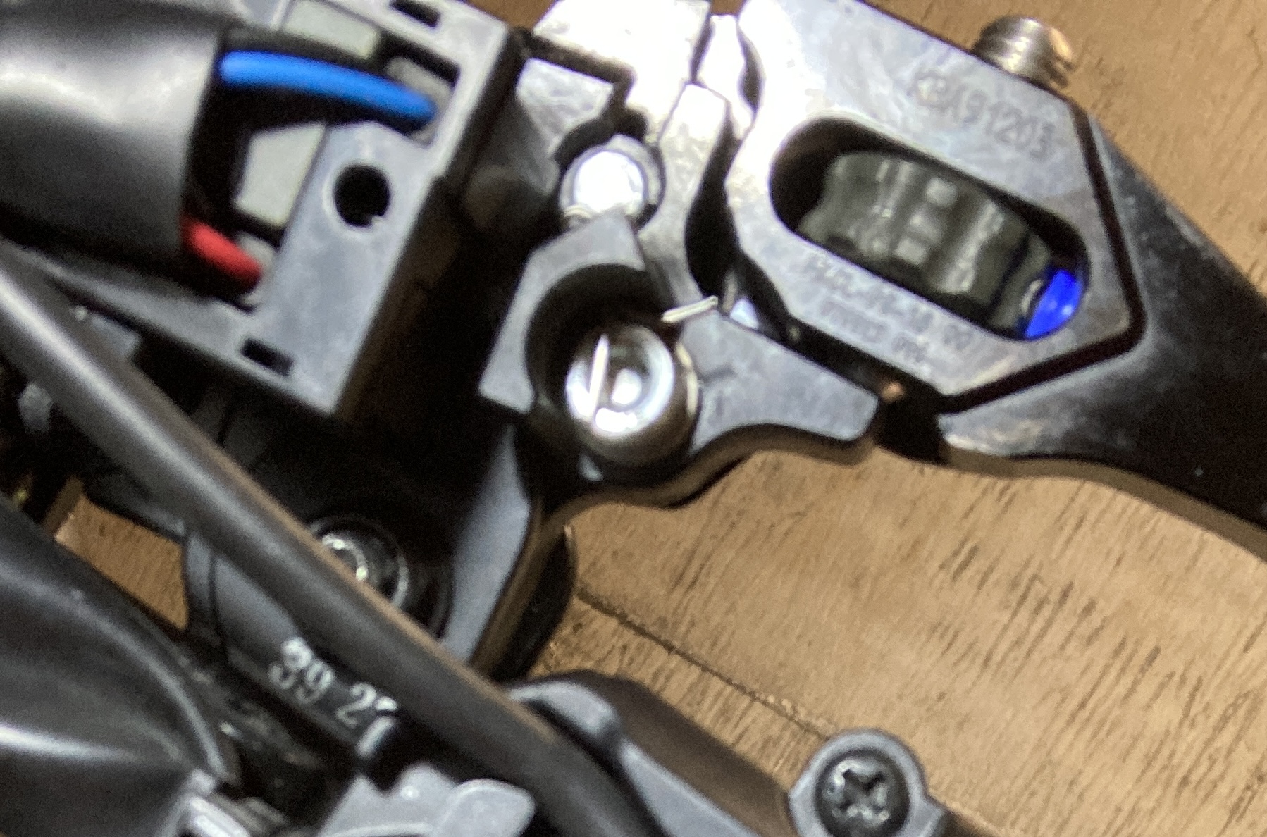

#69 Alles anzeigen
Natürlich - liegt wieder beim Händler - bekomme ja einen neuen - und auch die Original Verpackung ist dann wieder dabei
