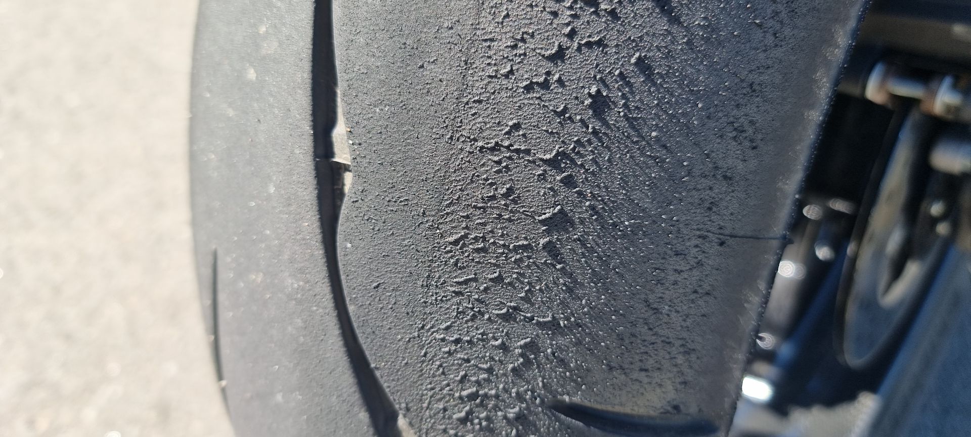

  • #64
    Letzte Woche bei 30 Grad Sonne nach 3 Mal hoch/runterfahren…
    Reifendruck lag kalt bei 2,3/2,6 und nach ein Mal fahren hat man bereits gemerkt dass er zu heiß wird, die TC Leuchte war schon bei Halbgas in Kurven an (normal wenn überhaupt bei Vollgas) und das Reinbremsgefühl wurde etwas schwammig.
    Trotzdem muss ich sagen dass er keinmal wirklich unkontrolliert gewirkt hat oder Grip plötzlich verloren hat auch nach weiteren 10x fahren…
    Also schnell Kurven fahren kann man schon wenn es sehr warm ist, rasiert nur die Flanken vom Reifen extrem und fühlt sich ein bisschen seltsam an aber man weiß dass er einen nicht im Stich lässt.
    Probiere trotzdem das nächste Mal Power GP2/ Sportsmart MK4/ Rosso IV und teste die bei der Hitze. Hat vlt wer Erfahrungen mit denen? (GP2 hatte ich nur auf meine A2 Duke 790, kann also nichts zu dem mit der Leistung der MT sagen)

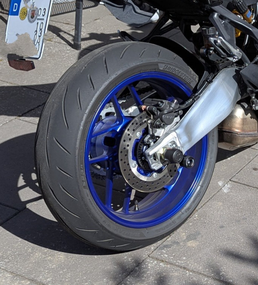

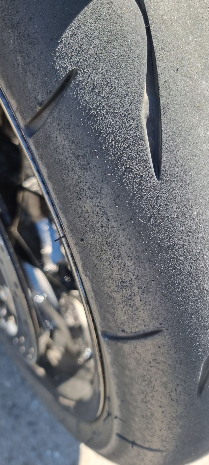

  • #69
    Bin im Urlaub....
    Leider keine Betriebsanleitung parat und würde mich dann mal reinlesen.
    Habe die R1 dabei und die von Frauchen RN69, Sie fährt ganz was anderes als ich.
    Sage immer so wenig die Elektronik eingreift (einstellung hin zur niedrigsten Zahl), desto schneller bin ich aus der Kurve raus.
    Aber bevor das regelt bedarf es schon viel.

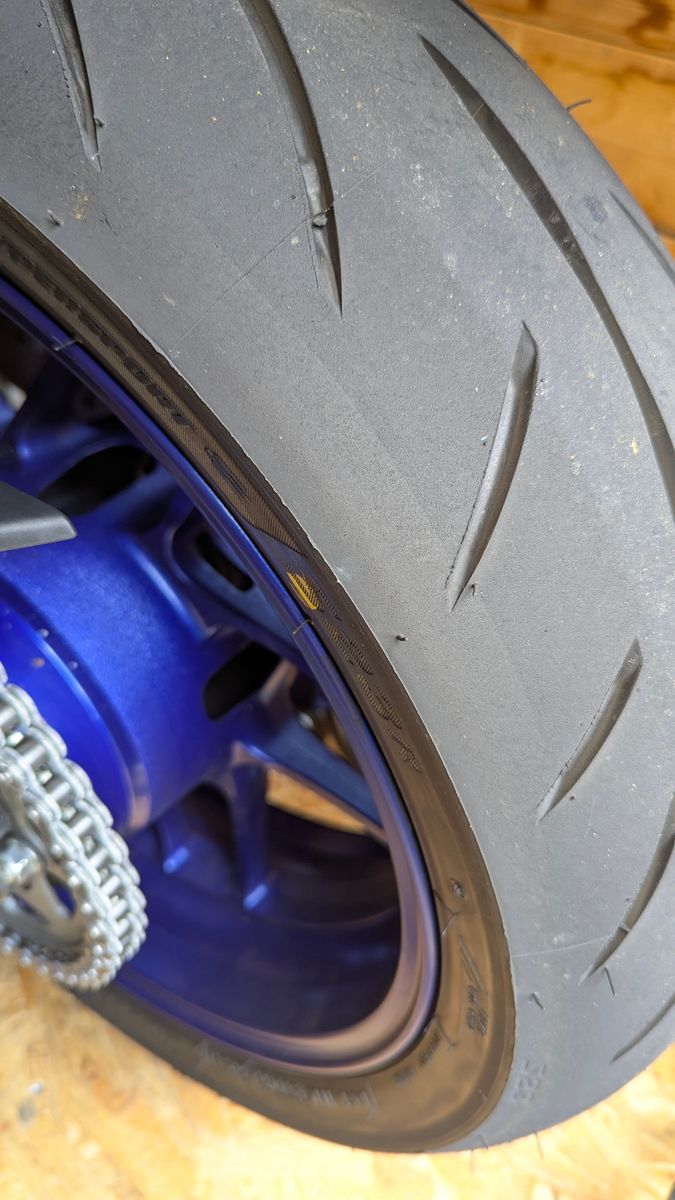

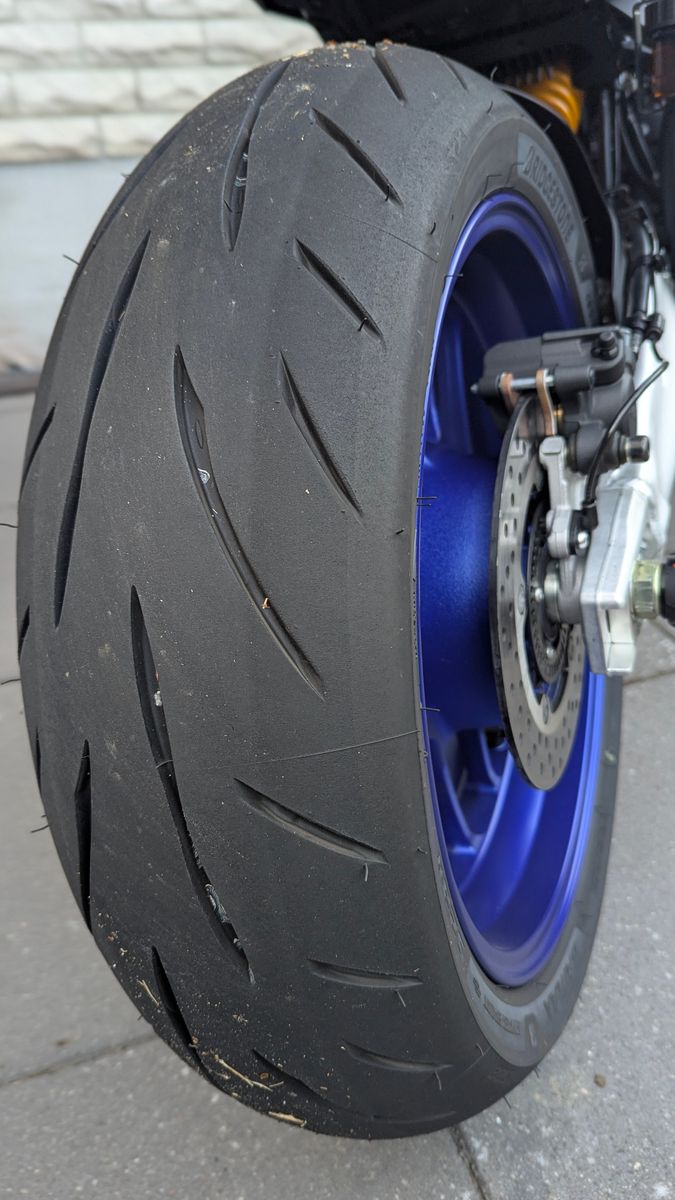

    Fahre an der R1M Druck 2.3/ 2.6

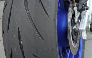

    1. Foto Hinterrad 2. Foto Vorderrad
    Einmal editiert, zuletzt von yamr1M ()
