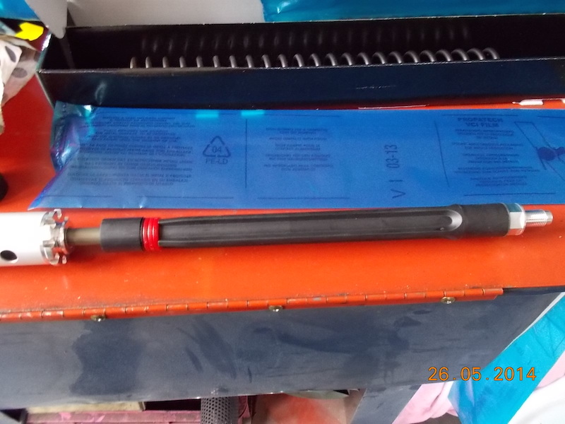

  • #39
    Hallo !
    Man müsste die gesamte Mimik des rechten Holms in den linken Holm einbauen.
    Theorethisch könnte das passen, aber probiert hat das bestimmt noch niemand.
    Freiwillige vor ! Wer fragt bei Yamaha was das Innenleben kostet ?
    Vermutlich gibt es dafür eine Öhlins Cartridge ...
    Ciao
  • #40
    Du meinst das da
