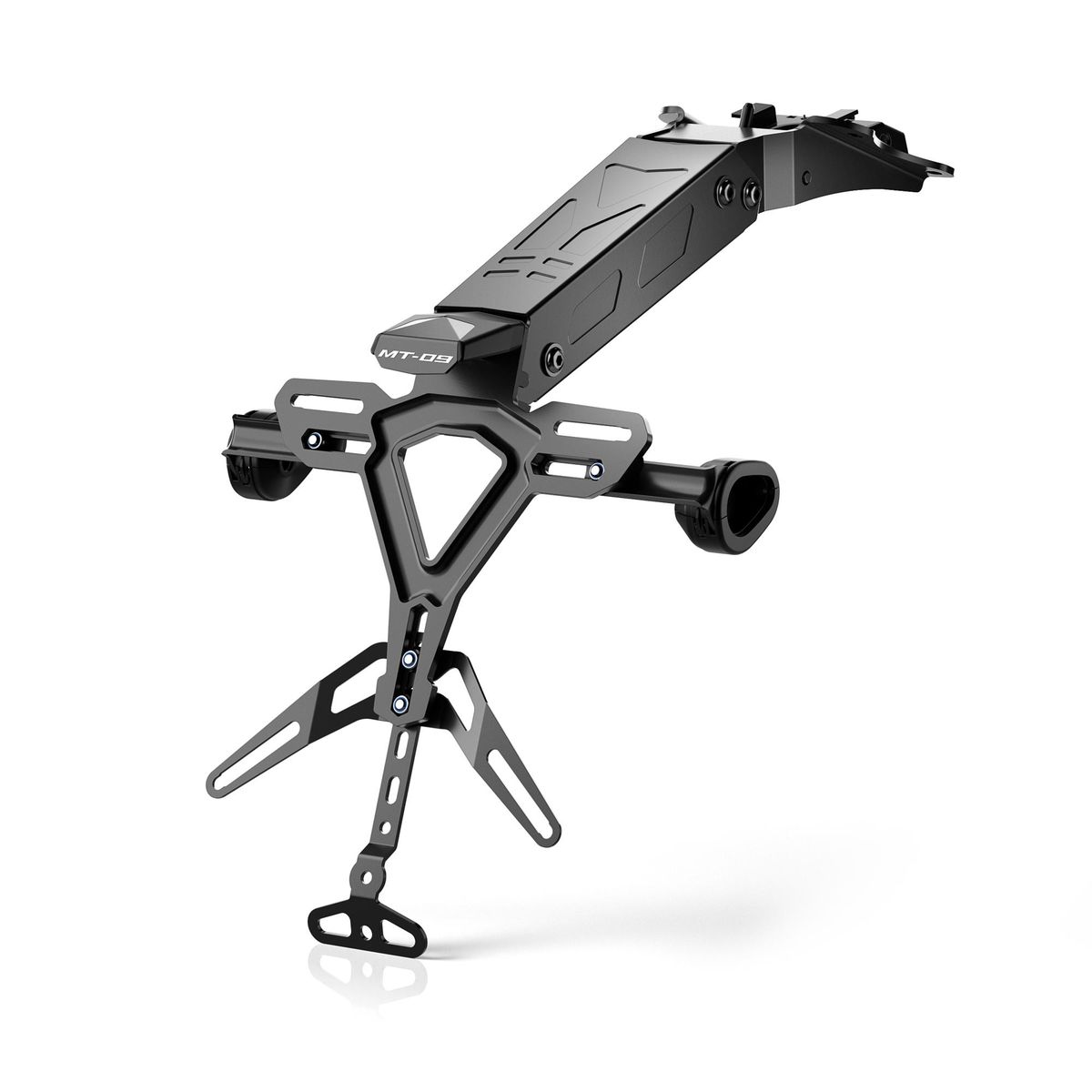

    hätte da eine Frage zum Zubehör - Kennzeichenhalter an der MT09. gibt es dafür eine ABE oder so ähnlich?
    Kann mir jemand eine Kopie zur Verfügung stellen?
    War an meiner MT09 schon verbaut und möchte es nun eintragen lassen (wenn notwendig in Österreich?)

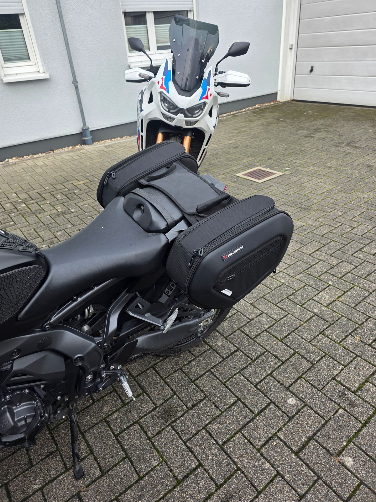

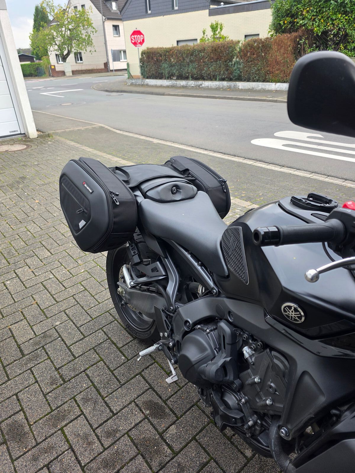

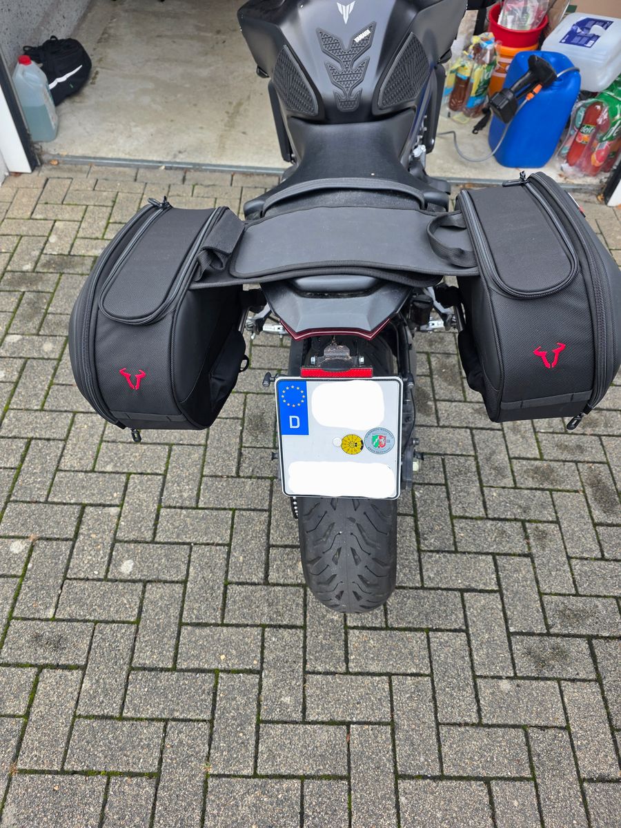

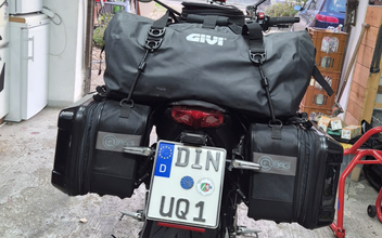

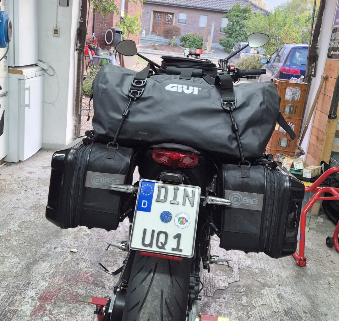

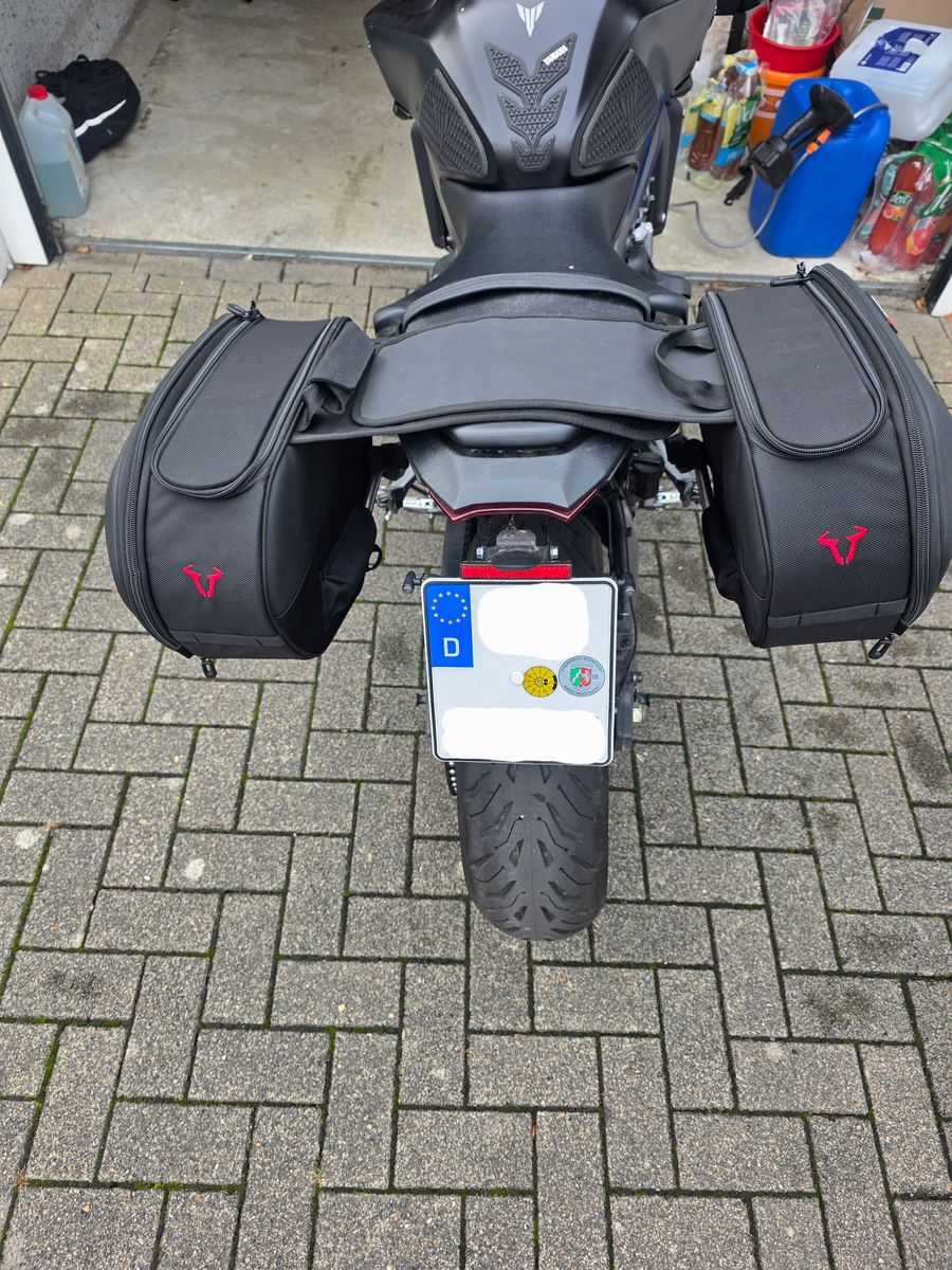

    Moin,
    hab zwar ne RN 87, aber da funktioniert der gekürzte Yamaha Kennzeichenhalter mir Miniblinkern und den Blaze Taschen von SW-Motec hervorragend... gunug Abstand der Blinker zueinander, genug Abstand der Blinker zu den Taschen...
