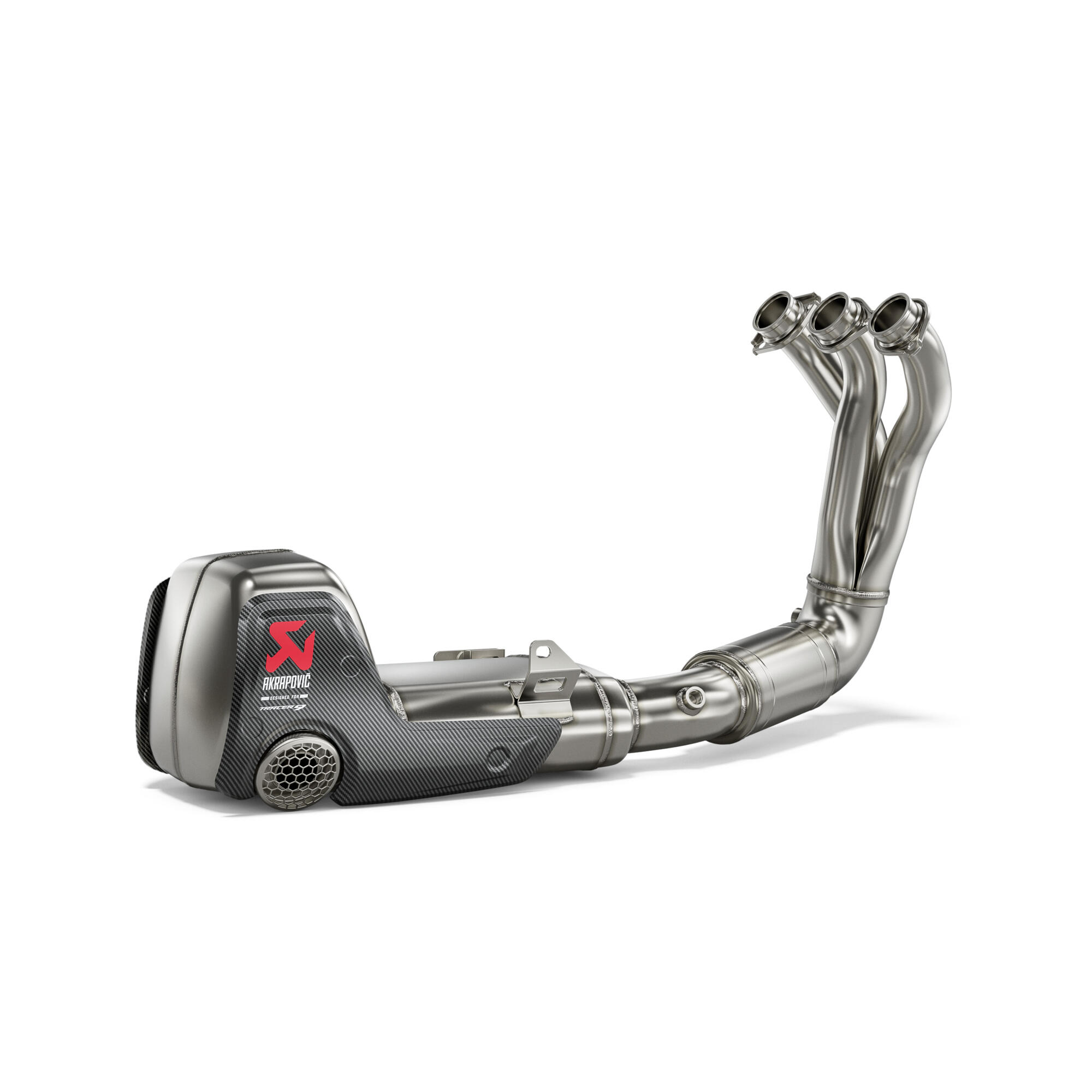

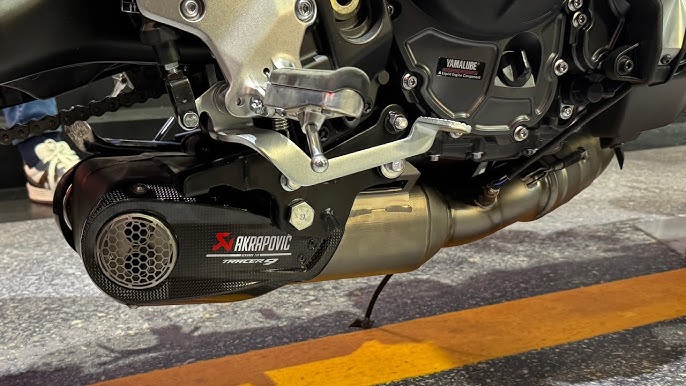

Neu: Akrapovic 2025 Tracer 9

    Hallo Gemeinde,

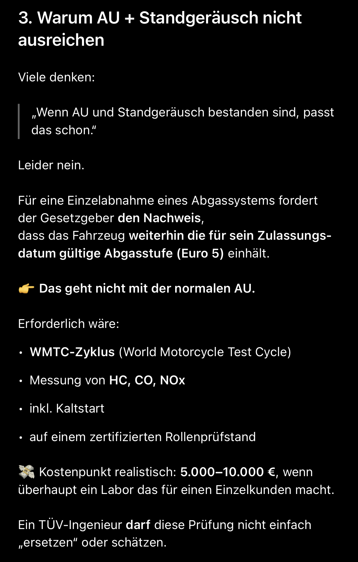

    wäre es nicht sehr gut möglich, dass die verlinkte AGA auch Plug’n’Play auf eine Tracer 9 (RN70, 2021-2024) passt?
    Wenn auf das Loch für die Nachkatsonde dann ein Blindstopfen käme, dann sollte das Gesamtsystem doch - zumindest theoretisch - auch einwandfrei funktionieren?!
    Dann müsste nur noch:
    • eine positive Abgasuntersuchung und
    • eine positive Standgeräuschmessung und
    • ein Prüfer her, der das Ganze einträgt?!
    Richtig oder schwadroniere ich hier zu einfach? 🤔😄
    Akrapovič | World Championship-Winning Exhaust System Technology
  • #28
    Tipp: Nimm Kontakt mit Prüfern auf. ChatGPT erzählt viel, wenn der Tag lang ist

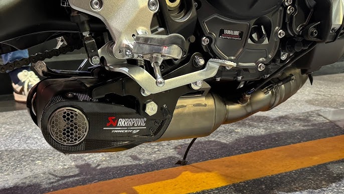

    hat jetzt mal jemand diesen underflor auspuff von akra verbaut? Wie klingt er im Vergleich zur Serie? Was haltet ihr von dem Teil? Preis ist ja im Vergleich zu anderen recht ok.
