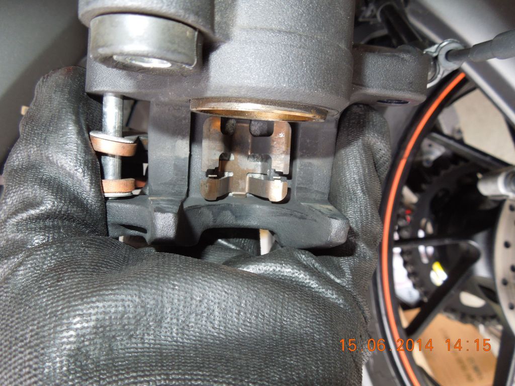

#19 Zitat von EndressAlles anzeigenKann mir jemand sagen, ob die Feder für die Beläge der Hinterradbremse bei der Demontage rausfallen kann ?
Hatte das Gefühl nach den ersten KM, dass die Scheibe hinten recht heiss wird und bin jetzt unsicher...
Wenns wieder zusammen hast, dann fahr mal ein paar km ohne hinten zu bremsen. Die Bremsanlage hinten darf sich dann kein bisschen erwärmen. Sonst streifts irgendwo und das wäre nicht gut.
Toni
P.S. Für den Radausbau hinten musst du den Bremssattel nicht lösen -
