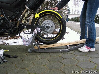

#48 Zitat von SaarländerAlles anzeigenBeim Radeinbau hinten einen Holzkeil unterlegen. So laesst sich das Rad problemlos reinrollen
Werde die Tage mal Beispielbilder hochladen
Geht alleine besser als zu Zweit
Wo sind denn die versprochenen Beispielbilder? Super wäre es, wenn mal jemand ein Video vom Hinterradeinbau auf YouTube hochladen würde. ?.
