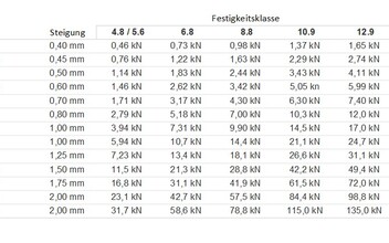

    Hmmmm, die Werte differieren ganz schön. Habe mal eine Tabelle für Gewindestangen nach DIN 975 und die verschiedenen Festigkeitsklassen rausgesucht. Warum nach Gewindestangen, weil die annähernd eine Schraube entsprechen und die Qualitäten im Verkauf zu verschieden sind.
    Schrauben, speziell kleine bis M10, werde oft zu fest angezogen und überdehnt, auch wenn man es nicht gleich merkt. Wie schon geschrieben, ist es beim Motorrad im Alugehäuse noch empfindlicher. Wobei die Festigkeit des Alugewinde noch davon abhängt, ob es geschnitten oder gedrückt ist. Gedrückt ist fester.
