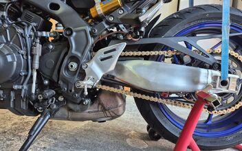

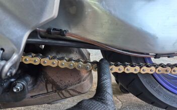

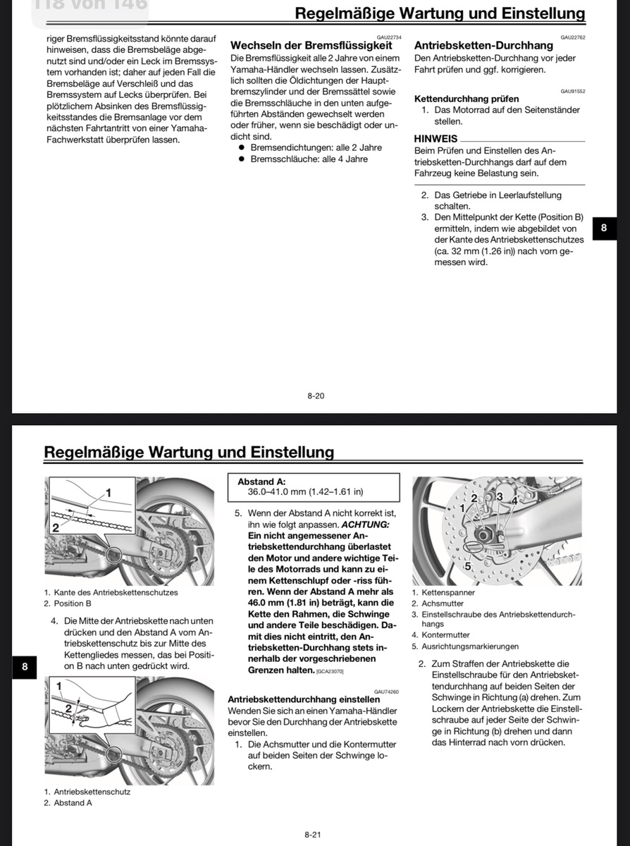

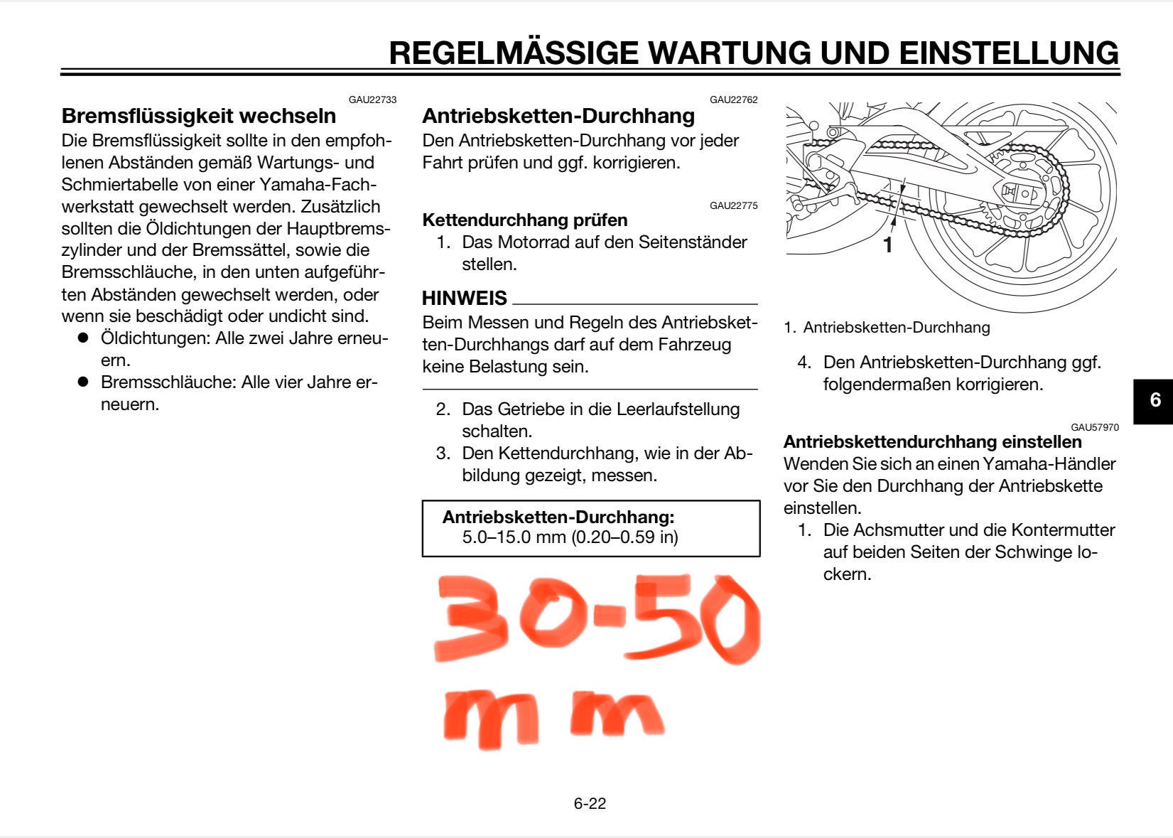

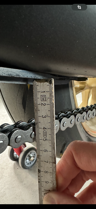

    Man misst den Durchhang immer im belasteten Zustand und nicht anders. Alles andere macht ja keinen Sinn 8)
  • #32

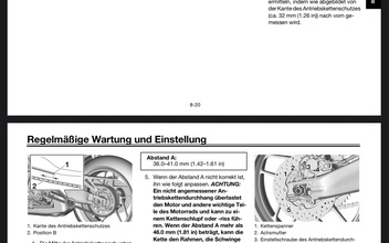

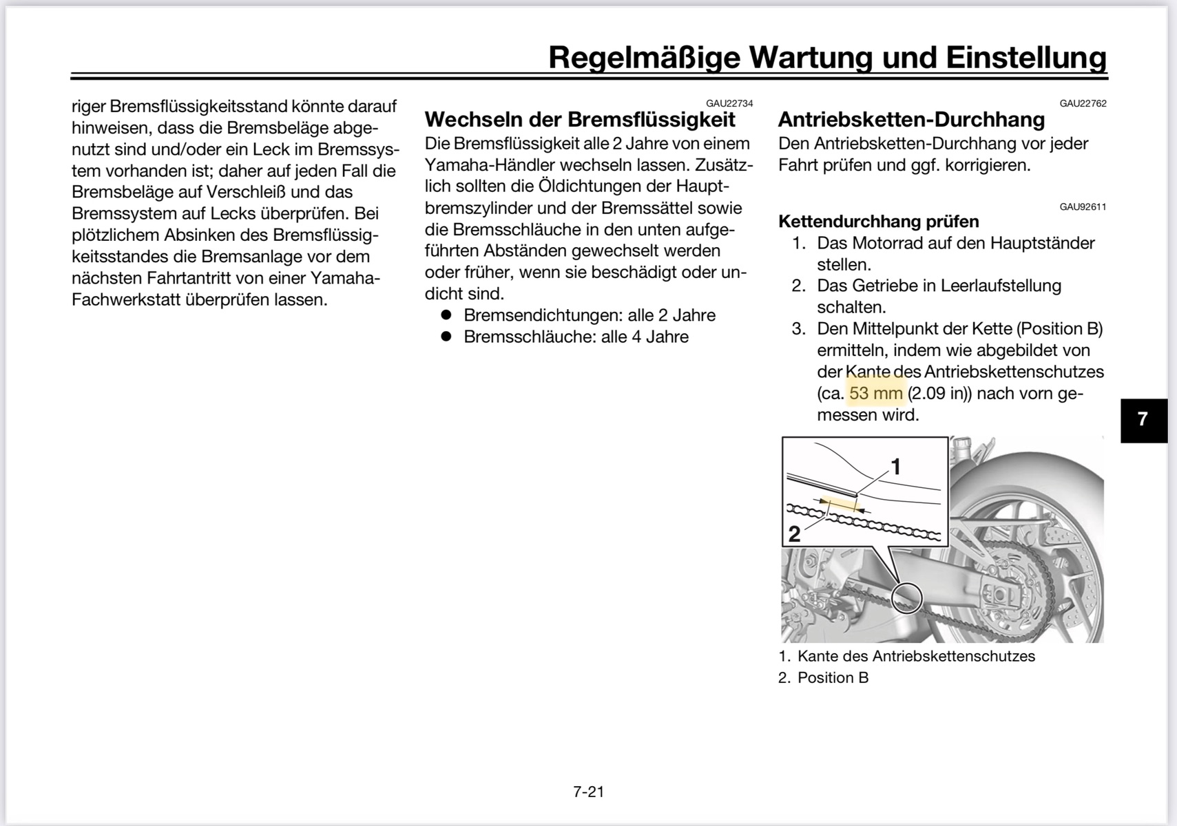

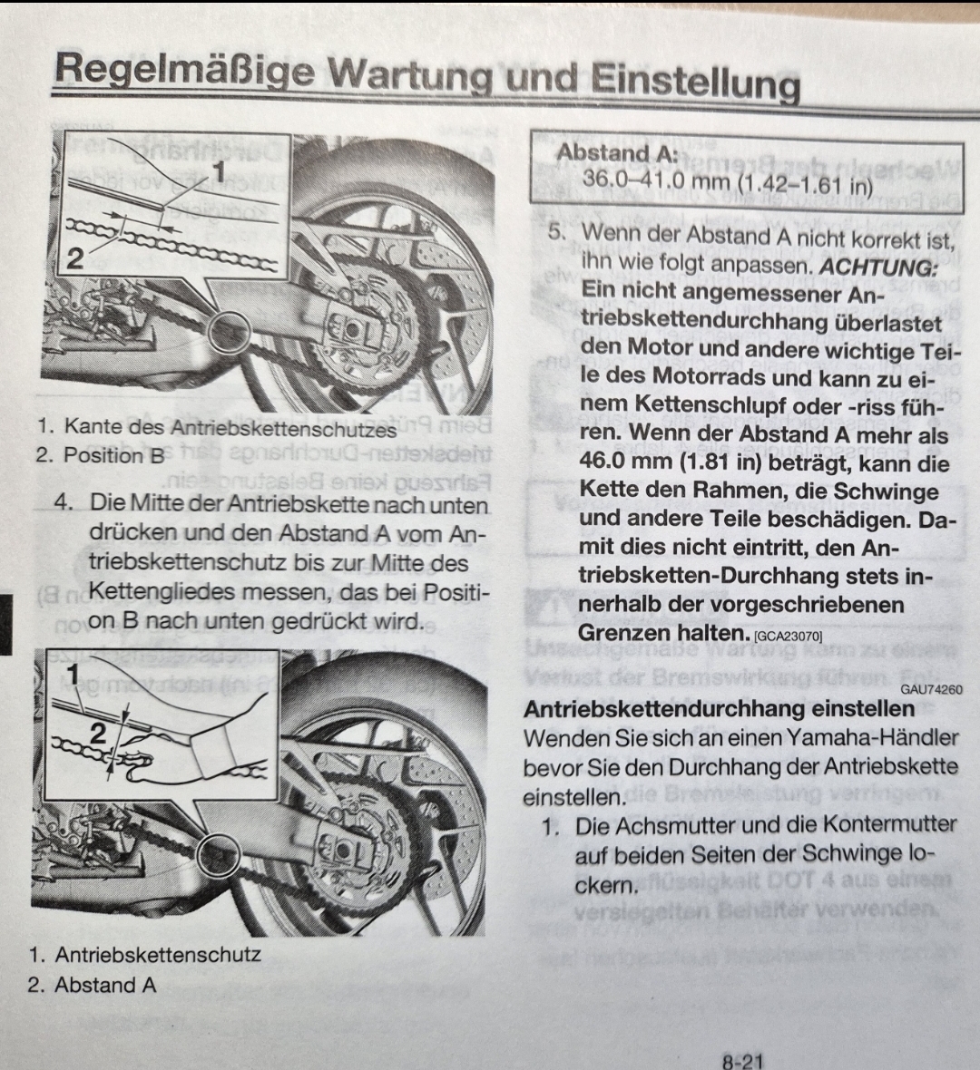

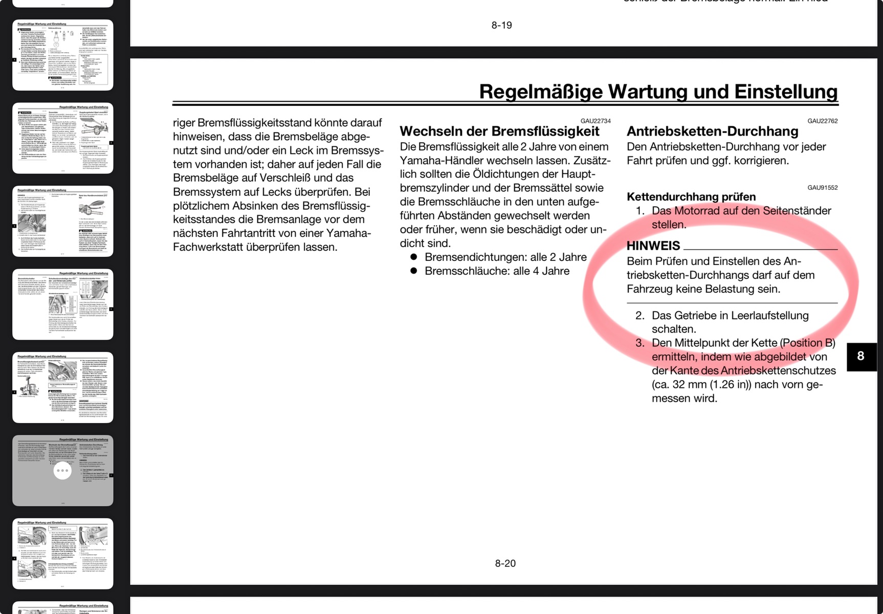

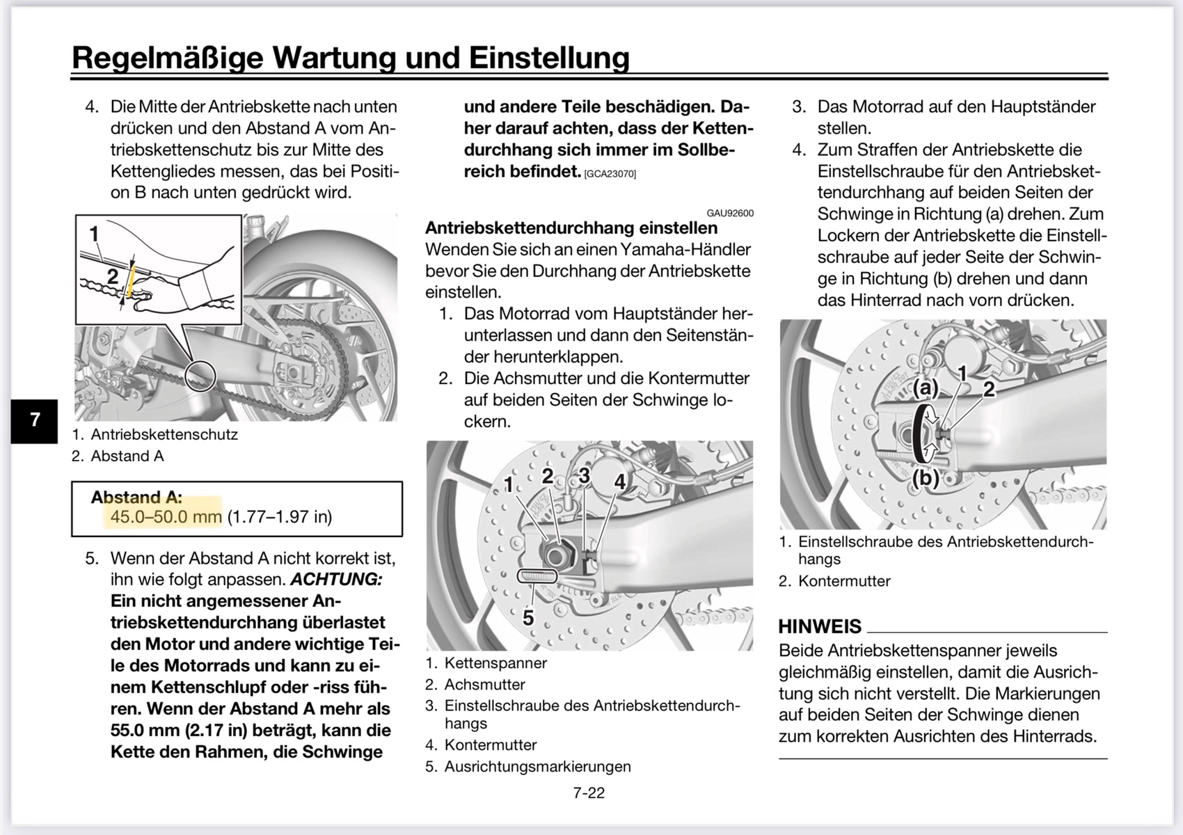

    Das ist falsch. Die Strecke Ritzel - Kettenblatt wird mal länger und mal kürzer, je nach dem wie weit man einfedert. Das Mass ist immer unbelastet in jeder Anleitung die ich bisher gelesen habe incl allen Werkstatthandbüchern. Weil es so gewählt wird das die Kette auch am weitest entfernten Punkt noch ein klein bischen Luft hat. Nur so hast dann am nähesten Punkt keine Kette die schlägt.
    Wenn du drauf sitzt und dann die 30mm einstellst hast beim Ausfedern 50mm und sie schlägt wild hin und her oder kann sogar aus dem Kettenblatt springen. Der Abstand Ritzel - Kettenblatt würde nur dann konstant sein, wenn der Schwingendrehpunkt auf der Ritzelwelle liegt. Das geht technisch nicht, also macht man es möglichst dicht dran, so das die Längenänderung nicht zu viel wird. Und gibt dann das Maß an, bei dem es gerade noch ohne Klemmen funktioniert.
    Mit deiner Methode wird sie zu locker. Und stell dir mal vor, ich würde drauf sitzen statt dir. 2 völlig unterschiedliche Einstellungen (vermutlich, da ich kein Hungerhaken bin). Aber auch wenn du so schwer wie ich wärst, wie schaut das dann beim zierlichen 55kg Mädel aus oder beim 130Kg Hansdampf. Für jeden ein anderes Maß? Muss dann die Werkstatt dein Gewicht eintragen in den Serviceauftrag?
  • #34
    Ok wenn ich das so lese was du beschreibst daqnn macht das alles Sinn. Dann muss ich doch mal mit meiner Werkstatt schimpfen 8)

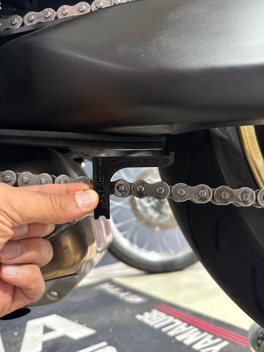

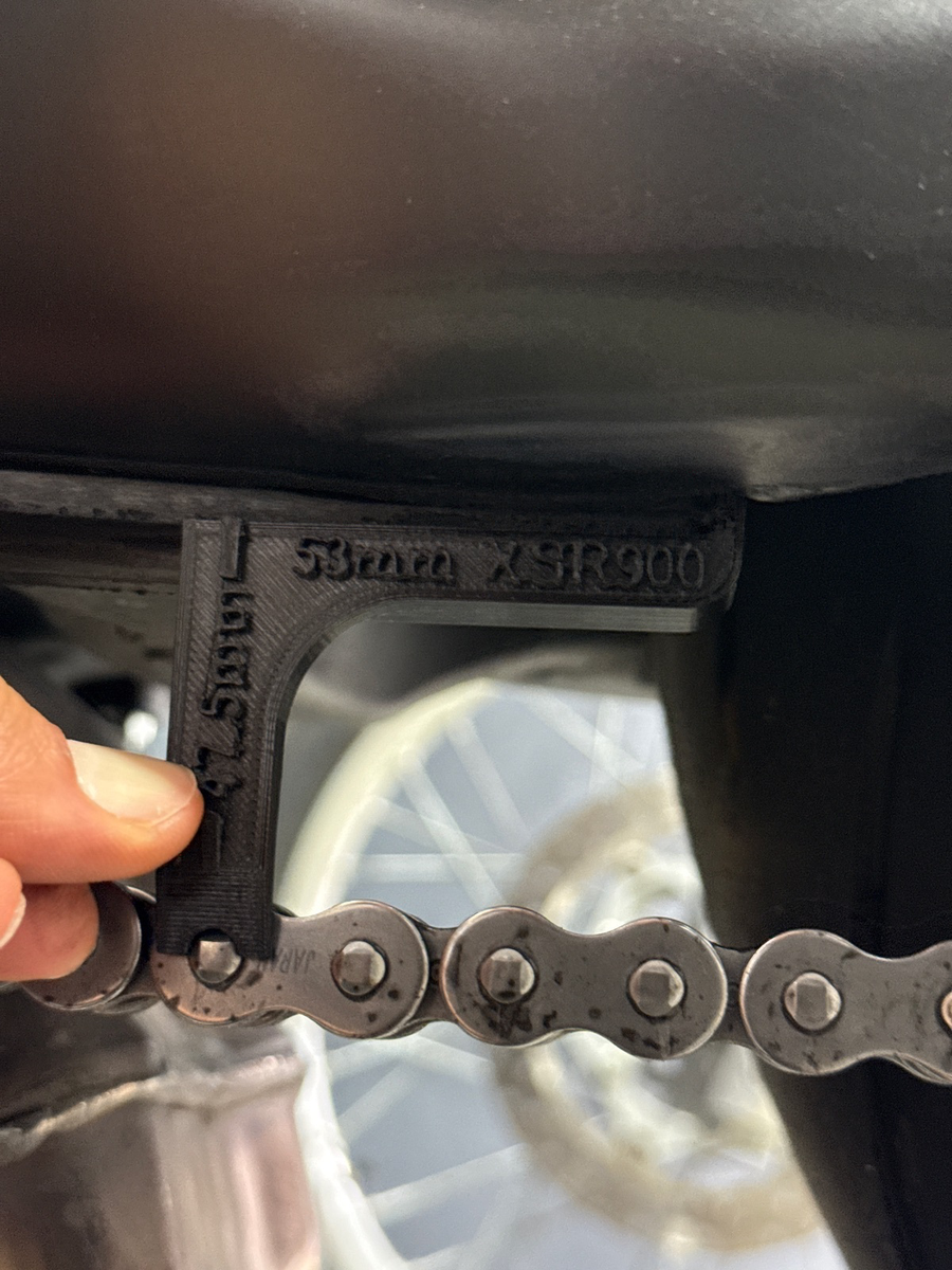

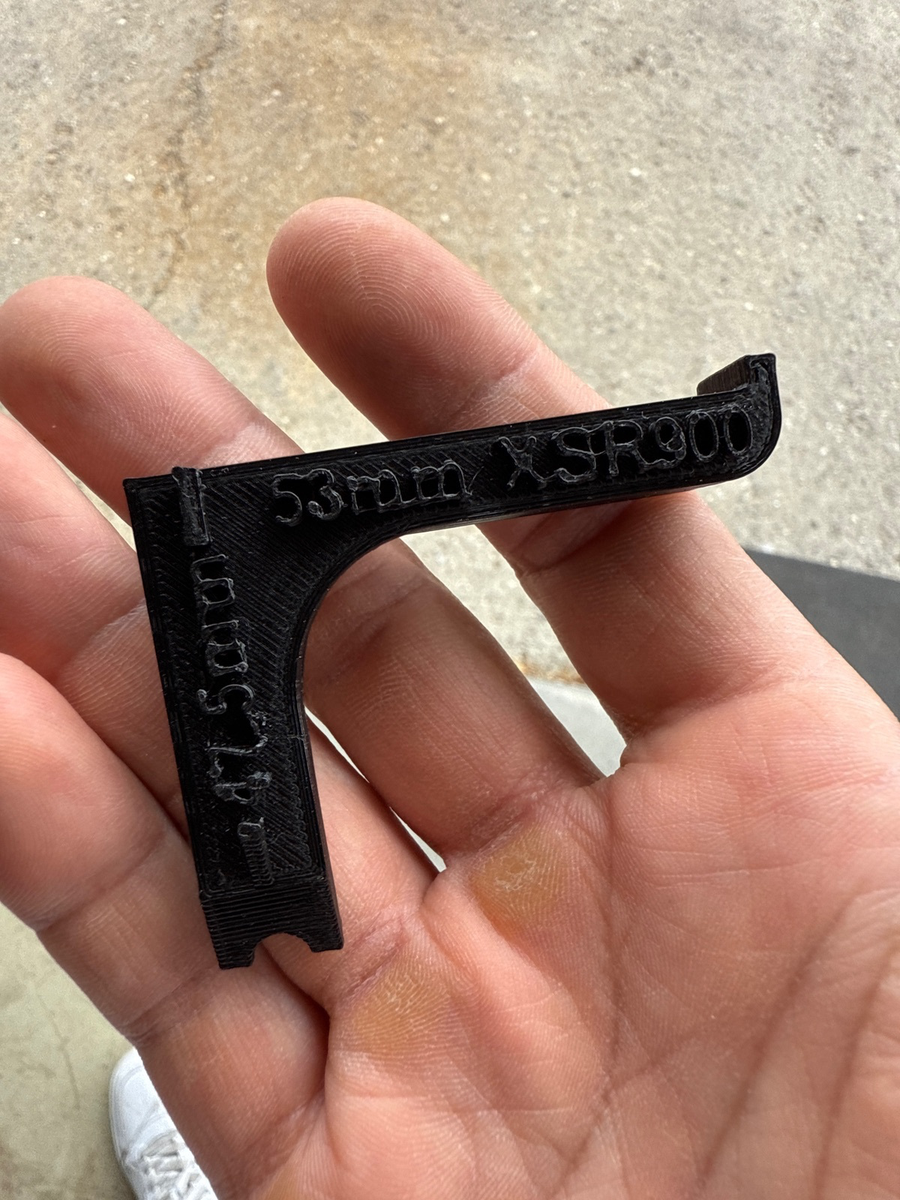

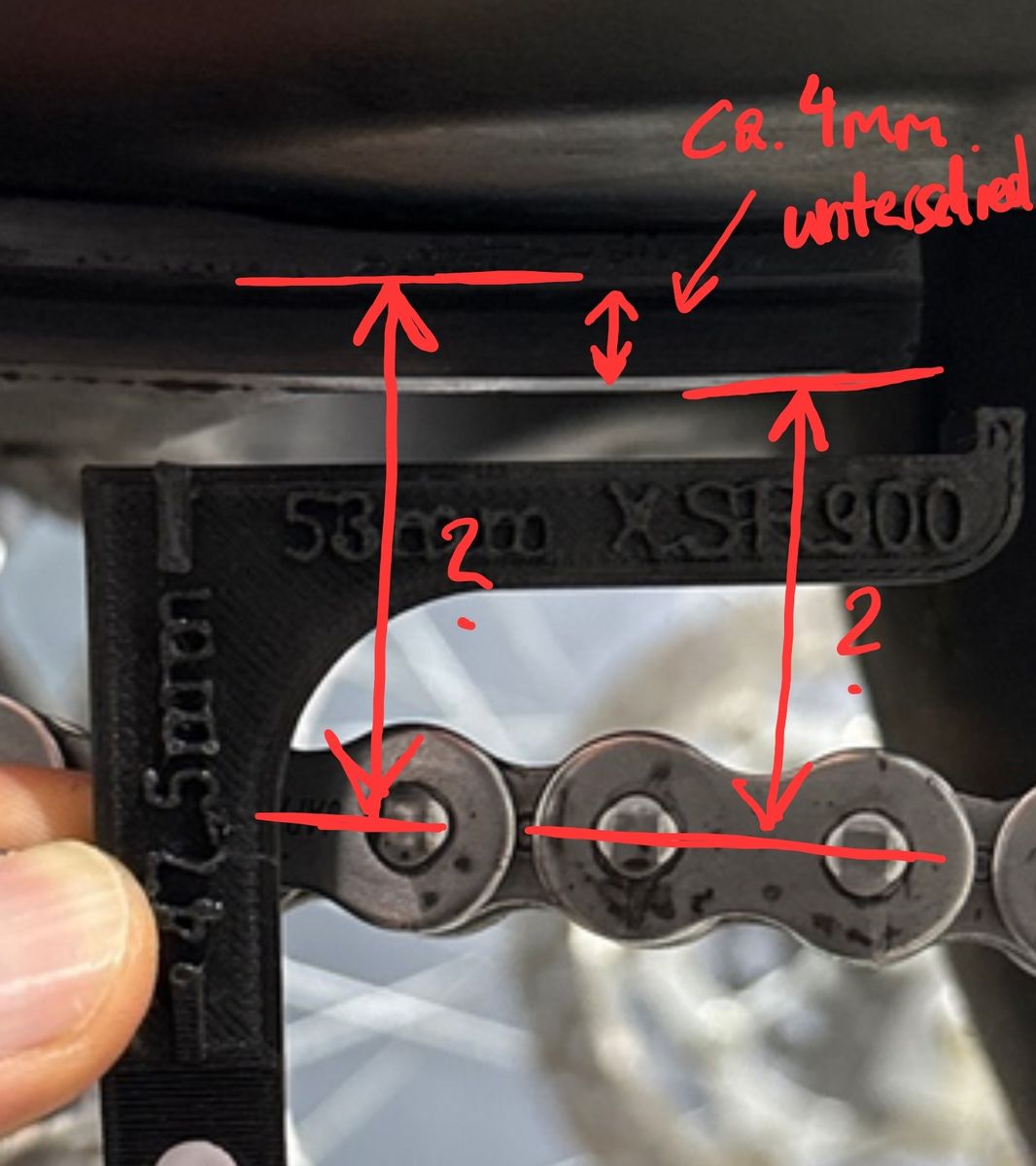

    Hey MT09 fahrer 🙂. Ich selber fahre ne Xsr900 Baujahr 2022 aber weiß, das es viele Ähnlichkeiten mit der MT09 hat.

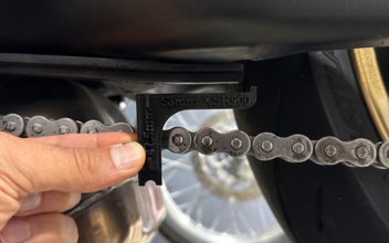

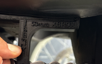

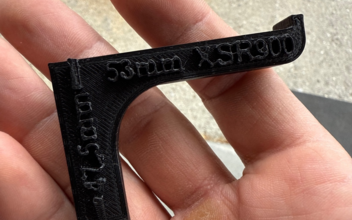

    Ich habe mir ein Tool konstruiert um schnell und einfach den Kettendurchhang nach Bedienungsanleitung kontrollieren zu können wie es Yamaha angibt. Es ist ziemlich praktisch weil es auch mit auf Reisen genommen werden kann. Und es gibt eben die Sicherheit ohne Maßband etc. direkt den Durchhang kontrollieren zanpassen zu können.
    Hier der Link zum Beitrag
    XSR900 Kettendurchhang Tool - Yamaha XSR900 Forum
    Servus Leute, ich habe mir ein Tool gedruckt um den perfekten und schnellen Durchhang meiner XSR 900 RN80 zu prüfen. Falls ihr Interesse habt an dem Teil…
    xsr900.de
    Falls ihr Interesse an dem Tool habt kann ich euch das Tool mit den vorgegebenen Maßen für die MT09 konstruieren.
    Habe bereits die Anleitung der MT09 angeschaut und es ist das selbe Prinzip nur mit anderen Maßen.
    Grüße Furkan

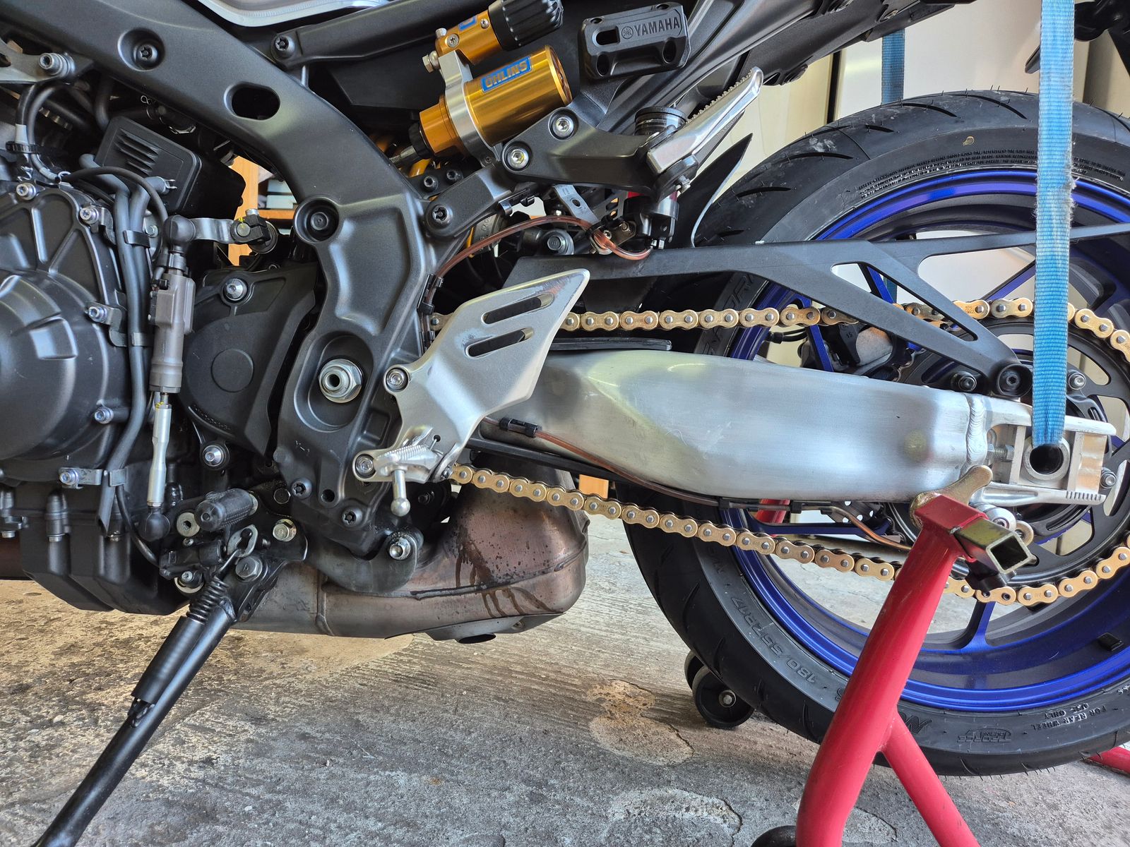

    Richtig... und jeder vernünftige motorrad besitzer sollte einen hinterradheber haben... aufbocken, gemütlich in mehreren positionen den durchhang überprüfen...
