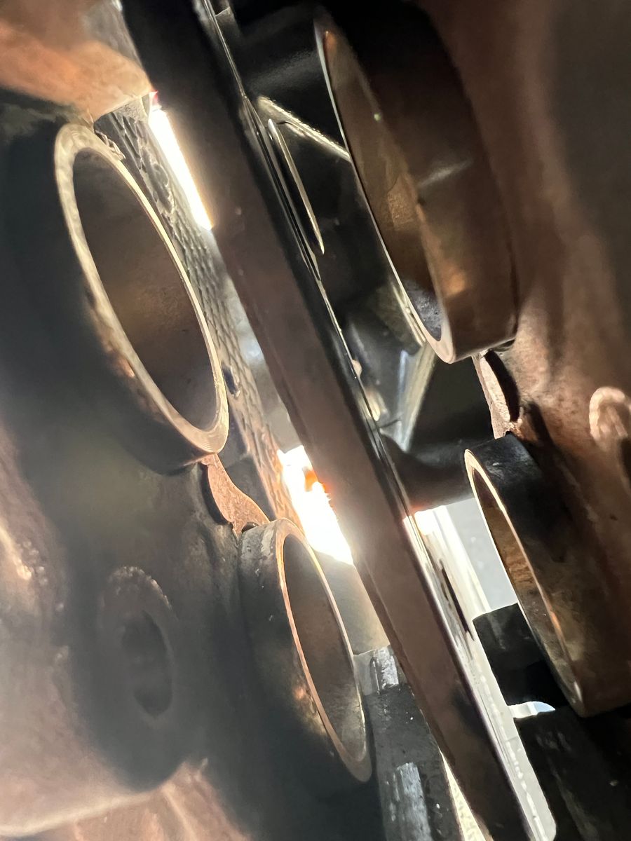

    Besseres bild hab ich nicht bekommen, die kolben lassen sich 0 bewegen auf der Linken seite, aber die rechten gehen ganz normal, deswegen ist das pad ja dünner.

    Dein Foto zeigt nur den Sattel in dem keine Beläge mehr sind. Daraus können wir hier keine Rückschlüsse ziehen.
    Es ist nicht aussergewöhnlich das die Beläge auch mal unterschiedlich verschleissen. Auch nicht bei BREMBO-Zangen!!
    Hat meine BMW auch.
    Ich habe vor kurzem meine bezüglich Reinigung überfälligen BREMBO ausgiebig grundgereinigt.
    Ich mache dies nicht mit Bremsenreiniger, sondern in einem kleinen Eimer mit Prilwasser. Dann mit einer alten Zahnbürste, Microfasertuch.
    Ähnlich wie in diesem Video.
    Ok, der Mann macht alles sehr genau, schon penibel. Aber ist ok, da er offensichtlich die Zeit dafür hat bzw. sie sich nimmt.:thumbup:
    Zu meinen BREMBO: Auch diese hatten mal wieder von ihren jeweils vier Kolben einen der sehr verspätet rauskam, sich bewegte.
    Da muss man reinigen. Die Kolben über den Bremshebel nochmal etwas weiter rausbewegen, noch mal reinigen. Ok, könnte man auch sofort machen aber ich will erstmal in der Ausgangsposition reinigen.
    Dann etwas ATE-Paste (die Tube reicht für 99 Jahre) auf die äusseren Flächen drauf und erst dann mit Gefühl und einem passenden Teil (Holzstück oder ....) jeden Kolben wieder reindrücken. Dies musste ich mit allen Kolben machen. Abwechselnd rein, raus.
    Der linke Sattel war zeitaufwendiger. Dauerte speziell mit einem Kolben recht lange bis der vernünftig reagierte, wieder lief.
    Am Ende gehen dann alle vier Kolben wieder besser, geschmeidiger raus über den Bremshebel (und rein beim drücken mit den Fingern).
    ABER einer dieser Kolben wird immer erst nach den anderen sich rausbewegen. Bauartbedingt!

    Ich hab aber da absolut nix gemacht, entweder der Händler von dem ich die gekauft hab oder Vorbesitzer hat da komplette scheiße gebaut. Ich hab nur die Beläge raus, geschaut ob man die Kolben überhaupt bewegen kann und das wars, rest hab ich nicht angefasst.
    Welche fotos wären hilfreich? Kann ich morgen so gut wie es geht machen. I
    ch bin einfach nur dezent sauer das ich fast 10k€ bezahlt habe und dann nur probleme habe bei so ziemlich den wichtigsten sicherheitsteil.
  • #38
    Hört endlich auf Nissin zu sagen, Yamaha verbaut Advics Sättel! ||
    Bitte reinige mal die Sättel wie von Boxer Leichtgewicht oben so toll beschrieben. Genau so mach ich das bei jedem Belagwechsel. Immer einzeln Kolben rausdrücken, reinigen, etwas schmieren, reindrücken, den guten gehenden Kolben halten damit er nicht rauskommt und den nächsten reinigen usw. Natürlich darf auch nicht zu viel Bremsflüssigkeit im Behälter sein beim zurückdrücken..
