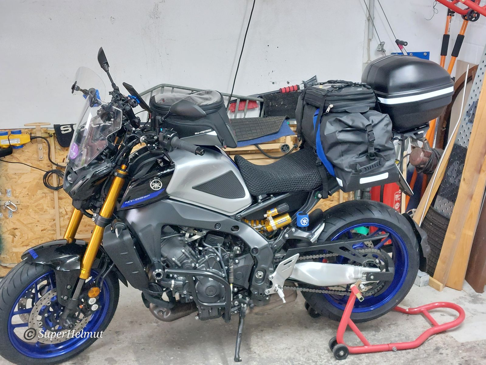

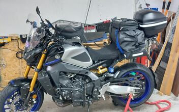

    Bei Puig und MRA würde ich mal nach den Touring-Schilden gucken.
    Puig hat i.d.R. die größeren.
    Aus diesem Grund hatte ich bis vor kurzem immer Puig.
    Dann kam das neue Bike und keiner, außer MRA, bot was mit ABE an. Ein nüddelisches Teil. Aber hey! Es funktioniert bestens. Auch wenn ich inzw. noch einen „Spoiler-Aufsatz“ dran geschraubt hab.
    Bei den Puigs musste ich z.T. mühselig den Neigungswinkel wg. Windverwirbelungen nachträglich anpassen.
    Wenns du hoffst „viel hilft viel“, dann guck dich bei Puig um. Wenn du das Risiko eines Fehlkaufs eingehen willst, hol dir zuerst ne MRA (die wird dir ggf. schon wer abkaufen)

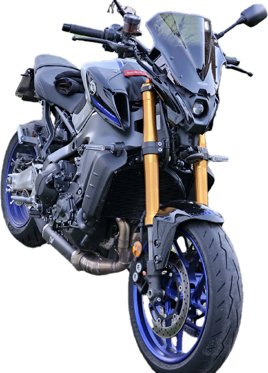

    Was Quickshifter sagt ist vollkommen richtig: Bei einer höheren Scheibe kann es passieren das es zu Verwirbelungen hinter der Scheibe kommt.
    Die können recht laut, und unangenehm sein.
    Eine kleine Sportscheibe hingegen, hält den Oberkörper frei von Druck, und der Helm sitzt im Wind.
    Es ist zwar lauter, aber es kommt nicht zu Verwirbelungen, daher eventuell die bessere Wahl.
    Ich bin mit meiner Ermax Sportscheibe sehr zufrieden, allerdings hat sie nicht annähernd den Wetterschutz wie die Schrankwand von Puig ;)
    Allerdings fahre ich ne Tracer 8)
    Da wirst du wohl nen bisschen experimentieren müssen bis du restlos zufrieden bist.
    Kleiner Trost, fast jeder musste dadurch und ausprobieren, und fast jeder hat mehr als nur eine Scheibe in der Garage 8o

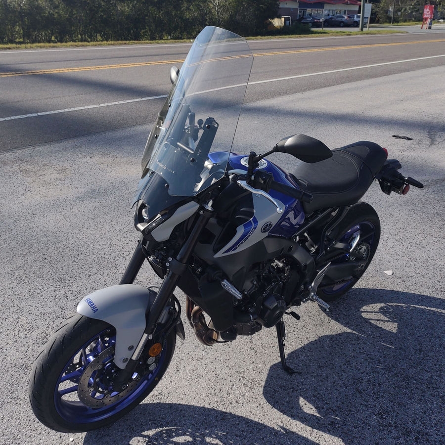

    ich hatte auch die Puig Touring-Scheibe mit Spoiler drauf.
    Bin nur 178 cm klein, aber die Verwirbelungen seitlich haben mich doch gestört, von der Höhe hat es gepasst.
    Bei meiner Suche bin ich dann bei der Touringscheibe von WRS Italien gelandet.
    Die ist noch etwas höher als die Puig, aber im unteren Teil ist sie breiter und das wars dann für mich.
    Die haben auch verschiedene Töne und Größen und man bestellt dort direkt (siehe Website). :obscene-drinkingcheers:
