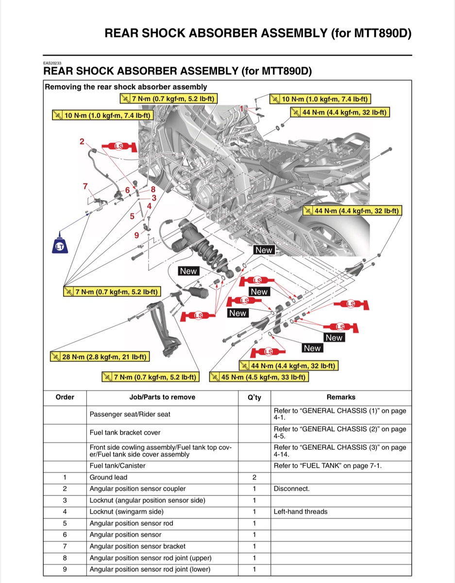

#15 Hallo Gemeinde,
ich habe mich nach langer Überlegung nun auch entschieden meine 9GT tiefer zu legen.
Habe die 18mm Yamaha Tieferlegung, bei der der Aluknochen getauscht wird, bestellt.
Nun finde ich leider nirgends das vorgeschriebene Drehmoment für die beiden Bolzen.
Kann mir da jemand helfen?
Danke schon mal.
