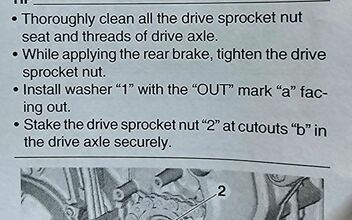

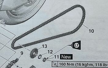

Weil es mir übertrieben vorkommt. Genau so wie 43nm für die Ölablassschraube und 80nm für ne Kettenradmutter.
#35 Kettenritzel werden bei den meisten Mopeds mit derartigen Momenten angezogen. Ab M20 reist ihr keine Schraube mehr per Hand ab, ausser es sind Baumarkt 5.6 Schrauben, also Wurstdosenblech gepresst. Und ja, Werkstatthandbücher haben ab und an völlig falsche Angaben. F650 BMW, mein Zweitmoped hat nahezu bei jedem inzwischen die Ölablass versaut. 40Nm an einer M18 in 3 Gewindegängen Alu. Hier wäre maximal 25Nm gut. Stand aber von 93 bis 99 so im Handbuch. Hat nach und nach zu vielen Lösungen geführt, meistens eine eingeklebte Hülse und ein Stahlbus Ölablassventil, das man nicht mehr aufschrauben muss.
Angaben im Handbuch in Zweifel zu ziehen und nachzufragen ist grundsätzlich besser als ein ausgerissenes Gewinde. Wer das für Unnötig hält, bitte einfach den Thread ignorieren.
