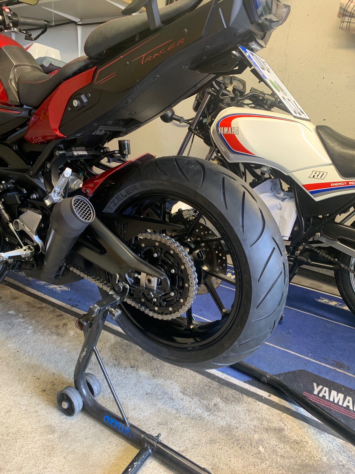

Neuer Kettensatz verbaut und eine Frage
    So neuer Reifen und neuen Kettensatz verbaut
    Aber ne kleine Frage

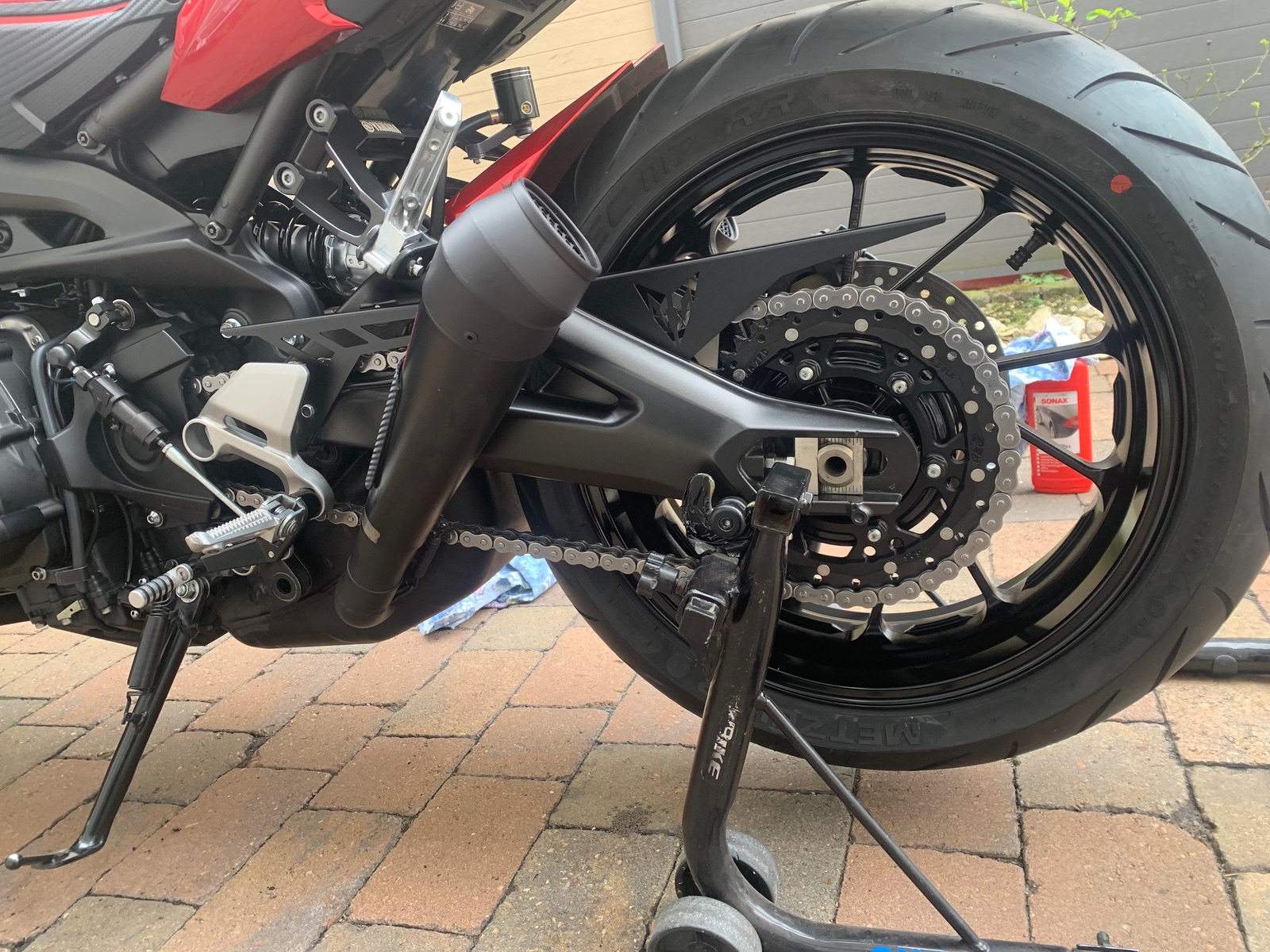

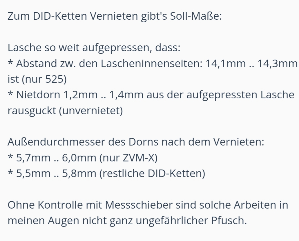

    Das Hohlnietschloss….ich habe Werkzeug dafür aber mir kommt die Bördelung sehr schwach vor…habe ein bischen Bedenken das die Kette mich irgendwann überholt
    0,15-0,2mm Aufweitung vom ursprünglichen Durchmesser ist genug.

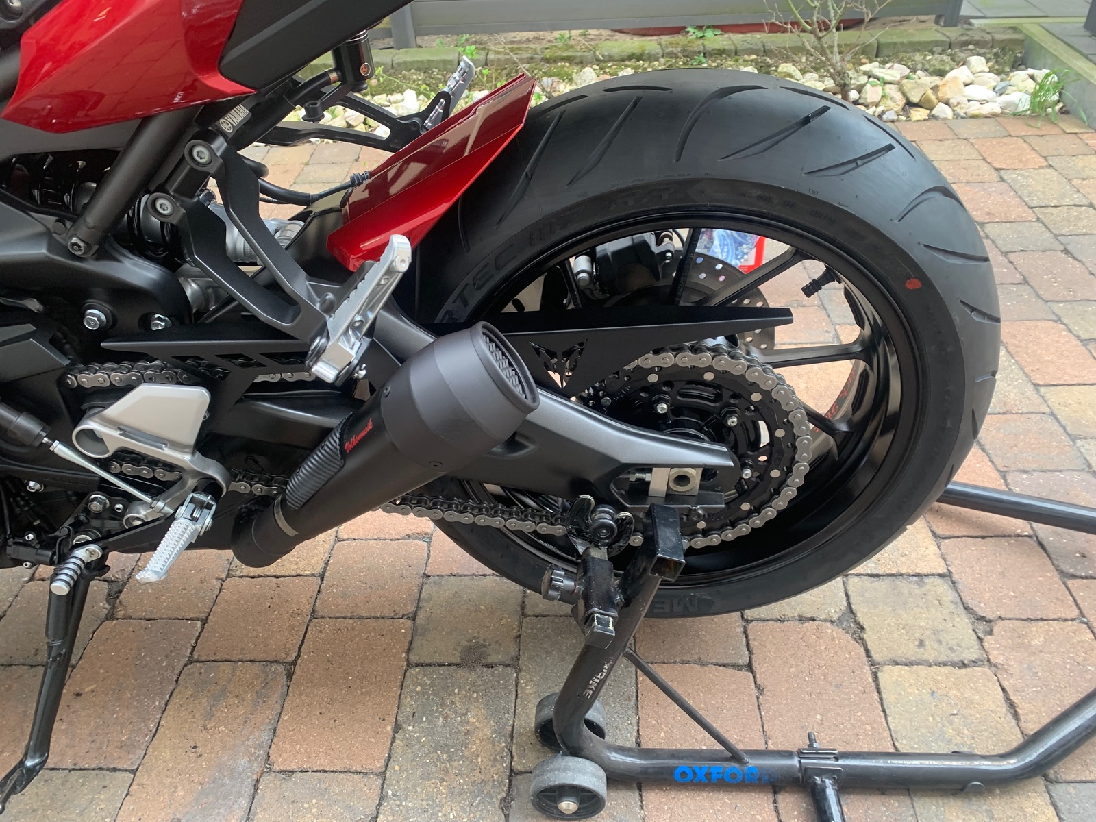

    Übrigens, dein Hinterreifen ist falsch rum montiert. :S
    Passiert beim M7RR öfters weil die Schrift an der Seitenwand aussieht als würde es die Laufrichtung angeben.

    Hab da mal was rauskopiert.
    Je nach Belastungsrichtung (Vorderrad = Bremse, Hinterrad = Antrieb) muss die Überlappung so gelegt sein, dass die im Betrieb nicht aufgehen kann. Deswegen sind Reifen laufrichtungsgebunden. Ausnahme: Ein Hinterradreifen wird vorne montiert oder umgekehrt - dann muss entgegen der Laufrichtungsangabe montiert werden.
    Dein Reifen ist dafür nicht ausgelegt (Karkasse, Profiel)
    Also ich würde den Reifen neu montieren.
