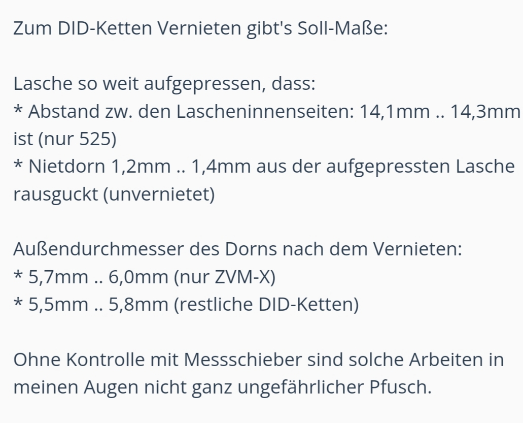

Alles anzeigenGlaub du hast ne D.I.D. aufgezogen ... dann hätte ich das gefunden.
Das verstehe ich unter einem Forum
Super ..Danke
