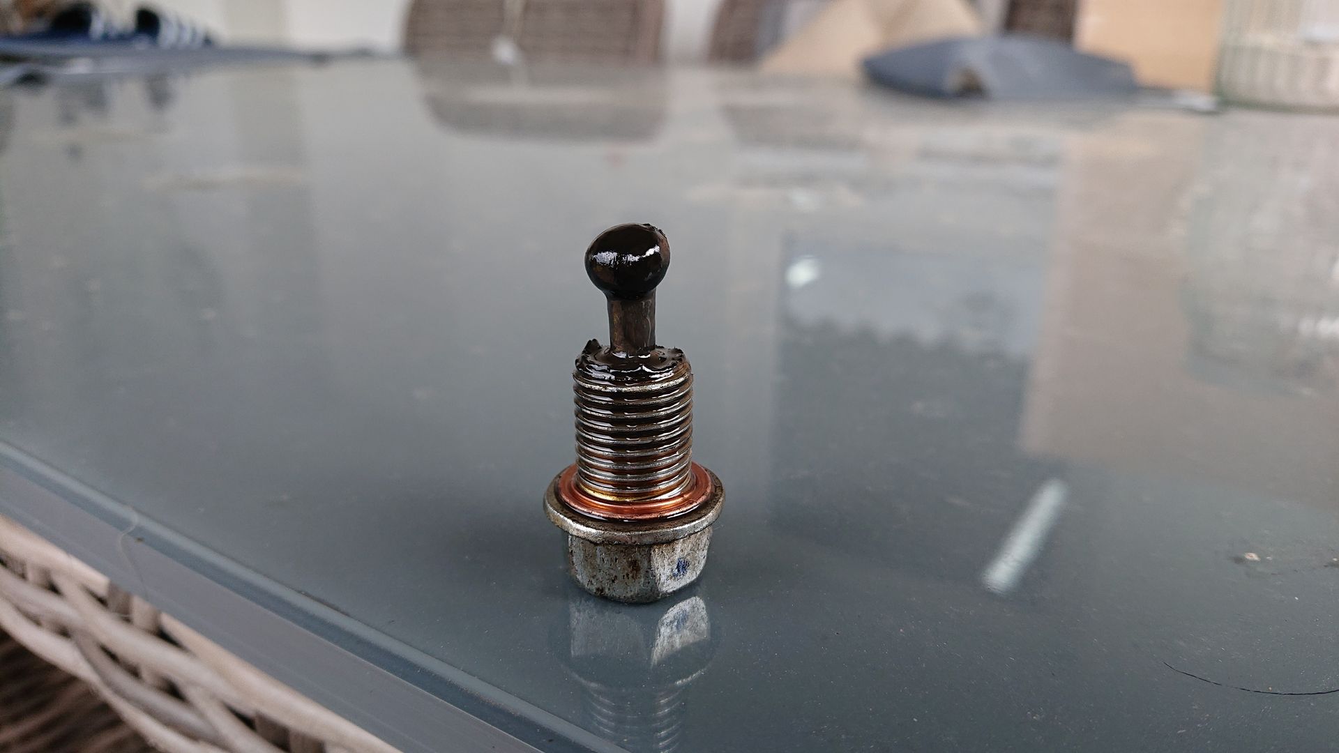

    - neue Ablassschraube oder reicht neue Dichtung? Evtl magnetisch?

    Magnetisch Schraube wenn du SpaĂź dran hast?? Nicht notwendig.

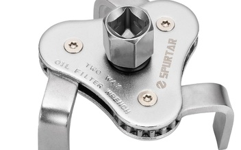

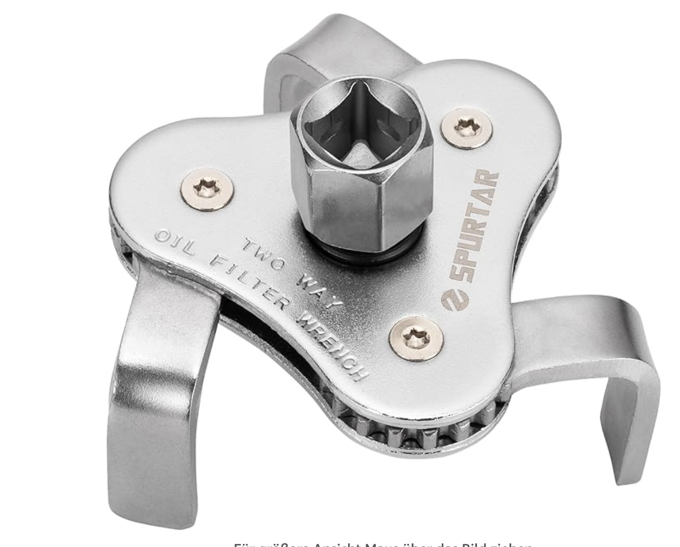

    Ich nutze universelles Werkzeug um Ölfilter zu lösen. Von denen mit einem Riemen rate ich ab.
    Grund: Manchmal hat man nicht ausreichend Raum für die Handhabung (öfter mal beim PKW). Der Riemen kann mal den ersten cm oder mehr durchrutschen bis er sich solide um den Filter gelegt hat.
    Nutze oft ein ähnliches Werkzeug wie dieses:

    Ich nutze seit 3 Jahren den gleichen Dichtring und hab noch kein Tropfen Ă–l verloren.
    Man sollte sich nur an das Drehmoment halten.
    Werkzeug fĂĽr den Ă–lfilter ... kann man machen.
    Bestell dir den Ölfilter vom Louis mit dem Sechskant vorne dran, dann hast beim Lösen keine Probleme.
    Beim alten würde ich die Rohrzange nehmen oder nen Schraubendreher durschlagen ums zu lösen.
    Der Filter kommt sowieso in MĂĽll.
