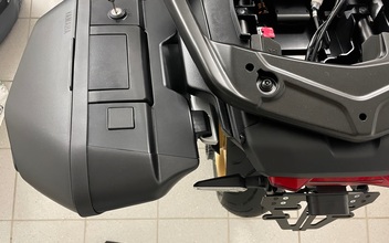

    Hat jemand von euch schon einen kurzen Original-Upgrade-Kennzeichenhalter auf seiner/ihrer Tracer 9/GT/GT+ montiert und wäre so nett und würde mal ein paar Beispielfotos im eingebauten Zustand uploaden (bestenfalls mit und ohne Seitenkoffer)? Leider gibt es im OE-Shop keine Fotos vom montierten Zustand. Konkret geht es hierum: https://yam-shop.de/B5U-H4550-00-00-teil

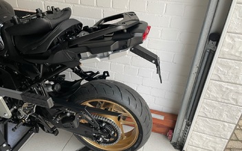

    Ich hab den auch verbaut - gefällt mir optisch sehr gut, und die Qualität stimmt auch.

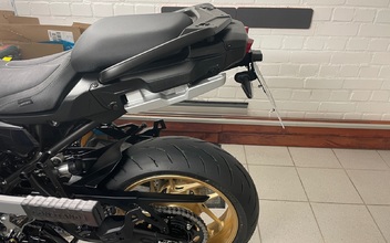

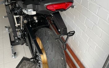

    Bruudt ist qualitativ & optisch sehr gut / mMn erste Wahl

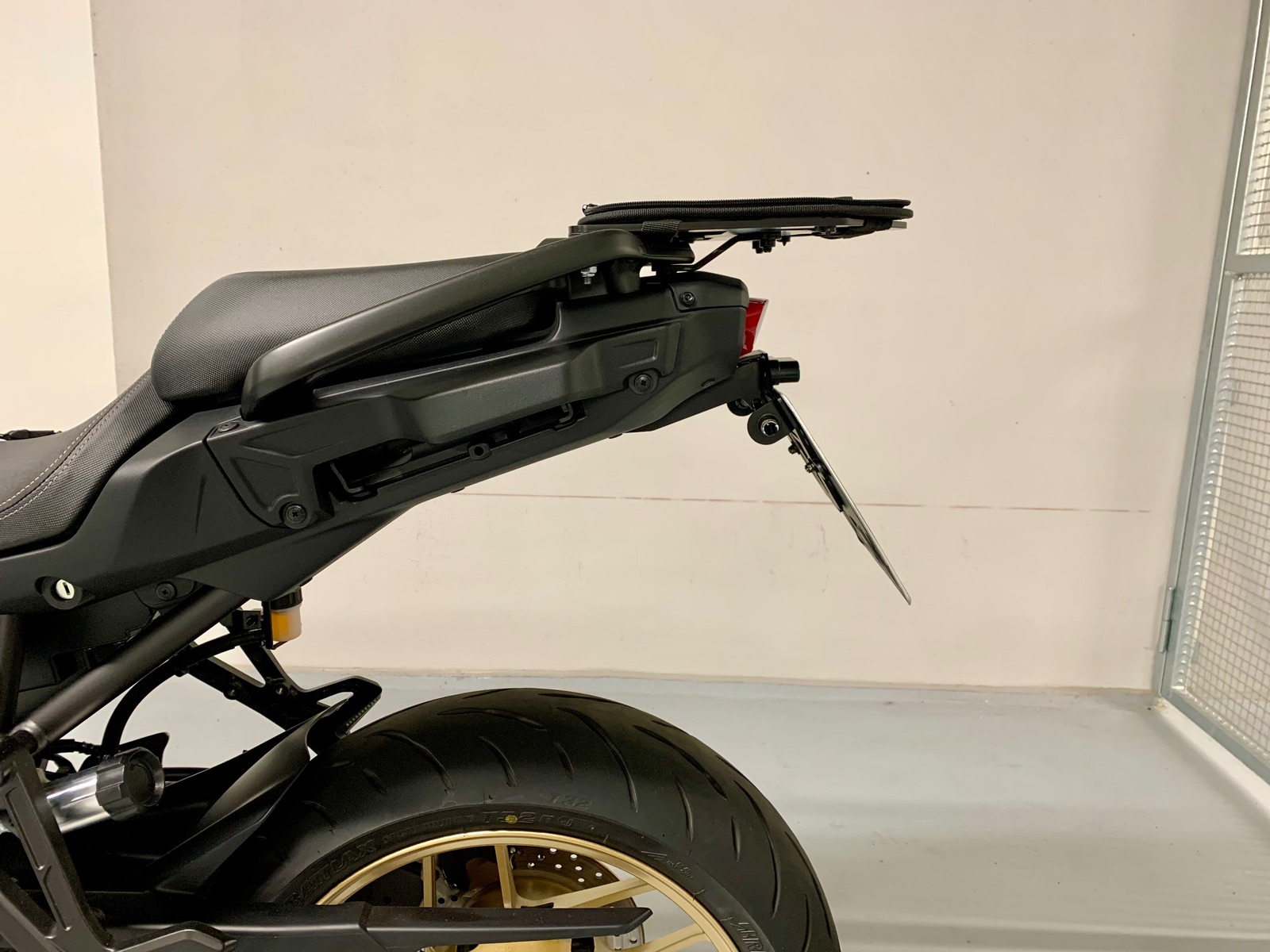

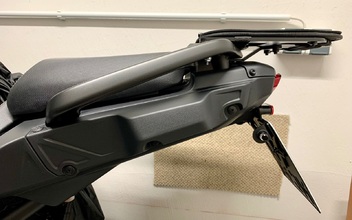

    Mit Koffer würde ich den Bruudt um die ca. 35mm „weiter hinten“ montieren (wie im 2. Bild) - Blinker sind dann seitlich besser sichtbar und der „vorgeschriebene Winkel“ passt

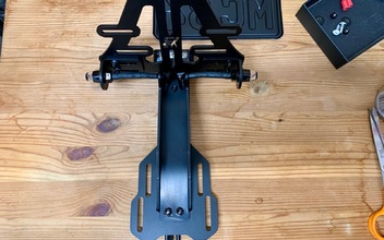

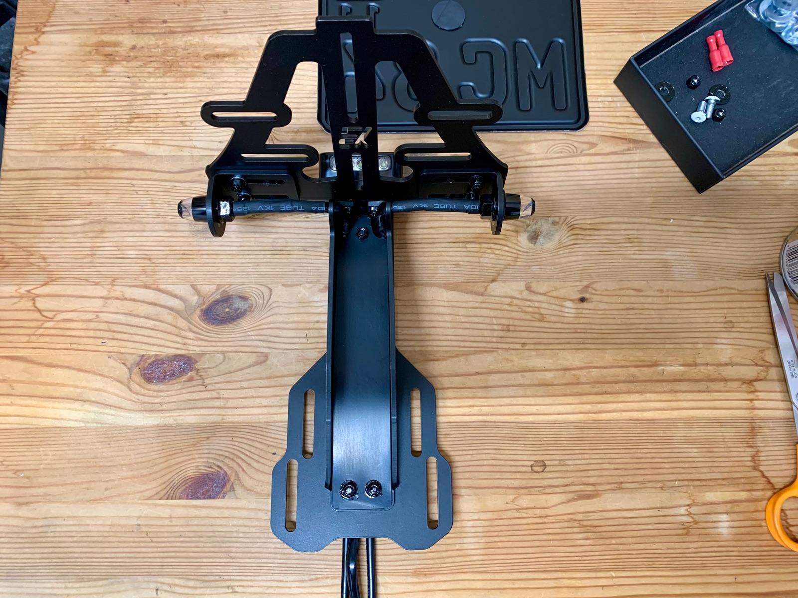

    Hab am KZH die Kabel mit POM abgedeckt

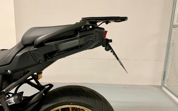

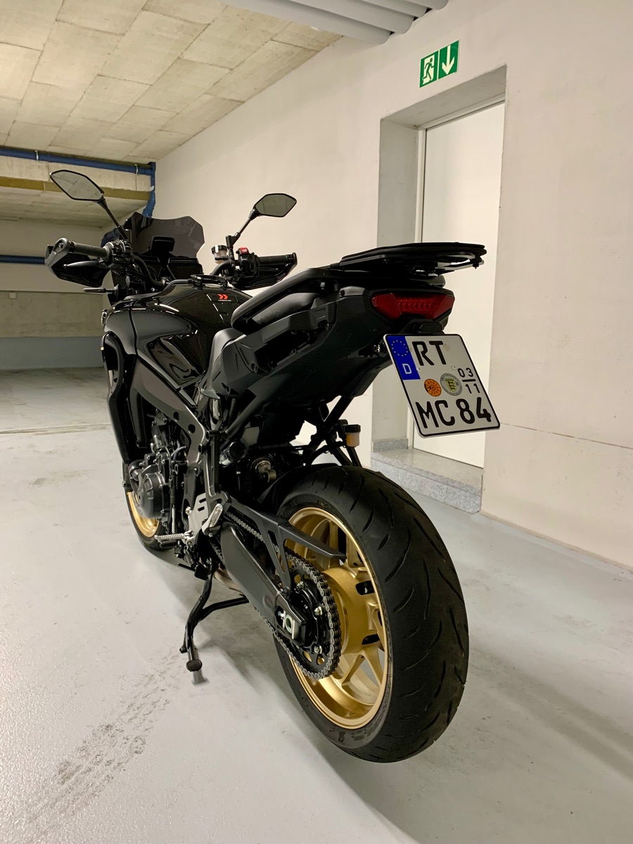

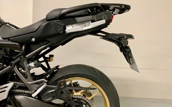

    Ich war eurer Empfehlung gefolgt und habe das Teil von Bruudt bestellt. Die Qualitätsanmutung des Teils ist wirklich sehr gut!
    Leider komme ich auf einen Kennzeichenwinkel von (unzulässigen) 35° und mein Halter ist diesbezüglich auch nicht einstellbar. ||
    Ist das bei euch auch so?
    Oh, danke für den Hinweis - da hab ich bisher weder dran gedacht noch nachgeschaut.
    Ich wollte die Tage eh mal wieder in die Garage gucken ...
    Ist bei mir ca. 33-34 Grad (gemessen mit iFön, beide Räder am Boden, unbelastet)… Hatte bisher bei keinem Moped mit NachrüstKZH genau 30 Grad, immer drüber !

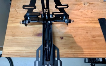

    Winkel lässt sich nur „mechanisch verstellen“ - musste ich beim Evotech an der Tuono machen um auf ca. 34-35 Grad zu kommen - geht bei Alu recht gut, also biegen mein ich.
    Beim Bruudt lasse ich das so - sieht stimmig aus 🤷‍♂️ rein optisch dachte ich erst, es sind womöglich sogar unter 30 Grad 😳😱 und habe deshalb überhaupt nachgemessen - also für mich passt das 😁
