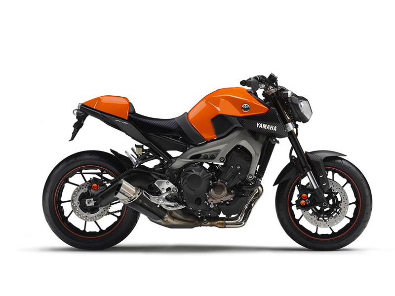

    In Carbon hat er mir dann doch letztendlich besser gefallen. War eine "Bauchentscheidung" !
    Aber, weiss einer von euch was diese Kappe in dem Schalldämpfer bewirkt. Die Schraube in dem Bild ist mit einem kleinen Schweißpunkt befestigt. Ich glaube ich nehme die Kappe ab, lasse den Kat weg und mache den original dB Killer rein. Dann sieht man am wenigsten von aussen. Wenn die Kappe weg ist, geht glaube ich richtig was. :icon-mrgreen:
    P.S. die Café Racer Variante hätte ich sofort gekauft. Geil !!! :o
