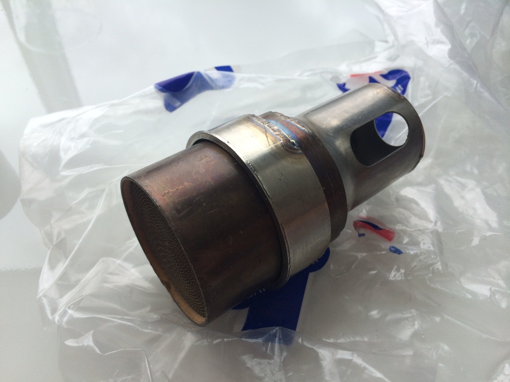

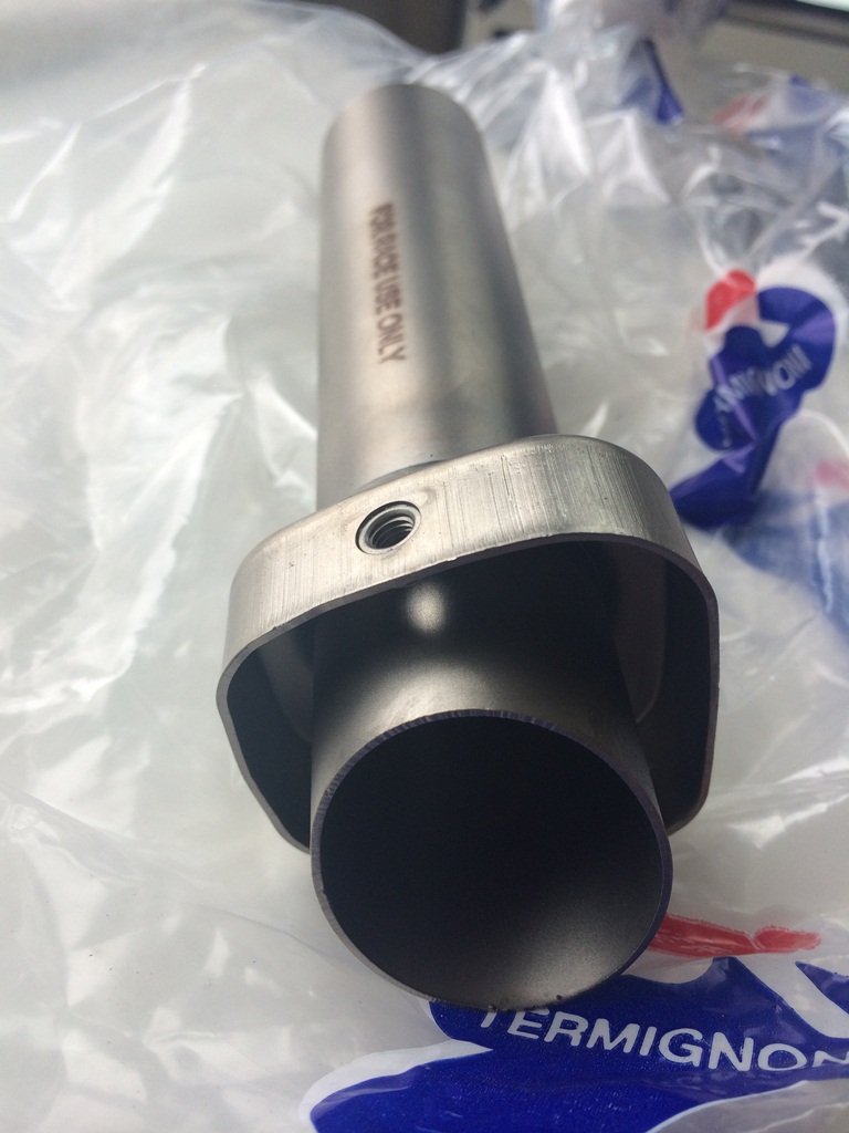

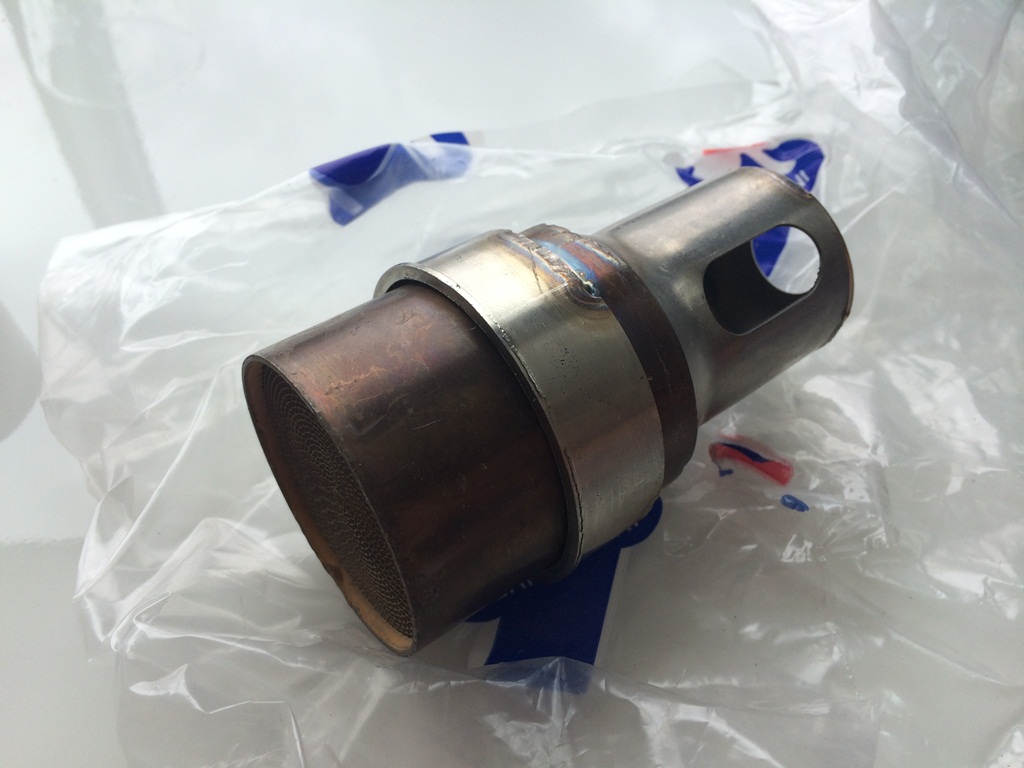

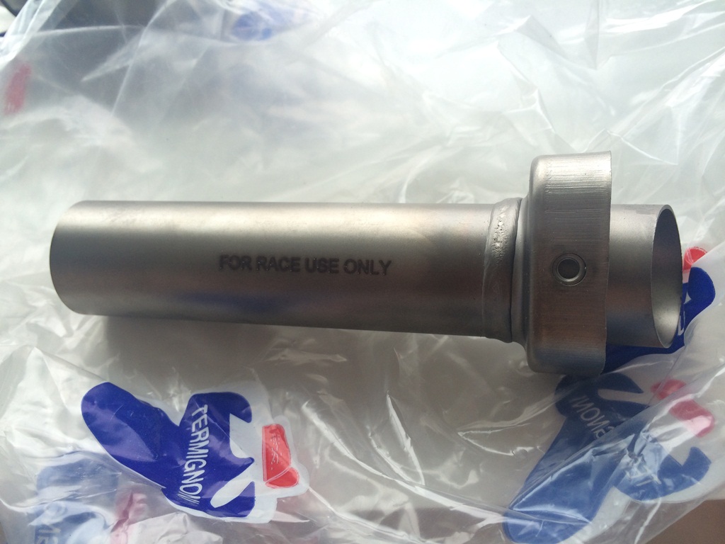

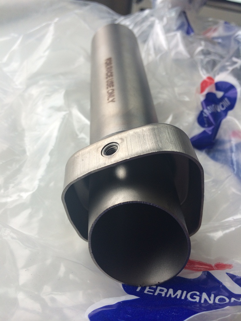

  • #30
    Schweißpunkt? nö nö, ist eingeschoben und quer mit einer kleinen Schraube geklemmt. Leider ist die Kante derart scharf, dass ich annehme das Ding klemmt einfach. Verdrehen zum Lockern geht nicht, da nicht rotationssymmetrisch.
    Ich werd auf die Kriecheigenschaften von WD40 vertrauen, mir am Wochenende einen kleinen Haken bauen (es ist im Rohr quer eine 4mm Strebe eingeschweißt, an der man einhaken kann), und dann versuchen mit dem Hammer herauszuklopfen.
    FYI - ein paar Fotos von Kat und Einsatz...
