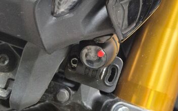

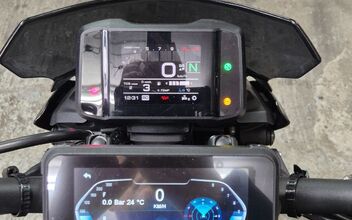

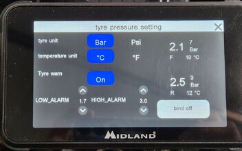

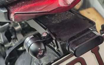

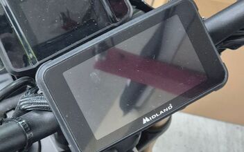

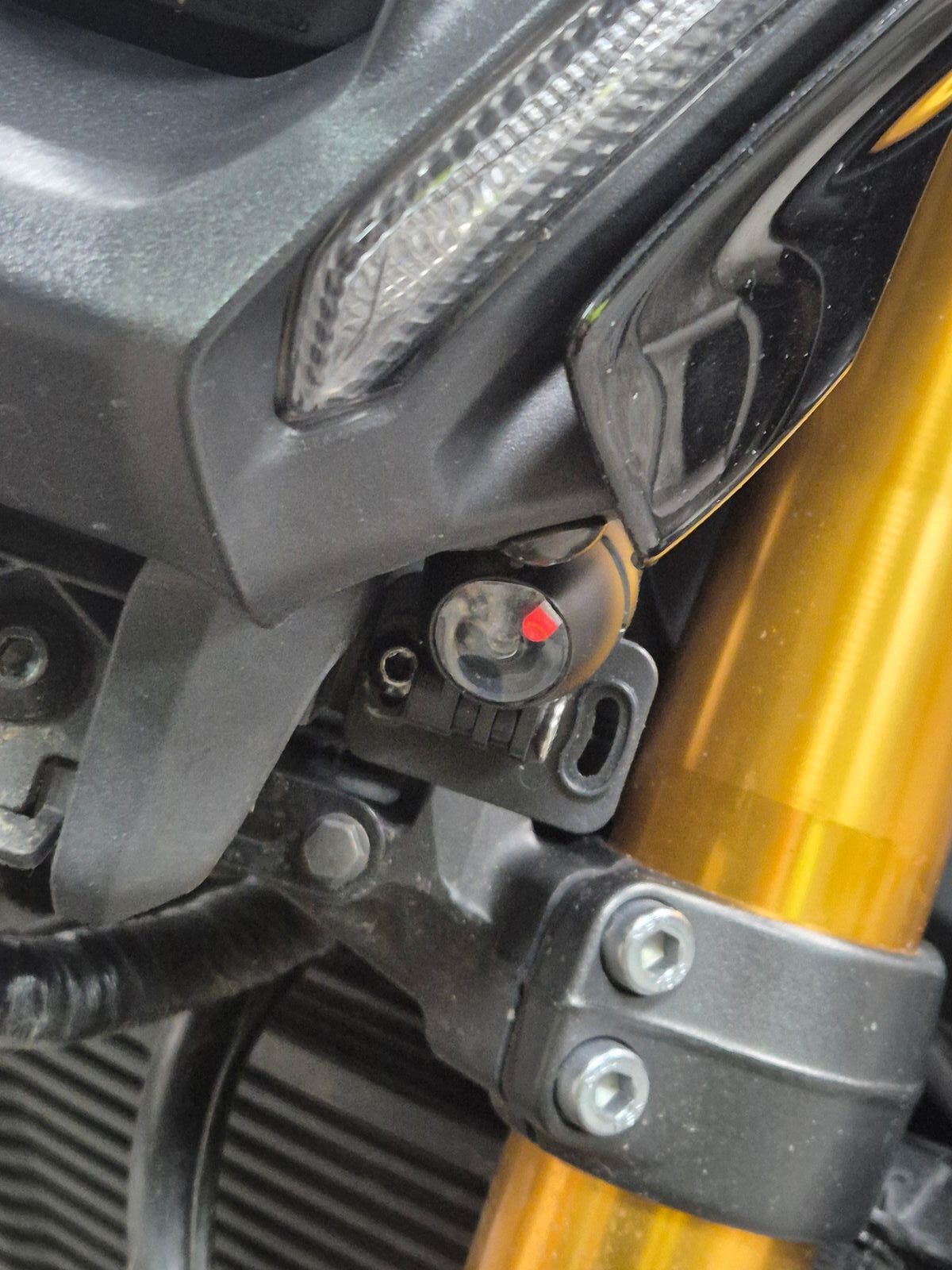

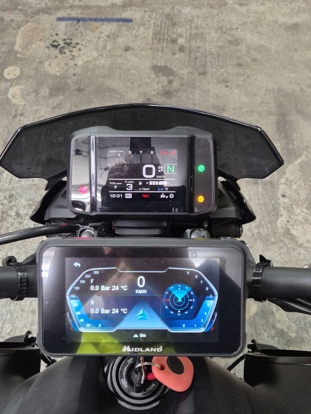

#1.165 Weitere Technik ist eingezogen.
Von Midland einmal Android Auto/Apple CarPlay mit Dashcam und Reifendrucksensor verbaut.
Funktioniert nach dem Firmware Update super gut.
Werde aber ddie Kammeras und das Display entkoppeln, da die Vibrationen schon sich bemerkbar machen.
Im Stand superscharfes Bild. Lässt durch die Vibrationen etwas nach.
Ton wird auch aufgezeichnet, ist aber grotten.
