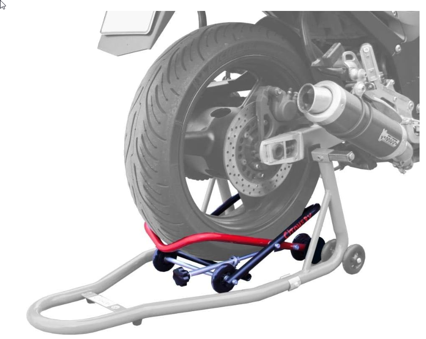

#45 Wegen der Fummelei beim Aus- / Einbau hab ich mir damals bei Amazon eine "Radwechsel-Hilfe" besorgt. Damit geht's ganz easy:
Hab mal bei Amazon geschaut.
Ist nicht mehr lieferbar,gibs vom anderen Hersteller für 99Euro.
Bei dem Ding hat sich einer Gedanken gemacht ( genial einfach und effective).

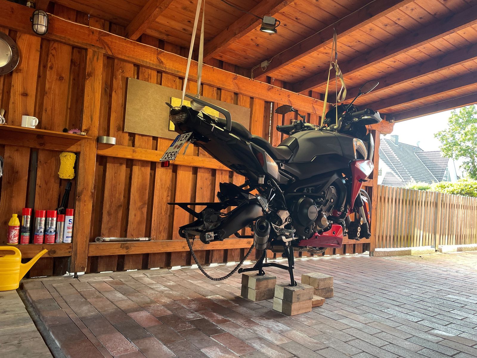

#47 Da kann ich auch noch was zusteuern ....
Eine günstige Lösung ..... damit ihr was zum schmunzeln habt
Wieso Schmunzeln ?
Bei meiner Speedy ohne Hauptständer, hab ich das immer so gemacht.
#48 Wegen der Fummelei beim Aus- / Einbau hab ich mir damals bei Amazon eine "Radwechsel-Hilfe" besorgt. Damit geht's ganz easy:
So ein wirklichen Sinn sehe ich, bis auf passende Höhe einstellen, nicht so wirklich.
Wie bekommst denn das Geschütz rausgerollt bzw. eingerollt wenn das Moped auf Montageständern steht?
