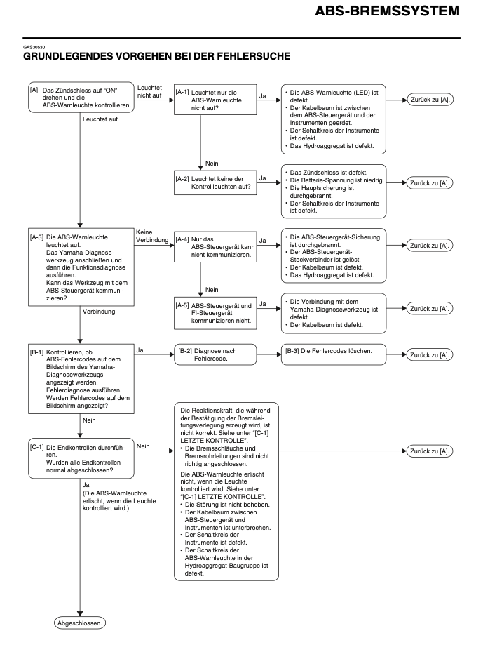

    Vielleicht hilft dir das weiter .......
    ...... ist Auszug aus der Wartungsanleitung MT09TRA (2015)
