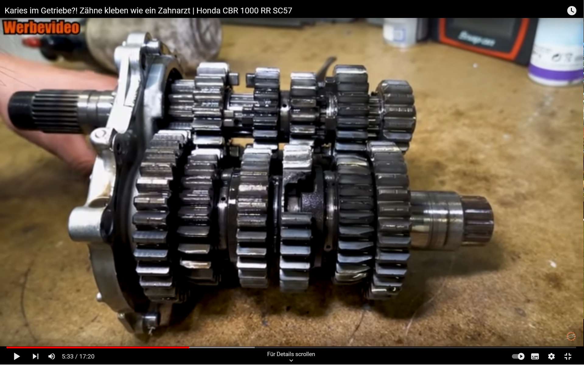

    Zahnräder selbst sind eigentlich permanent mit ihrem Gegenstück verbunden und würden sich gegenseitig blockieren, da sie ja unterschiedlich schnell drehen wollen.

    Hier sieht man es nochmal, alle Zahnräder sind permament miteinander im Eingriff, jeweils eines muss also frei laufen. Das Gegenstück ist Wellenschlüssig und die Klauen sorgen dann dafür das die freidrehenden Zahnräder wellenschlüssig werden.
