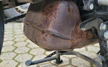

    Hat von euch auch jemand dieses Problem mit dem Auspuff? :cursing:
    Bin 4 mal in eine Schauer geraten, davon darf aber doch ein Endtopf nicht so aussehen oder?
    Ist natürlich ein Garagenfahrzeug EZ 10/21
    Gruß Offi
    Also nur von Wasser wird ein Auspuff nicht so innerhalb kürzester Zeit 8| :rolleyes:
    Denke ich auch, anders kann ein Auspuff nicht so aussehen :/
    Auf einer nassen gesalzenen Straße gefahren und dann in eine geschlossene Garage (ohne Zugluft) gestellt. Eventuell sogar warm/beheizt?
    Dann könnte das schon passieren. Trotzdem sieht das aber schon sehr wild aus. =O
    Anders kann man das kaum so hinkriegen.
    Gruß Sigi :(
    Nein. Habe nichts von Salz gesehen. 15min nach dem fahren abgestritten und gewaschen. Trocknen gelassen und dann in die Garage. Bin seit 1999 ca. 200000km gefahren, aber so was hatte ich noch nicht. Ich glaube ich schreibe mal Yamaha Deutschland an.
