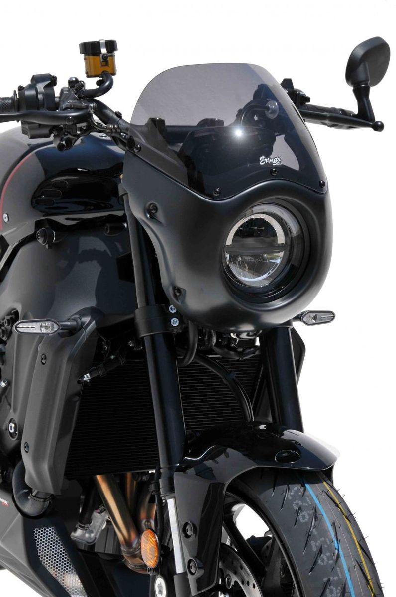

    ich habe auf reddit eine Cockpitverkleidung für die 2022er XSR900 gesehen, die ich recht schick finde. Hersteller ist Ermax, hier kann man die sehen: link.
    Nun zu meiner Frage: ich hab bisher noch nie was anbauen lassen, was nicht von Yamaha war. Wie funzelniert das mit der TÜV-Zulassung? Kann ich vorher abfragen, ob so etwas prinzipiell geht, oder muss ich die montieren und dann damit bei TÜV/Dekra vorfahren?
