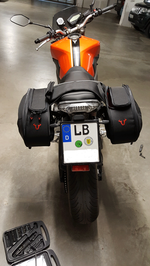

ich habe die Taschen von Yamaha, sind die gleichen wie SW Motech. Letztes Jahr habe ich damit eine 4 Tagestour Italien Dolomiten gefahren und nie Probleme gehabt, auch ich habe den kurzen Kennzeichenhalter verbaut und die Rohre gekürtzt. Klappt perfekt und stört nicht beim Fahren. Mit Beifahrer ist die Position der Taschen nicht ideal, kaum Platz für die Füsse.

Habe die Blaze auch gleich bestellt und sind schon da. Mach auch den Umbau wegen dem kurzen Kennzeichenhalter.
Nun zu dem Problem mit dem Sozius Komfort. Gib es da ne Möglichkeit den zu verbessern=verstellbare Fußrasten oder gibts ne andere Möglichkeit?

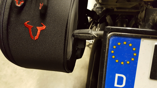

#30 Zitat von FiliAlles anzeigenDann setz die Blinker weiter runter, so dass sie unter den Taschen sind...
Dann bräuchte ich eine ganz andere Halterung für die Blinker...
Jemand Vorschläge?
Noch weiter kürzen wie oben vorgeschlagen geht glaub um die notwendige Länge nicht mehr...
Wie wäre es denn alternativ mit Distanzstücke bei der Montage der Taschenhalter auf den Soziusrasten, damit diese weiter nach außen kommen?
