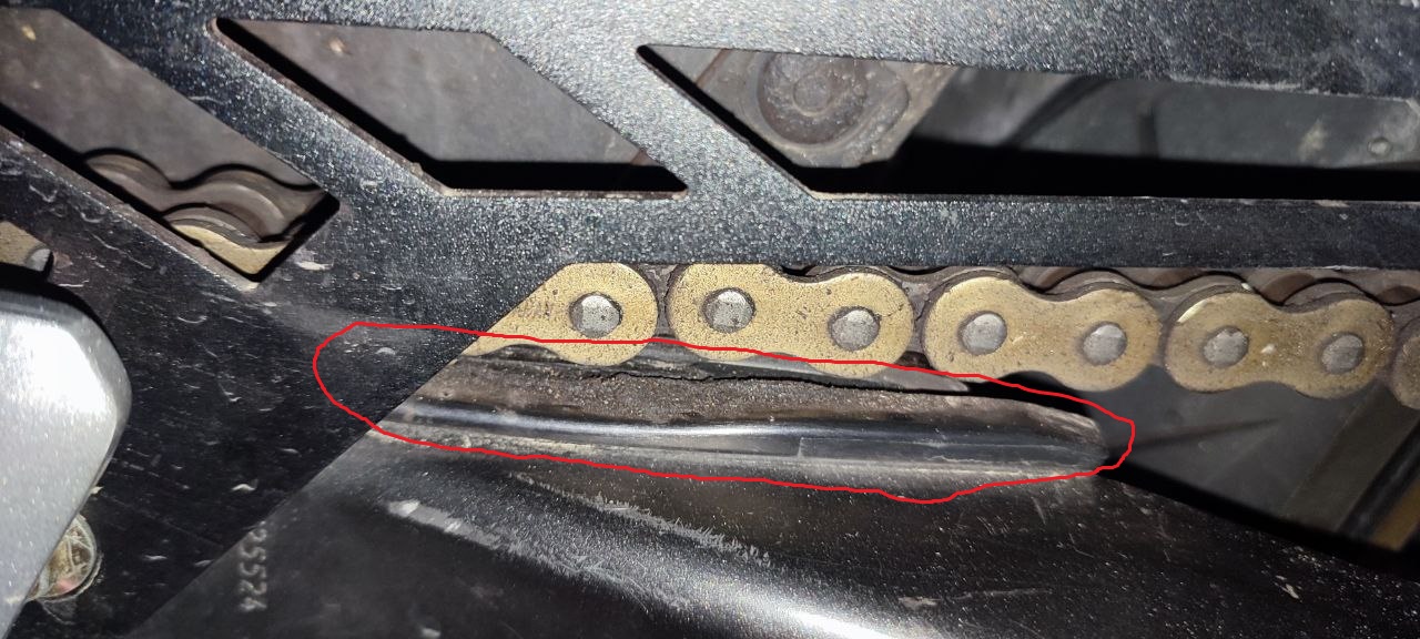

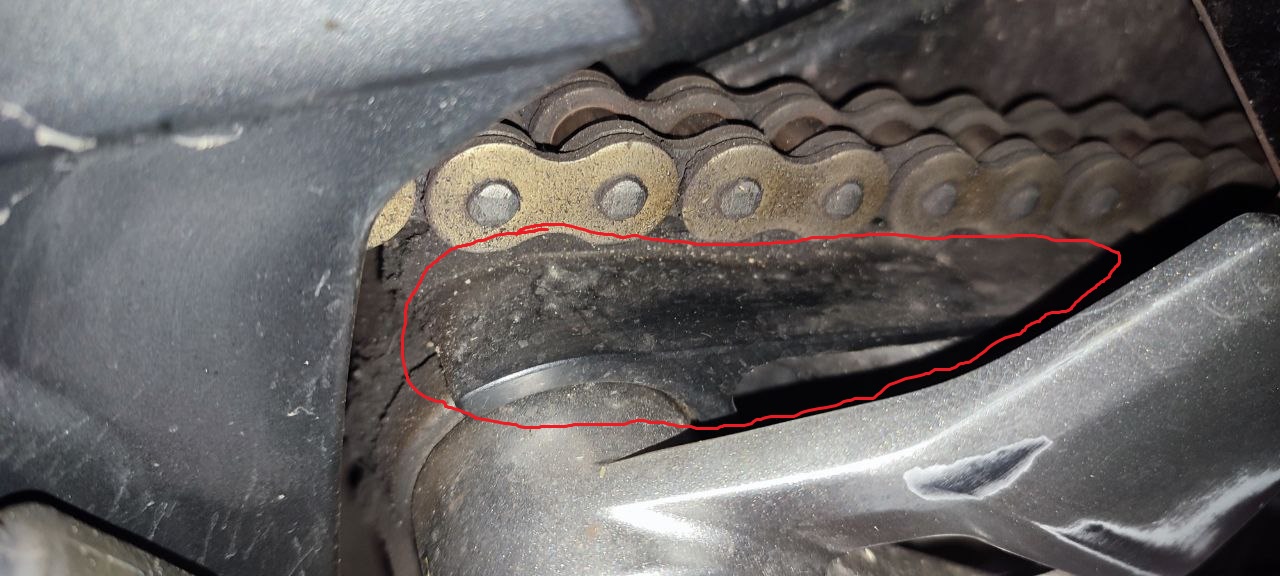

Yamaha MT09 RN43 Kette scheuert fast auf Schwinge (Kettengleiter defekt)

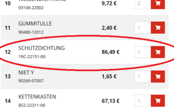

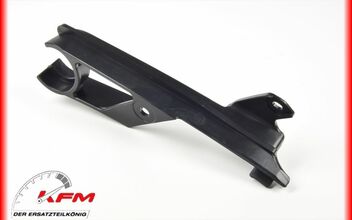

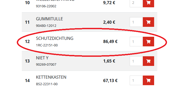

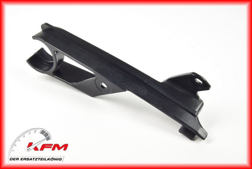

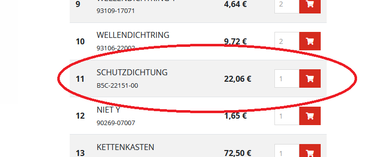

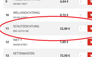

#15 Alles anzeigenWarum ist das bei der MT09 so Teuer ? Hab gerade geschaut, bei meiner Tracer kostet das Teil nur 22 Euro.
Im Yamaha Shop Deutschland. Fast dasselbe Teil und so ein Preisunterschied ? Muss ich nicht verstehen.
War auch mein erster Gedanke.
Knappe25 € für die Tracer.
Ist schon irre der Preisunterschied!
#16 Alles anzeigenWarum ist das bei der MT09 so Teuer ? Hab gerade geschaut, bei meiner Tracer kostet das Teil nur 22 Euro.

Wer auf seine und die Sicherheit seines Motorrades so wenig achtet (Kettenspannung ist essentiell wie Luftdruck, alle 1-2 Monate einmal pruefen), sollte danach nicht so tun, als ob ihm die Optik wichtig(er) waere. -
#18 MatzeVil bei meinem ersten Motorrad hatte ich die Thematik rund um die Kettenspannung auch nicht auf dem Schirm, habe aber irgendwann mitbekommen, dass die Kette zu viel Spiel hatte und eingestellt.
Passiert dir nicht mehr wieder und gut ist. Wie in so vielen Bereichen rund um das Thema Technik beim Motorrad lernt man Vieles erst nach und nach.
Und Yammibiker : deinen Tipp mit dem Holzstück zwischen Schwinge und Kette vergessen wir mal lieber ganz schnell, wenn du schon von eigener Sicherheit usw. schreibst !! (Zumal sich mir nicht erschließt, wie das mit Klebeband und Kabelbinder halten soll, sobald die Kette bei Teillast da mal ein paar Sekunden drübergleitet)
#20 Servus,
ich habe auch mal danach geschaut, bei meiner Tracer RN438 ist das auch die für 89,08€
SCHUTZDICHTUNG
Artikelnummer: 1RC-22151-00
Kategorie: OEM 1
89,08 €
inkl. 19% USt.
Die Verfügbarkeit wird bei Ablage in den Warenkorb angezeigt
War aber auch bei meiner TDM 850 4TX das Thema, das die am Anfang mal 36€ und am Schluß 74€ original gekostet hatte.
