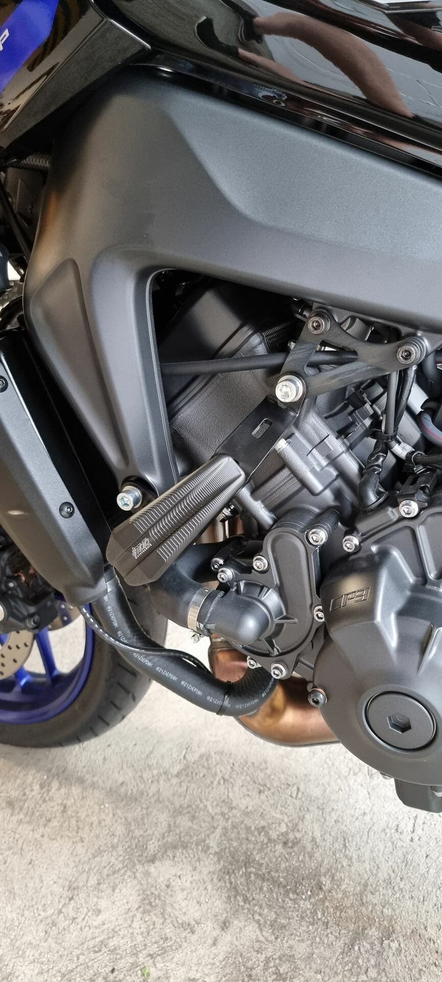

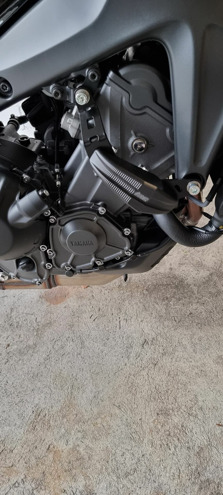

    Melde mich später noch... setz mal ein Foto der Slider rein wegen der Aufnahme der hinteren befestigungspunkte.

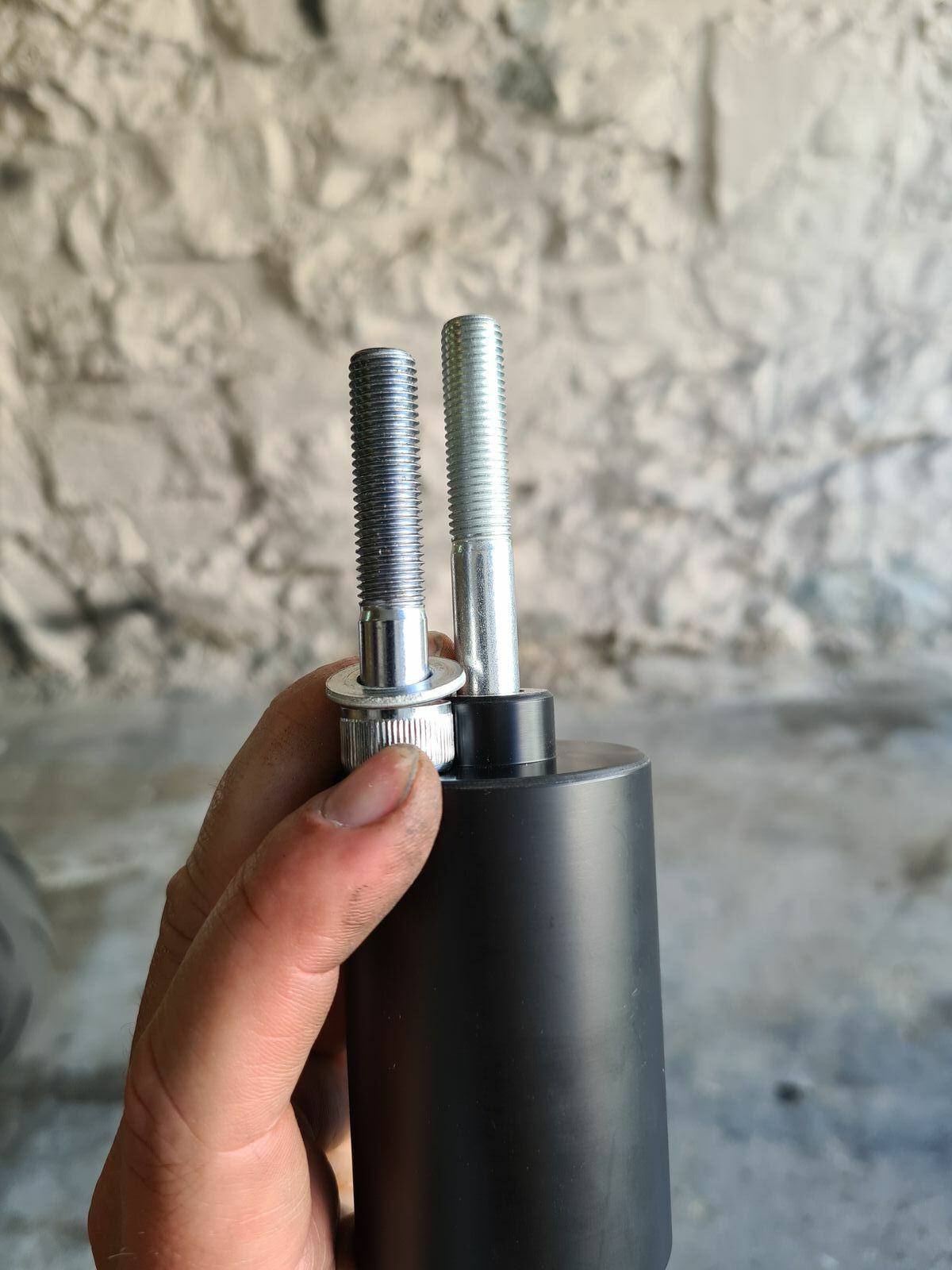

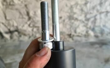

    Leider sind die mitgelieferten Schrauben zu lang oder die Gewinde zu kurz... Hat jemand Erfahrungen mit den Sliders von Ali gemacht?
    Würde ja kürzere bestellen, Müssen die aus Alu sein oder geht auch Stahl?

    Geht beides, musst halt nur auf das Drehmoment achten
