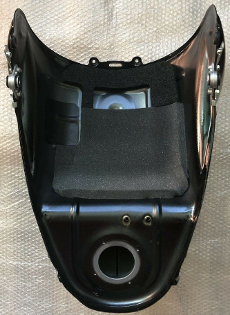

#12 Ich hab am Tank nix gefunden nur am luftfilterkasten die 2 Dämpfer
Wahrscheinlich Dämmmaterial aussen auf die Unterseite des Tanks. So wie Dämmmatten auf der Innenseite von Motorhauben beim Auto.
#13 Wahrscheinlich Dämmmaterial aussen auf die Unterseite des Tanks. So wie Dämmmatten auf der Innenseite von Motorhauben beim Auto.
Ja vermutlich oder wie bei Spülbecken gibt es auch anti dröhn matten dann
