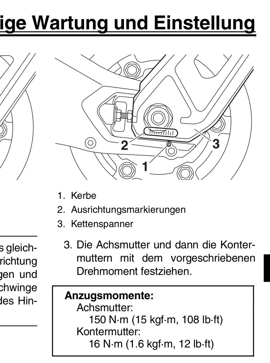

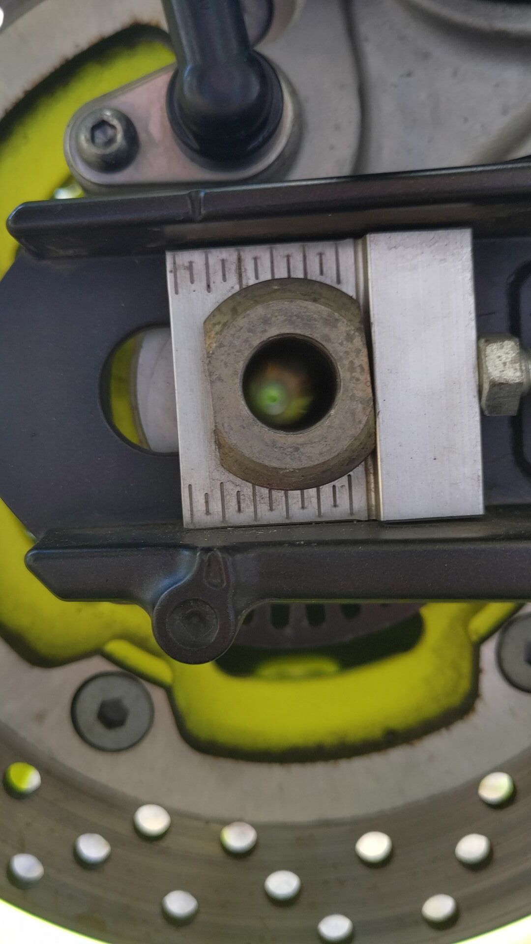

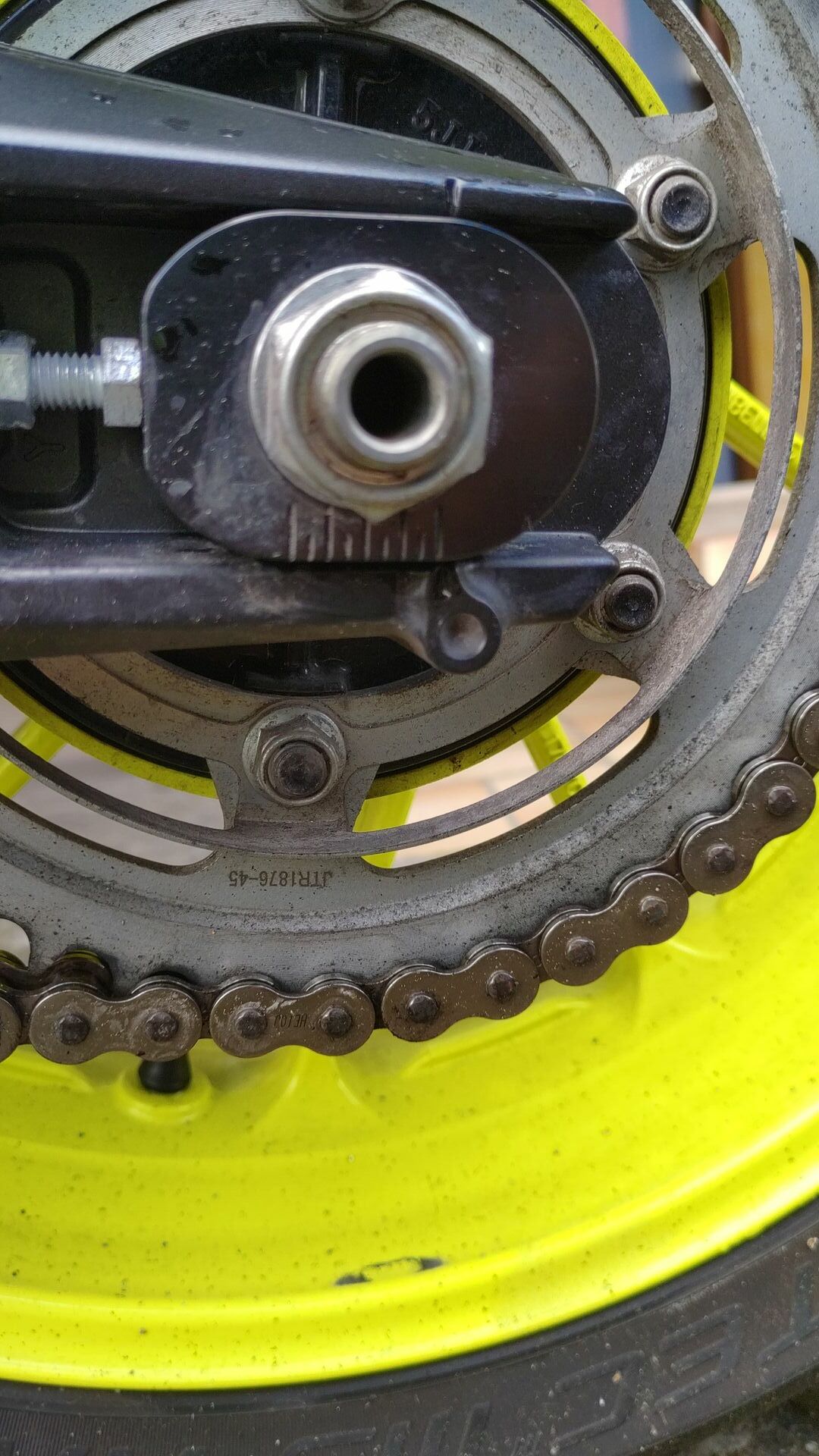

    Das ich mir unsicher bin, ob das Hinterrad mittig gespannt wurde.
    Hab auch schon mal mit einem Messschieber es raus gemessen.
    Aber vertrau da nicht 100% drauf.
    Denke ich muss des mal mit einem Laser ausmessen?
