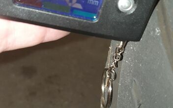

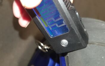

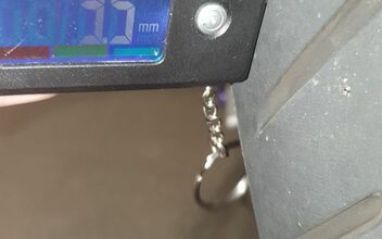

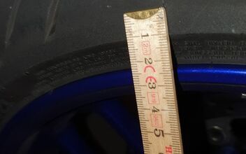

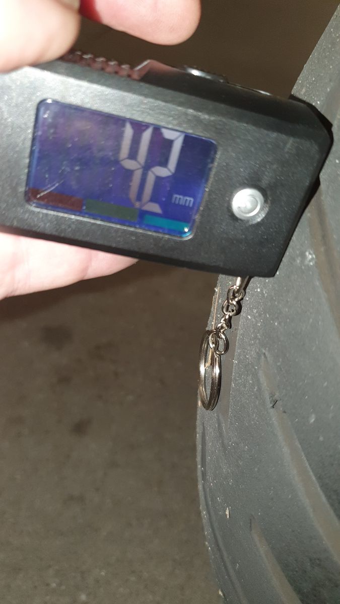

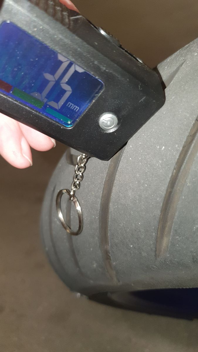

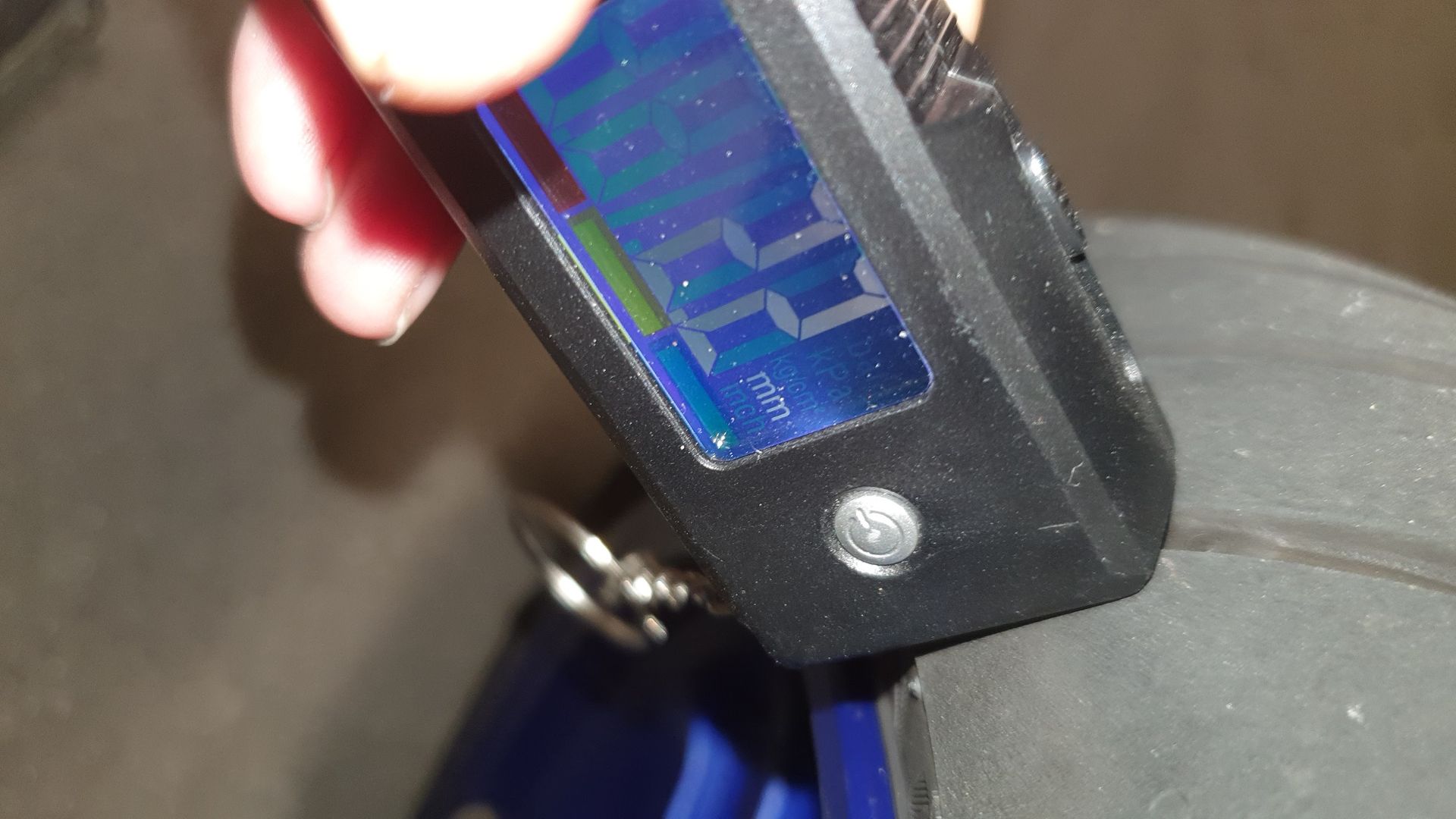

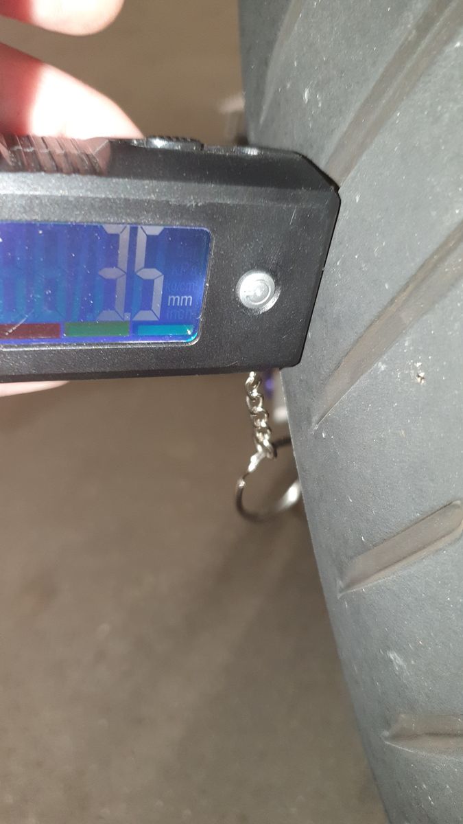

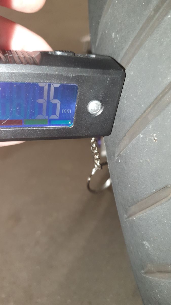

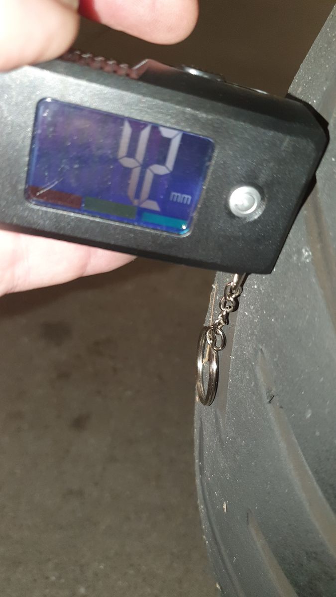

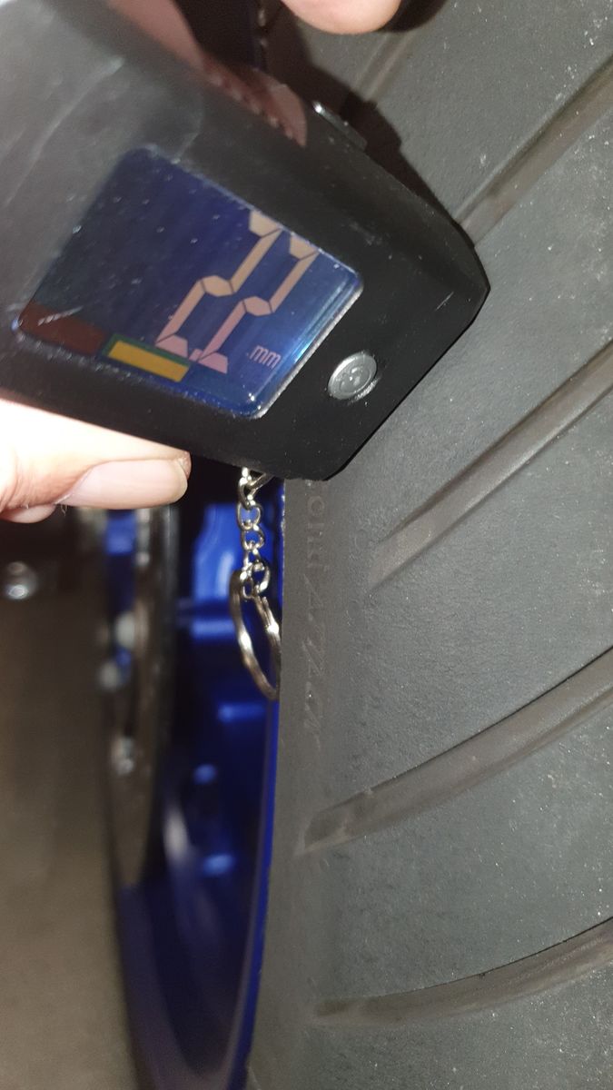

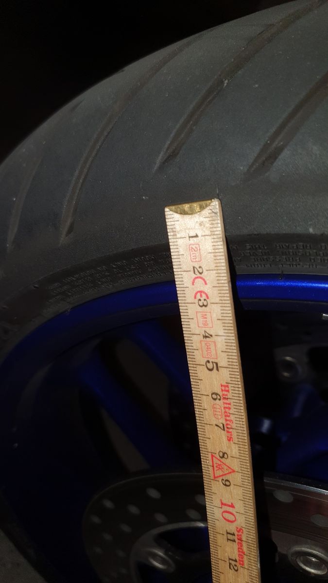

Noch mal zum Conti4
Eben mal gemessen. Die Reifen haben jetzt 3400 km runter und hat am Vorderreifen an den Flanken nur noch 2,2mm Profil
In der Laufflächenmitte sind es noch 3,5mm. Durch seine Höhe sind gut 1 cm beim Frontreifen bei mir ungenutzt.
Hinten sind es an den Flanken noch 3,5mm und in der Laufflächenmitte 4,2mm Profil
Der Frontreifen würde die 5000 km nicht überleben.
Für die Fahrleistungen gehe ich lieber wieder auf einen agileren Sportreifen(S22 oder Power 5) die halten genau so lange
Ich mag den Reifen nicht so sehr, ist aber nur mein persönliches Statement dazu
Vorderrad:
Hinterrad:

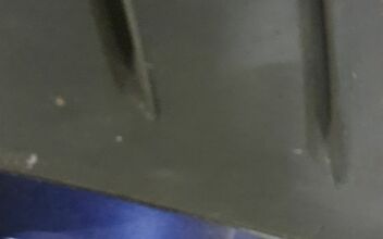

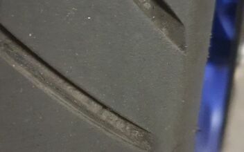

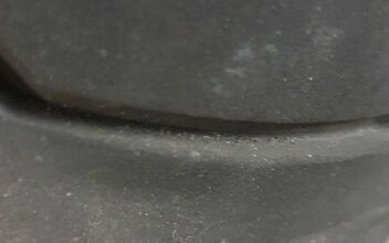

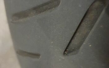

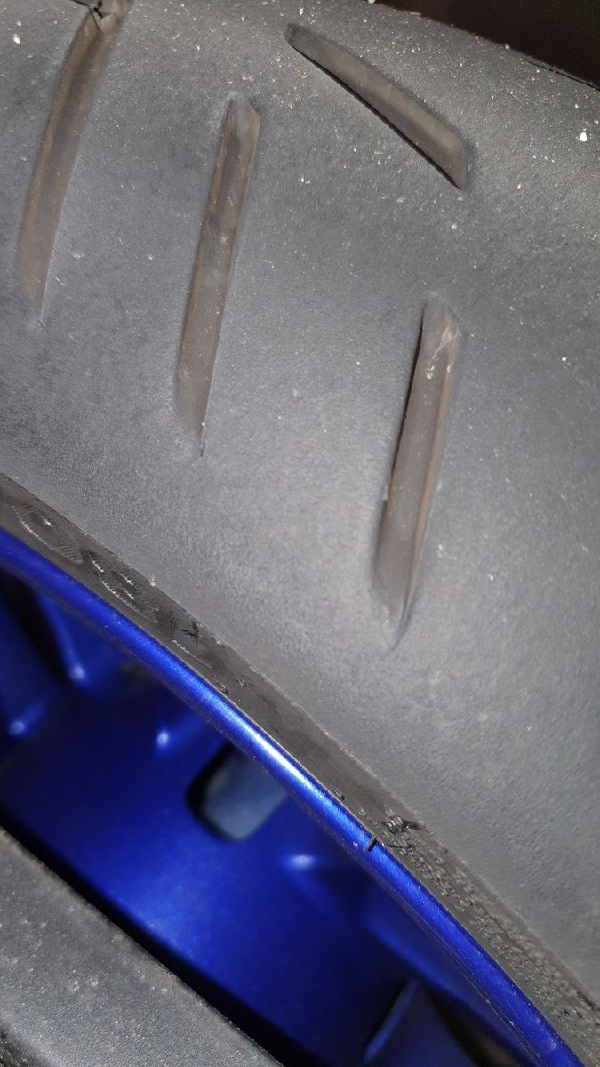

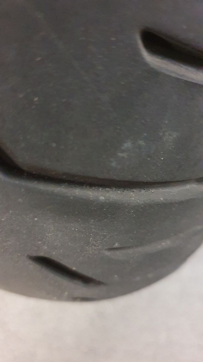

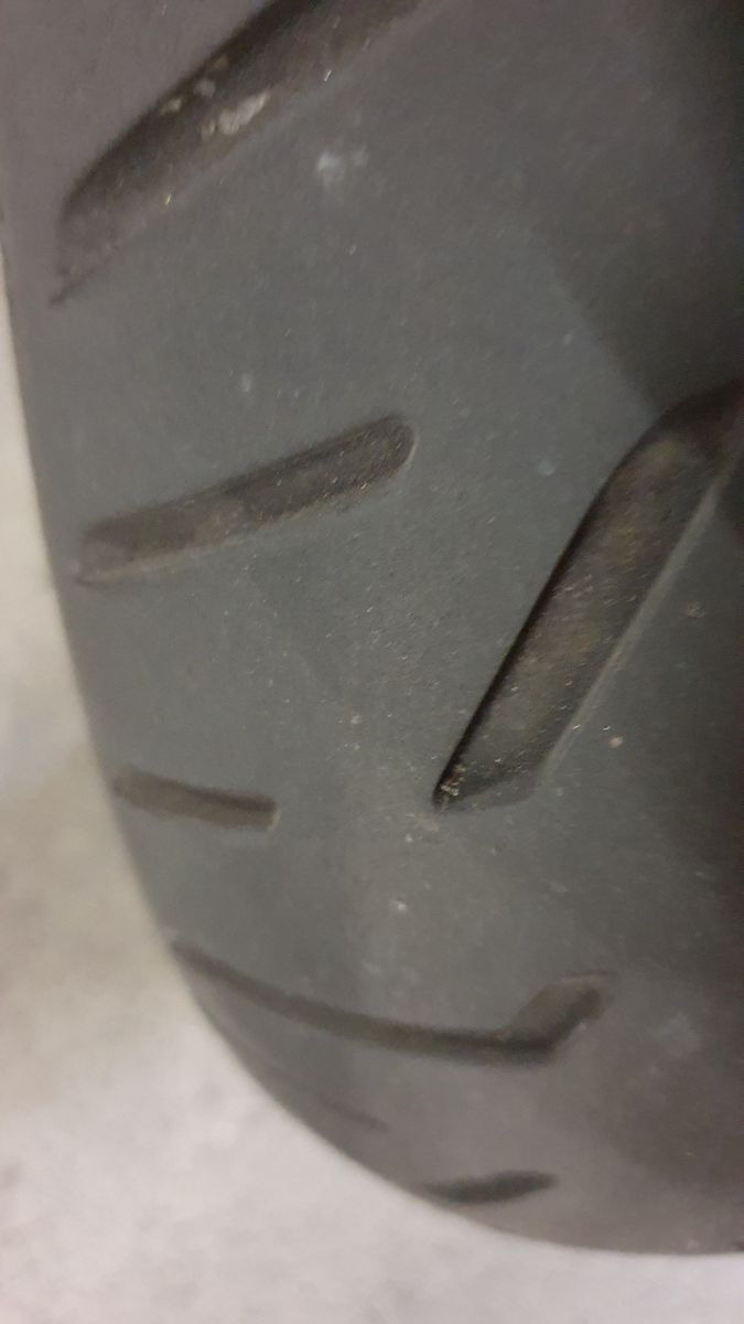

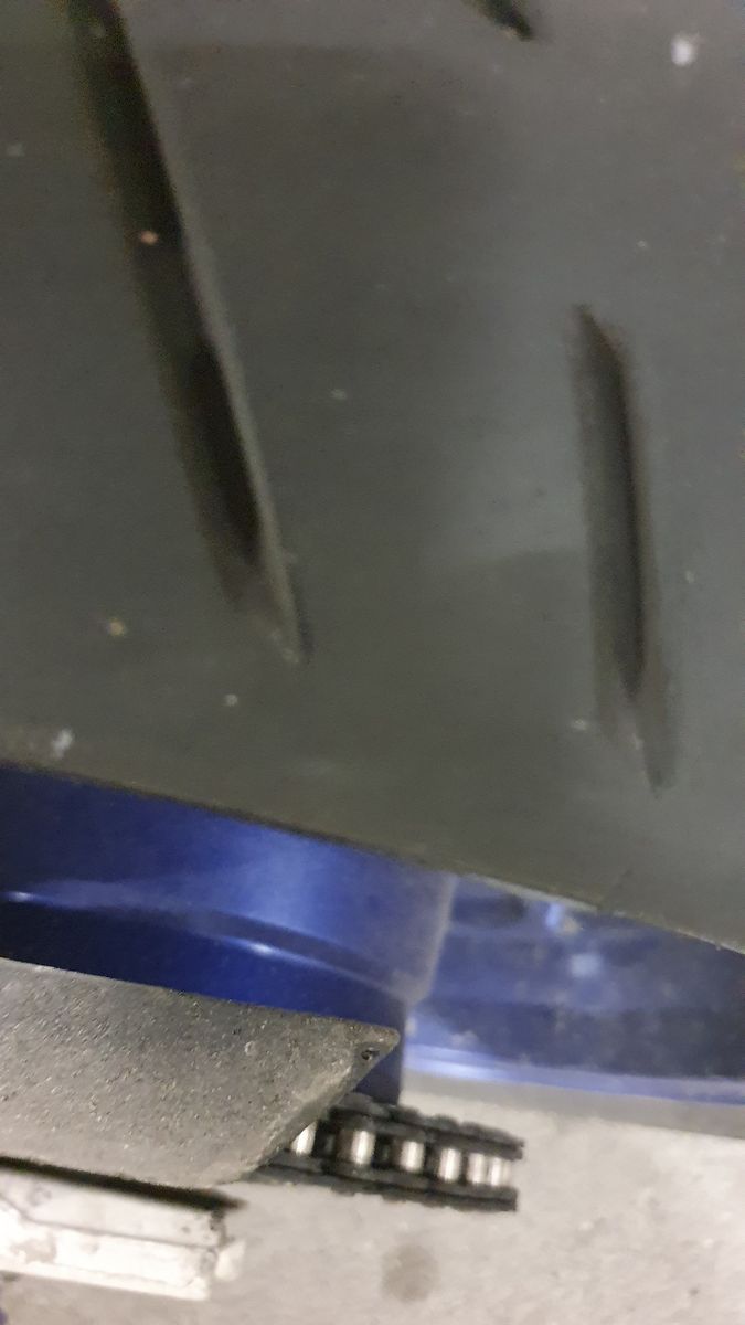

Ganz leichte Sägezahnbildung auf den letzten Zentimeter an den Flanken. Bis an die Kante genutzt. Keine Kanten rein gefahren.
Und arschglatt ist er. Völlig untypisch für ein Conti
Alles anzeigenGanz leichte Sägezahnbildung auf den letzten Zentimeter an den Flanken. Bis an die Kante genutzt. Keine Kanten rein gefahren.
Komisch ist das ganze schon. Wieso ist der Arschglatt? Das ist eher untypisch für den Reifen. Ich habe ihn auch seit ca. 4000 km drauf und habe auch früher schon sämtliche Contis gefahren. Nach zuletzt 3 Sätzen Bridgestone S22, habe ich ihn mal probiert und kann bis jetzt nichts negatives feststellen.
Ich fahre im Jahr ca. 15.000 km mit dem Motorrad und bin auch oft in den Dolomiten unterwegs und auch bei Dauerregen was keinen Spaß macht. Bis jetzt ist alles in Ordnung mit dem Reifen. Vielleicht hast du wirklich einen schlechten Satz erwischt. Verhält sich der Vorderreifen auch so mit Rutschen, bzw. ist der auch so glatt wie von Dir beschrieben?
Das angehängte Bild geht leider nicht.
Grus Stefan

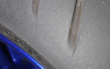

Der Vorderreifen sieht ganz normal aus und fühlt sich auch rau an. Er ist auch an der Mindestprofiltiefe angelangt
Der Hinterreifen fühlt sich richtig glatt an
auf der linken Seite in Fahrtrichtung haben sich am letzten End in Fahrtrichtung am Profil etwas die Kanten aufgestellt
Rechts fast über die gesamte Profilrille
