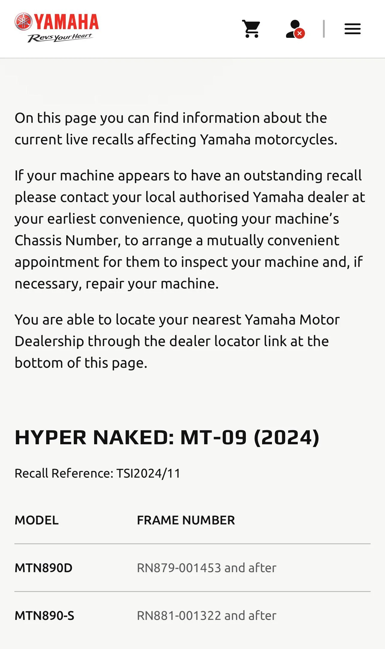

    Ich hatte die FIN meiner RN87 auch erst falsch eingegeben und bekam die Meldung. dass ich nicht betroffen bin.
    Nachdem ich es dann wie von "Scholzi" beschrieben:
    eingegeben habe, ist meine neue MT-09 2024 doch betroffen. Hat mir das Motorradhaus, wo meine Neue noch steht, nach einem Blick ins Yamaha-System gestern auch telefonisch bestätigt. Ich hoffe, sie schaffen es bis zur geplanten Abholung nächste Woche Samstag zu fixen.

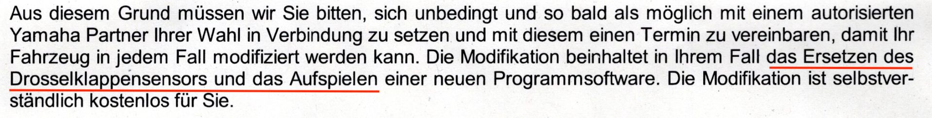

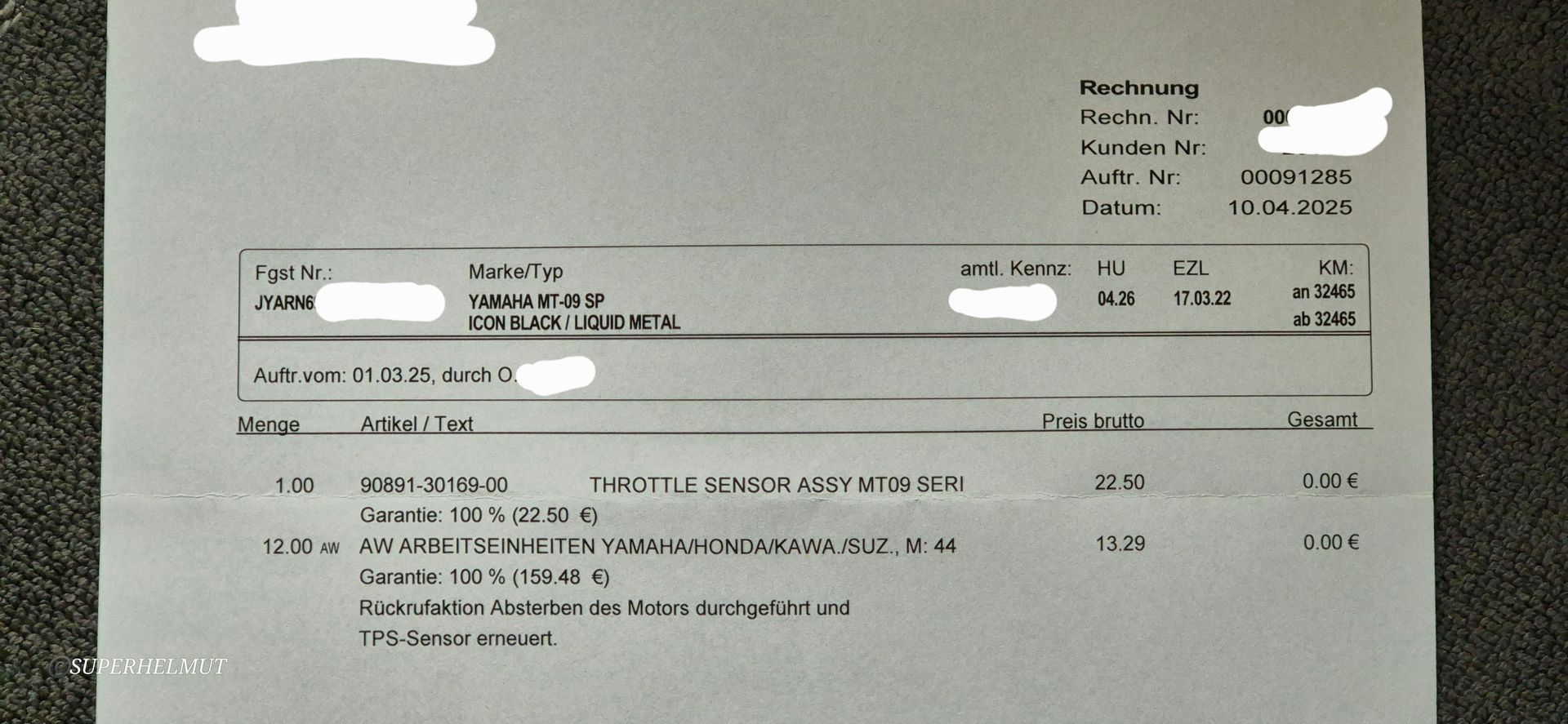

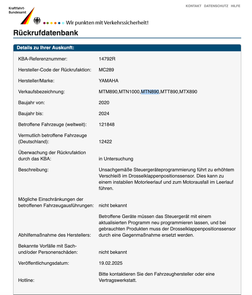

    Alles etwas verwirrend. Last eure FIN bei einem Yamaha Händler im System prüfen. Vorgestern war meine RN 69 nicht betroffen, seit gestern 8:00 ist sie betroffen. Der Rückruf wurde offensichtlich gestern mit der finalen Situation aktualisiert. Alle CP 3 und einige CP4 bekommen das software up date und den TPS B3L-85885-01 montiert. Nur bei den Neufahrzeugen mit 0 km wird der TPS nicht getauscht, aber das up date bekommen alle.

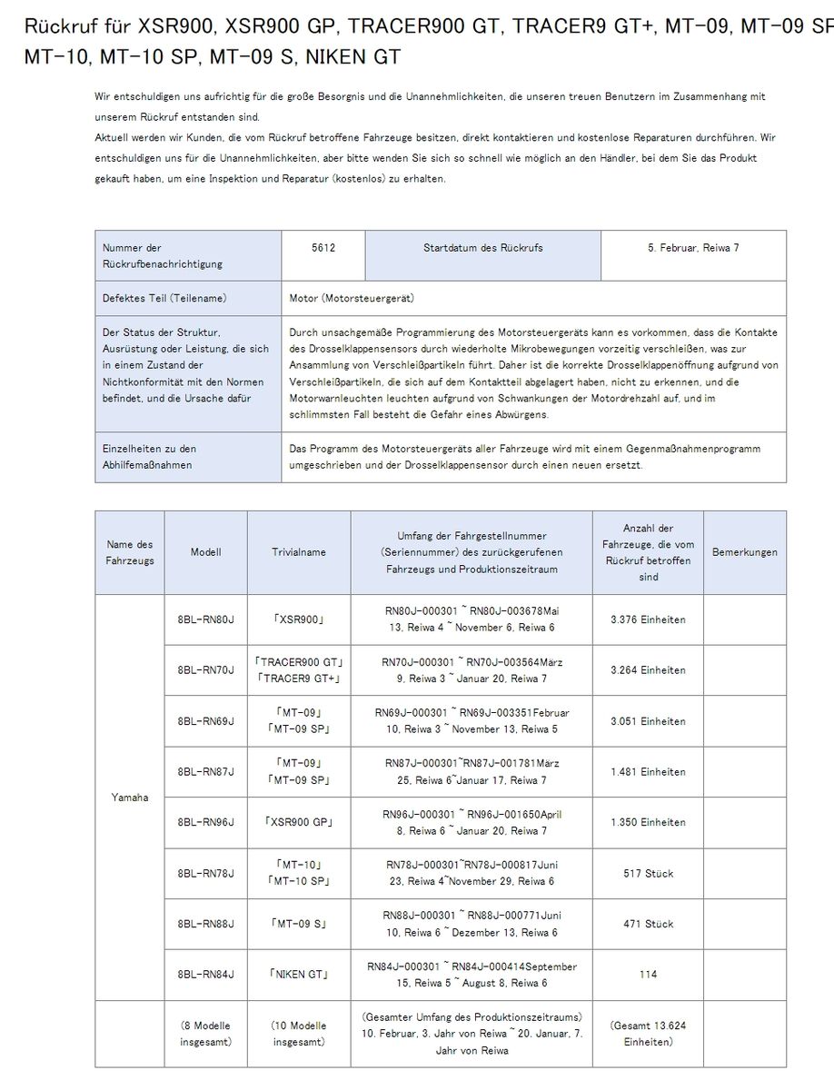

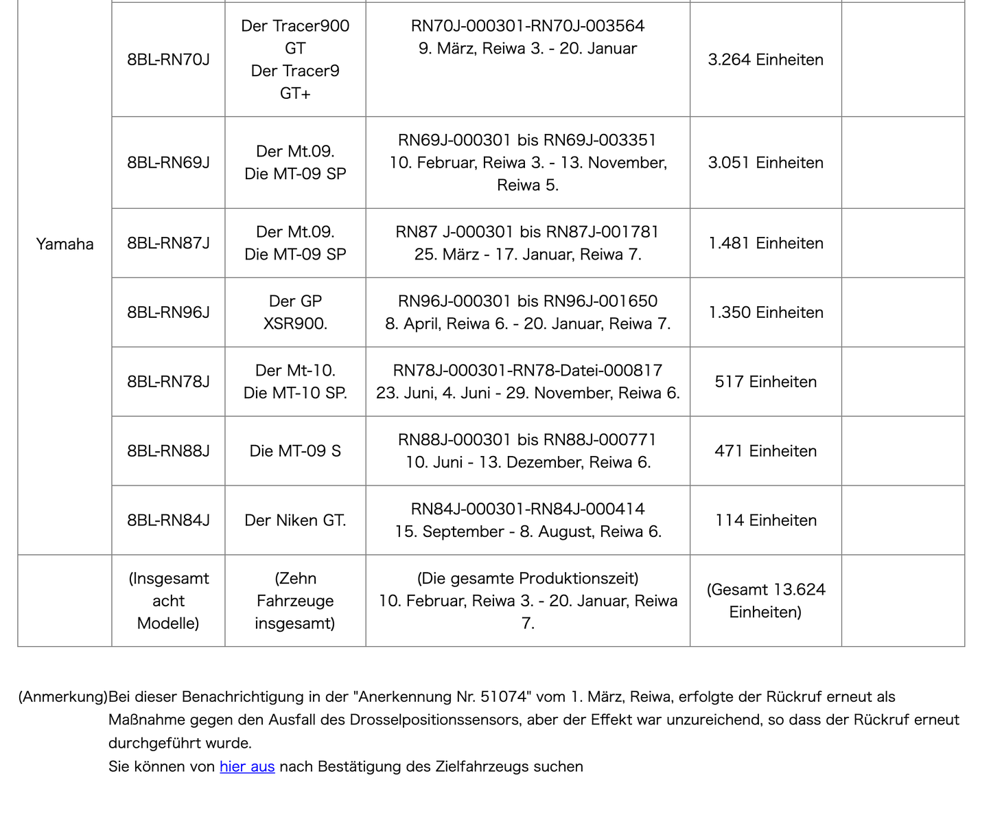

    Der erste Teil muss aus 5 Zeichen bestehen. Bei dir fehlt das letzte. Der zweite Teil besteht aus 6 Ziffern!
    So eine Fahrgestellnummer kann nicht existieren, deshalb kann sie auch nicht betroffen sein.
    Aber ich finde es auch Kacke dass die Japaner keine vernünftige Validierung der Userdaten implementiert haben. Wenn die Daten falsch sind wird einfach ausgegeben dass das Fahrzeug nicht betroffen ist.

    Ok, habe jetzt "JYARN" + "00+meine vier Zahlen" eingegeben.
    Bisher danach nicht betroffen.

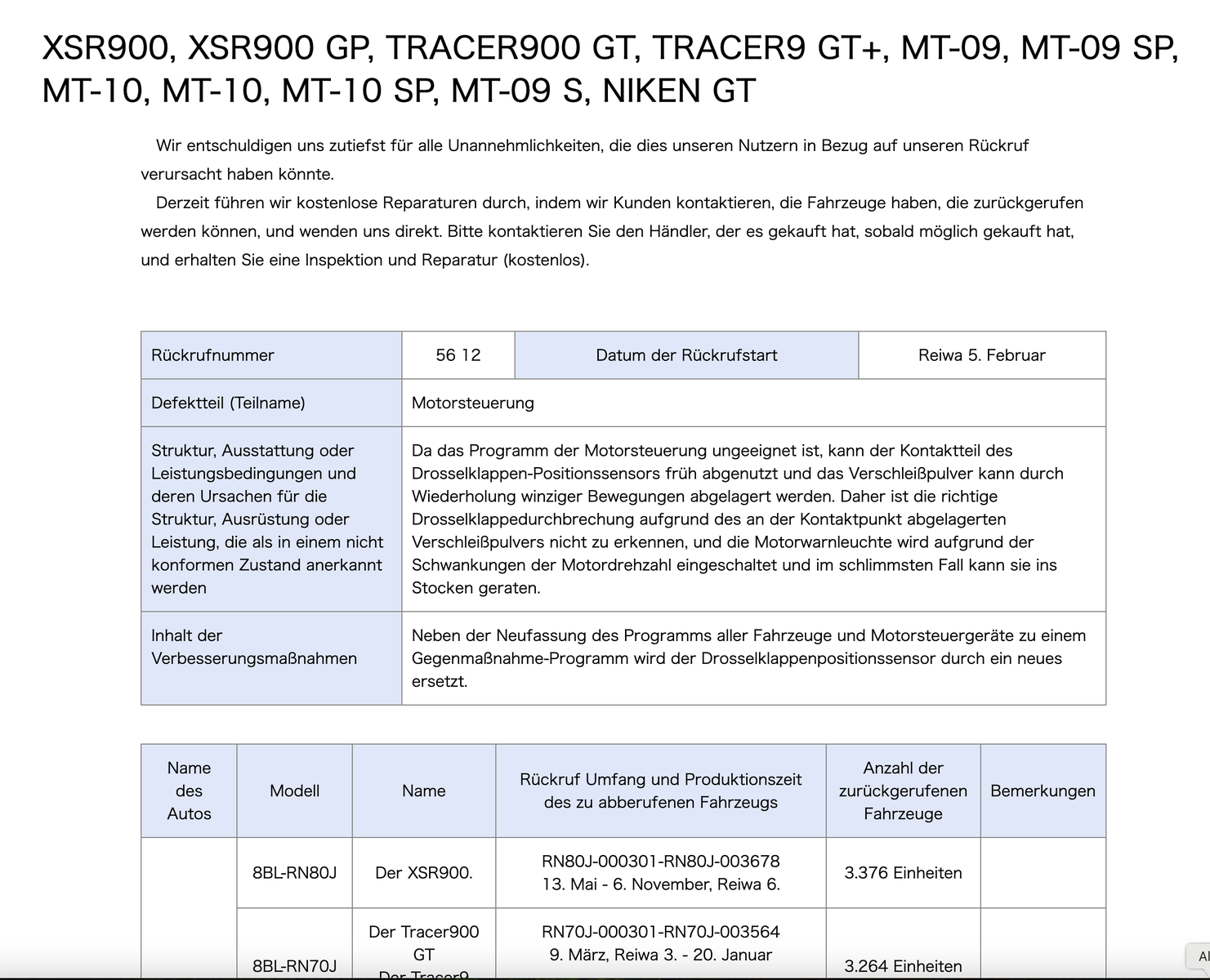

    Das Problem ist wohl auch (vermutlich) dass diese Japanische Seite nur Japanische FIN abgleicht, bei denen folgt immer "J" nach der Modellkennung ( z.B. RN69J ). Von daher ist das alles unter Vorbehalt zu betrachten. Ich denke über kurz oder lang werden alle genannten Baujahre und Modelle betroffen sein, leider.
