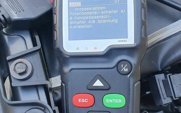

Hast du ein 2021er Modell & wurde bei dir der Drosselklappen-Sensor noch nicht getauscht?
Es ist mittlerweile bekannt, dass die 2021er Modelle einen fehlerhaften TPS (throttle position sensor) verbaut haben/hatten. Da hilft nur Austausch des Sensors gegen das neuere Modell, sollte eigentlich auf Kulanz gehen. -
#504 Super Infos🙏Nächsten Mittwoch habe ich eh einen Termin um das neue, verbesserte Rückruf Update aufzuspielen damit dieses nervige 3000er Problem endlich wieder beseitigt ist. Dann sollen die mal den Fehlerspeicher auslesen. Hoffe, dass der DK-Sensor mit in die Anschlussgarantie fällt oder auf Kulanz getauscht wird🤔
#505 Hast du ein 2021er Modell & wurde bei dir der Drosselklappen-Sensor noch nicht getauscht?
Es ist mittlerweile bekannt, dass die 2021er Modelle einen fehlerhaften TPS (throttle position sensor) verbaut haben/hatten. Da hilft nur Austausch des Sensors gegen das neuere Modell, sollte eigentlich auf Kulanz gehen.Ist ne 21er. Ich habe ja 3 Jahre Garantie(Swiss Garantie, ab 22 sogar 4)
Mein Freundlicher(der auch gleichzeitig der Importeur von Yamaha ist) weiss schon das ich beim geringsten Zuckern wieder auf der Matte stehe.
#507 Ich hab auch ne 2021er mit inzwischen 13000km. Habe das 2. Update drauf, im Fehlerspeicher war nichts hinterlegt. Dann hab ich wohl Glück, und keinen defekten Sensor.
Abwarten. Bei einigen ist es erst um die 20000km aufgetreten.
