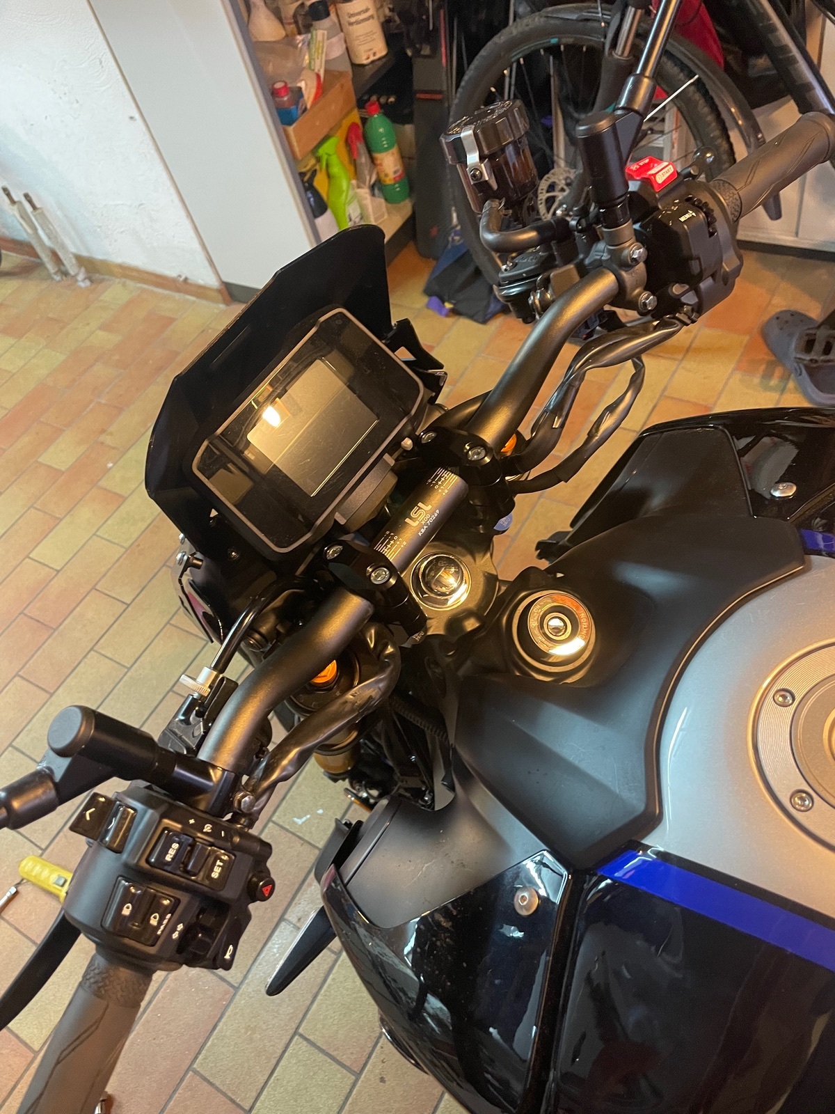

Alles anzeigenHallo Stephan,
ich habe die Riser mit den Distanzbuchsen montiert. Ohne diese-kommt es zum Kontakt mit dem Tank, aber ich möchte auch wirklich nicht tiefer. Für ein sportliches Naked Bike für mich persönlich jetzt die absolut richtige Position. Wenn ich es noch tiefer gewollt hätte, hätte ich mir direkt einen "Sportler" gekauft.
Reiner
Verstehe ich. Noch tiefer muss dann ein anderer Lenker dran. Viel Spaß damit 🙂
Reiner

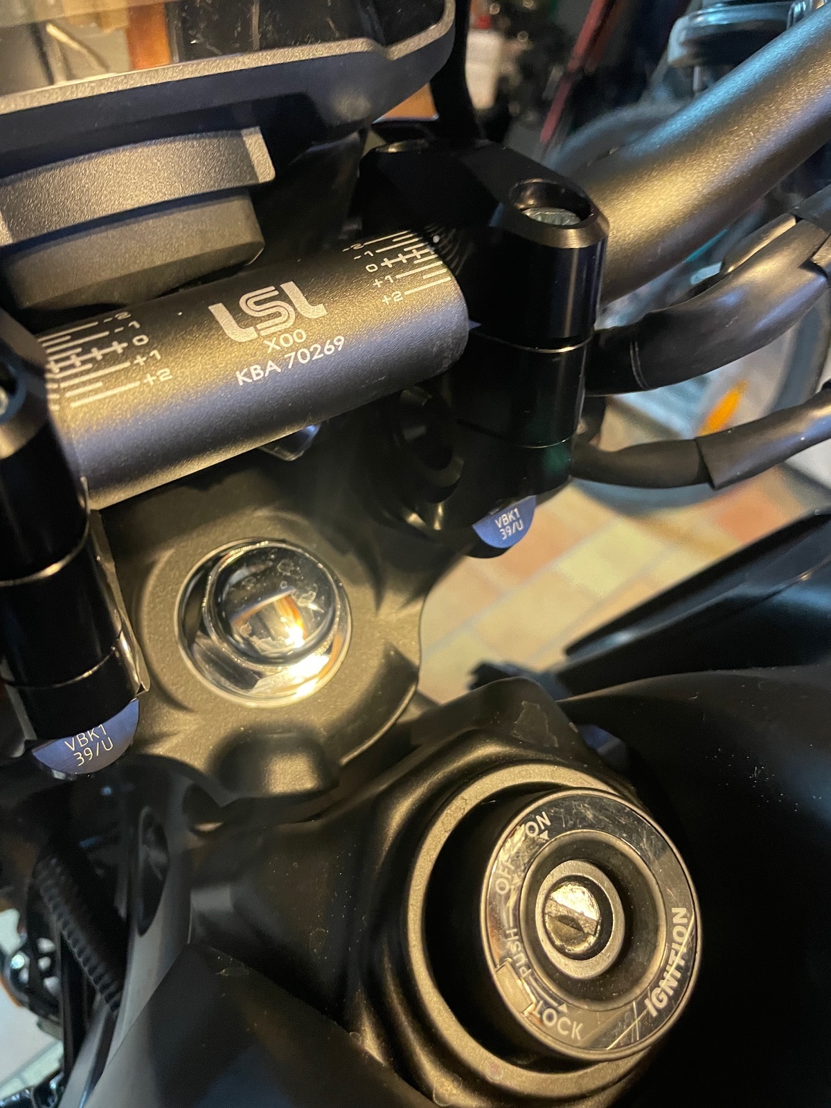

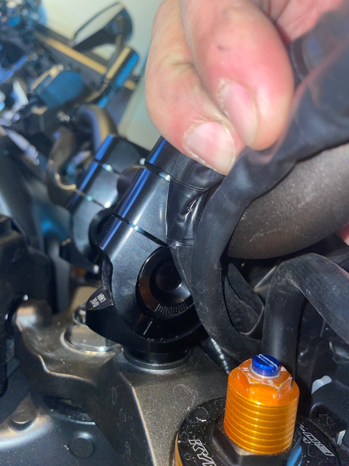

Auch eben montiert mit dem LSL X00 und der ist noch etwas flacher als der Originale. Auch ohne Distanzbchsen. Die Armturen berühren nicht den Tank . Riser ganz nach vorne gestellt und Lenker so ausgerichtet, dass es für mich passend ist. Bin 181 cm und kein Sitzriese.
Alles anzeigenAuch eben montiert mit dem LSL X00 und der ist noch etwas flacher als der Originale. Auch ohne Distanzbchsen. Die Armturen berühren nicht den Tank . Riser ganz nach vorne gestellt und Lenker so ausgerichtet, dass es für mich passend ist. Bin 181 cm und kein Sitzriese.
Sehr cool. Jetzt sind wir schon zu dritt mit dieser Kombination ✌🏻
Was für Schrauben hast du benutzt für die Riser?
xj6ler der Tip ist doch von dir: M10 x 60, 8.8 aus dem Baumarkt!
Ich glaube ao6869 und du, ihr wart doch die Initiatoren dieser Idee. Danke mal dafür an dieser Stelle!
Ich habe zwar den thread eröffnet und bin mit meinem Lenker "LSL XD2" auch weiter runter gekommen aber nicht weiter nach vorne; Ausserdem ist er mit 835mm sehr breit (OK, könnte man absägen) . Weiterhin bekomme ich den nicht eingetragen und die Armaturen sind zu eng am Tank.
Die ABM Lösung mit verstellbarem riser - ggf. mit dem Lenker X00, wie wir es gemacht haben - ist sicherlich die elegantere und bessere Lösung.
Habe somit 90€ für den XD2 in den Sand gesetzt will den einer kaufen
