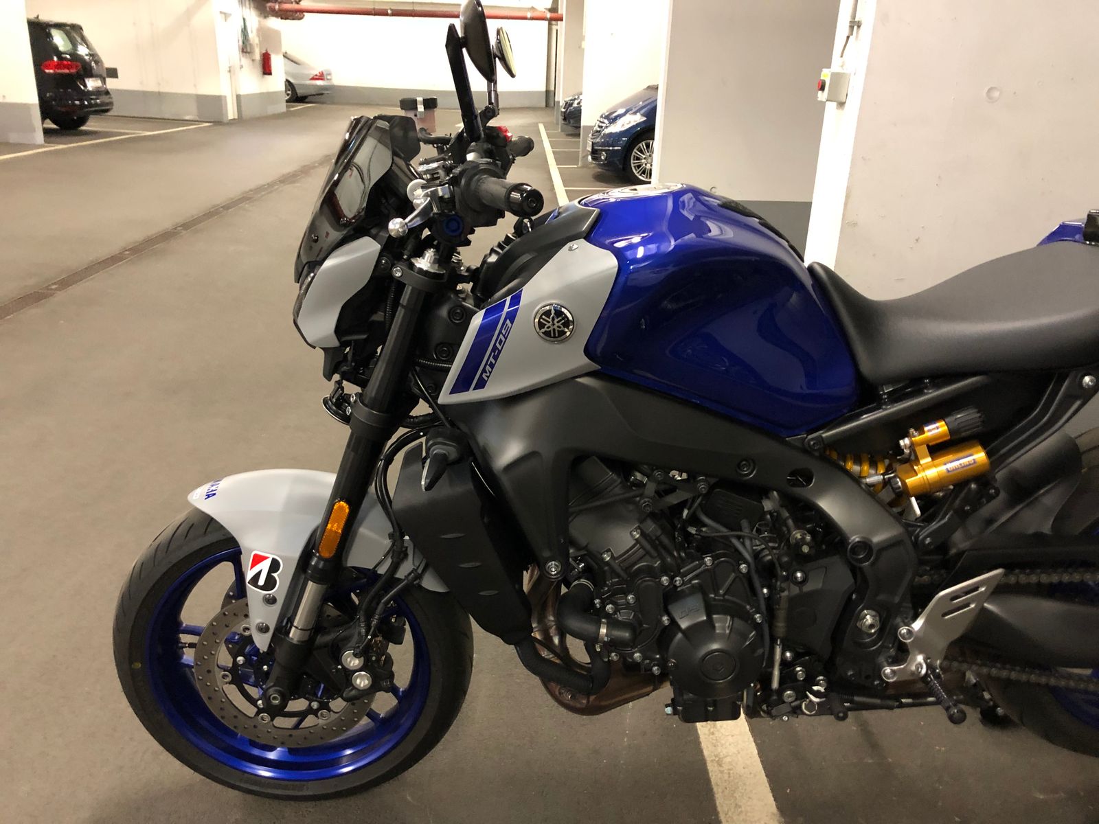

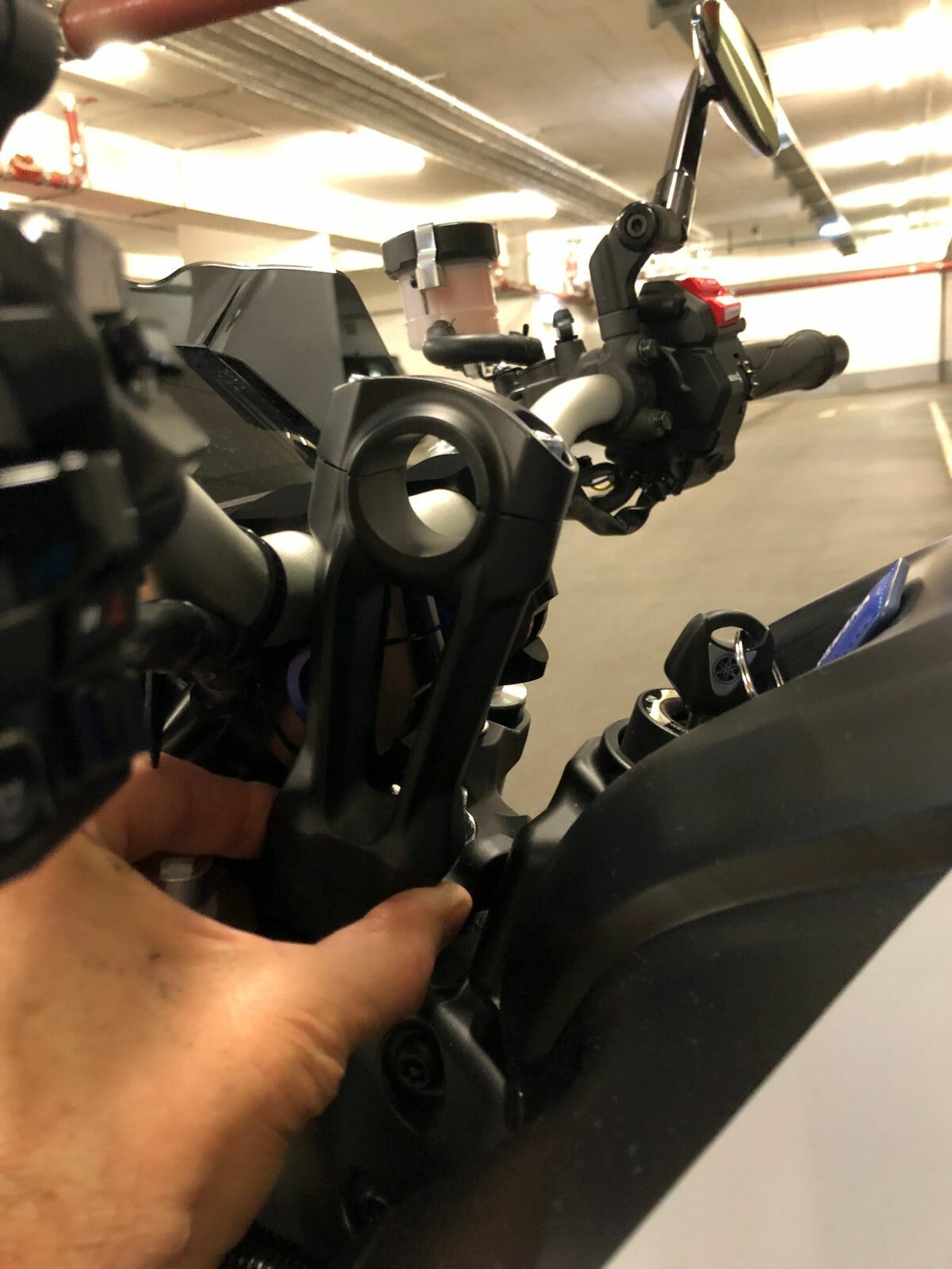

    Ich habe die ABM Varioriser jetzt auch montiert. Lenker noch etwas mehr nach vorne gedreht als Orginalposition, Bremsflüssigkeitsbehälter horizontal entsprechend nachgerichtet, das wars. Ich (1.79) kann den Umbau echt empfehlen. Gruß Reiner
  • #268
    Moin Reiner,
    hast du die Riser mit oder ohne die runden Distanzen verbaut? Grüße Stephan
  • #269
    Hallo Stephan,
    ich habe die Riser mit den Distanzbuchsen montiert. Ohne diese-kommt es zum Kontakt mit dem Tank, aber ich möchte auch wirklich nicht tiefer. Für ein sportliches Naked Bike für mich persönlich jetzt die absolut richtige Position. Wenn ich es noch tiefer gewollt hätte, hätte ich mir direkt einen "Sportler" gekauft.
