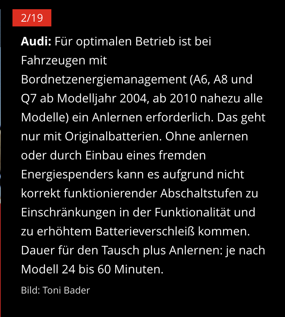

  • #80
    AUDI hat wohl schon recht früh bei einigen Modellen mit diesem nervigen Anlernen begonnen.
    Aus der Bildergalerie:
