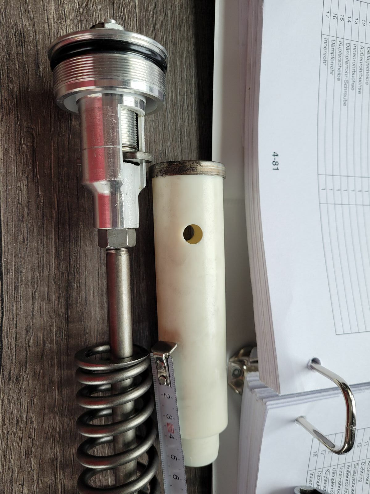

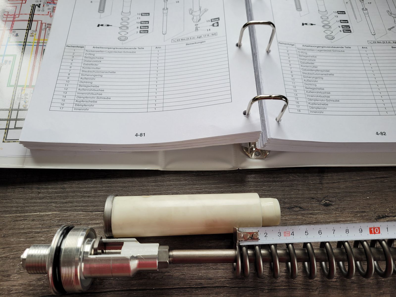

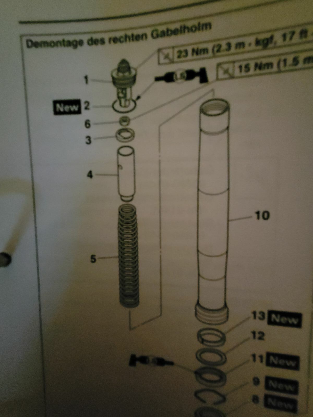

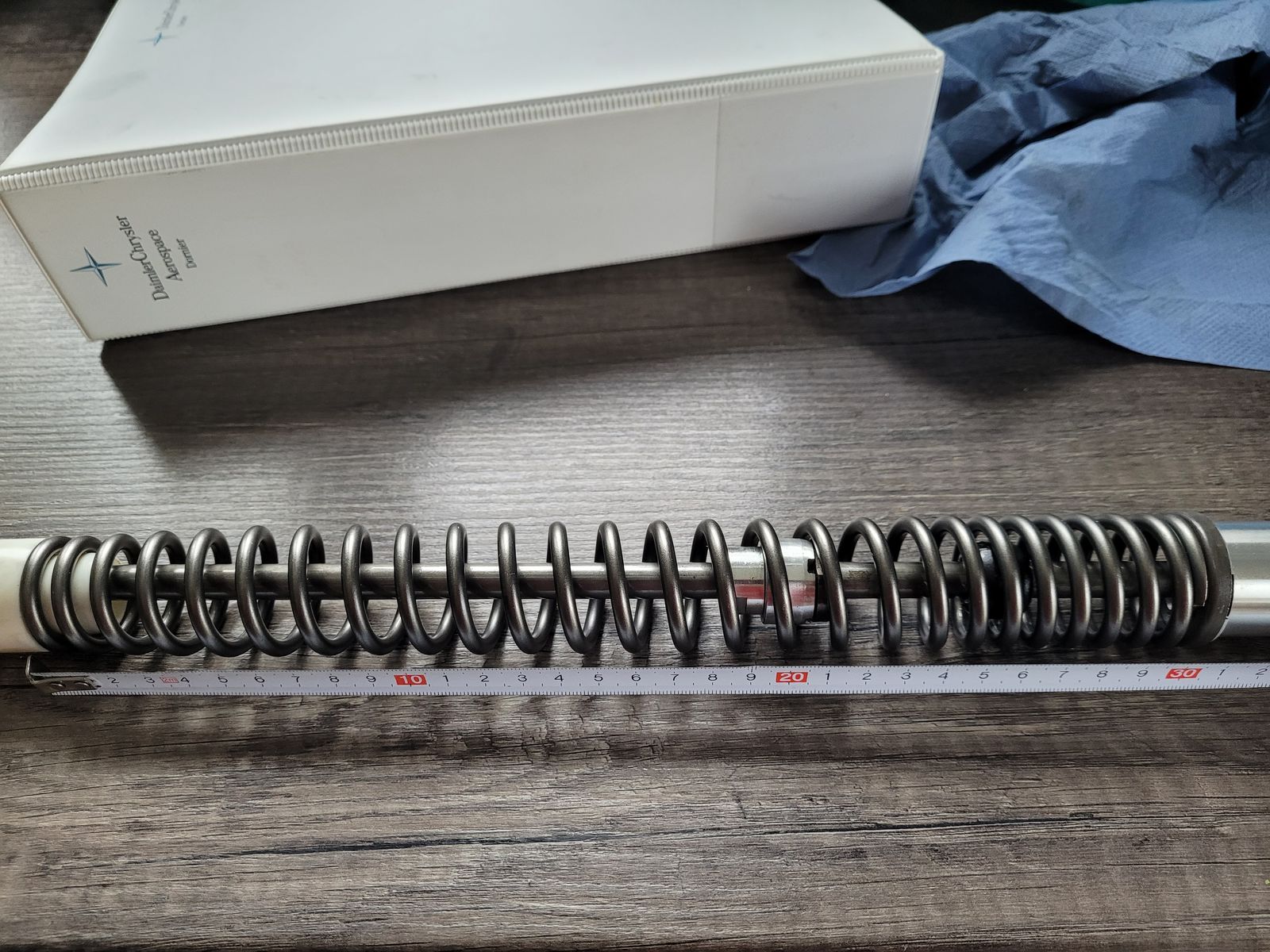

  • #48

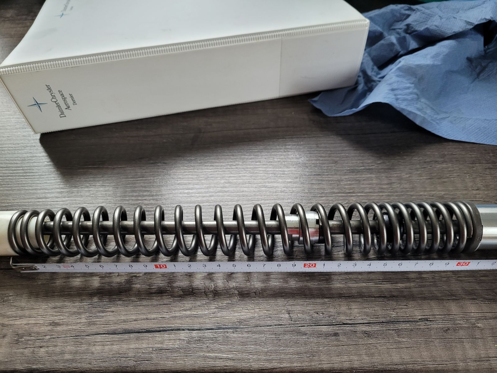

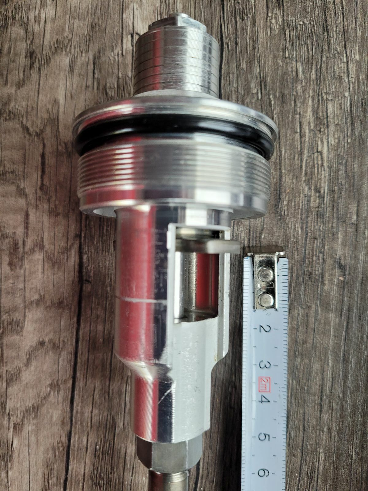

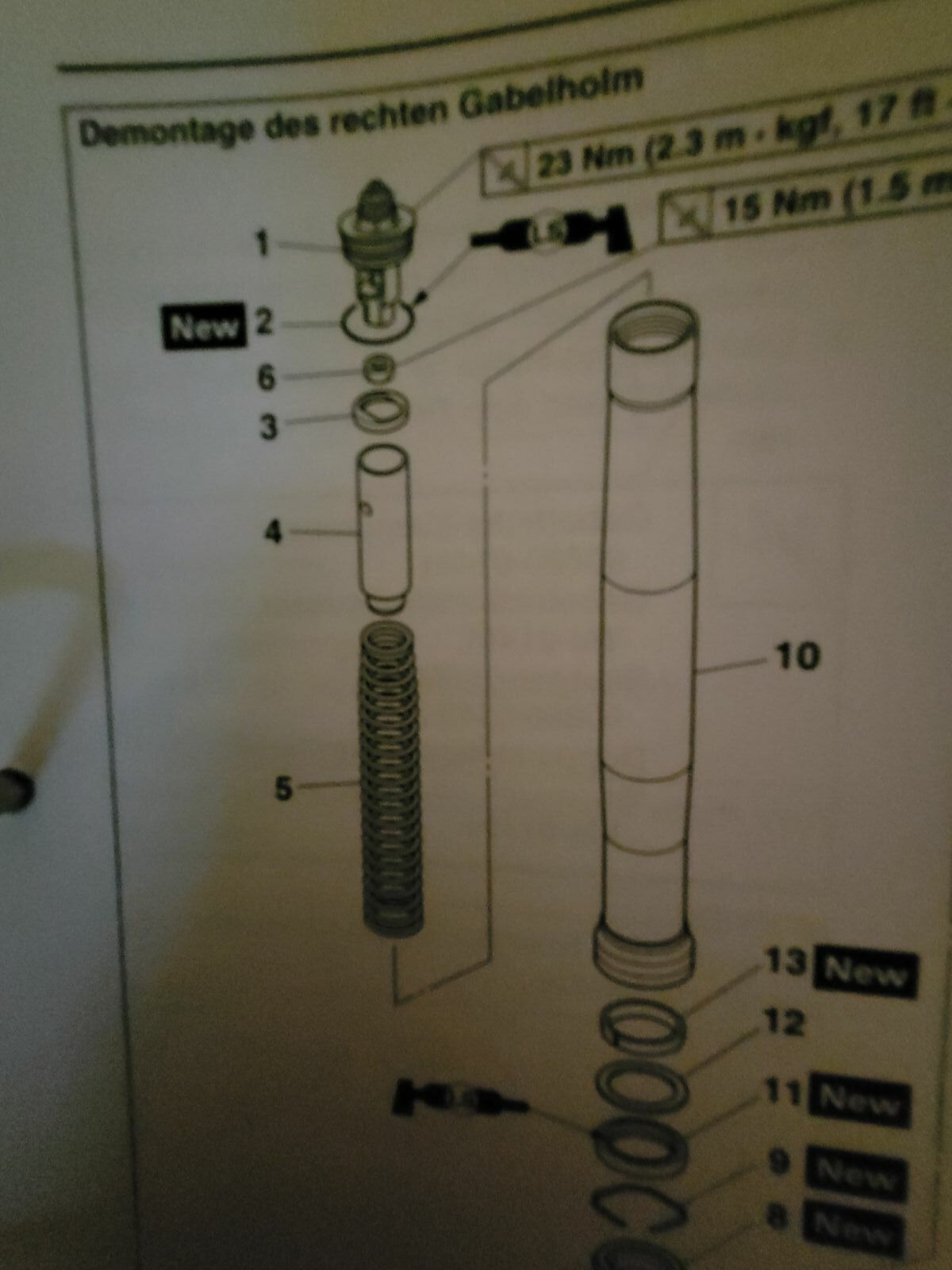

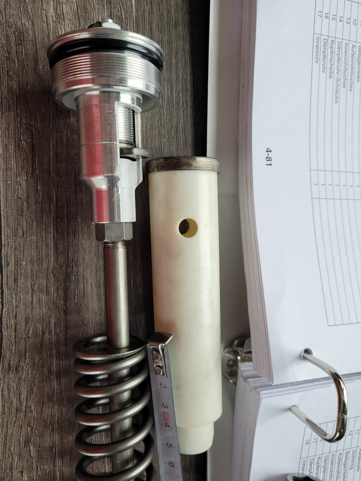

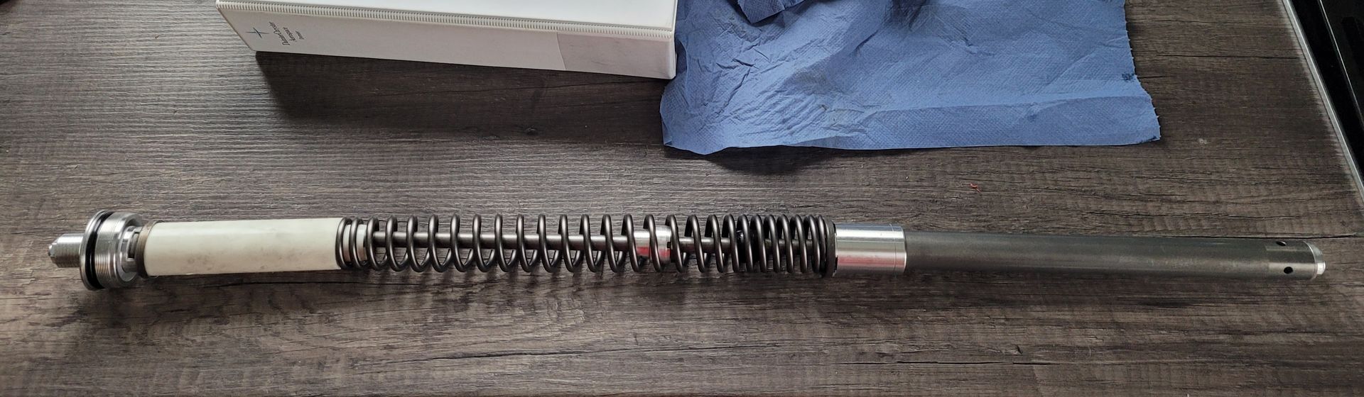

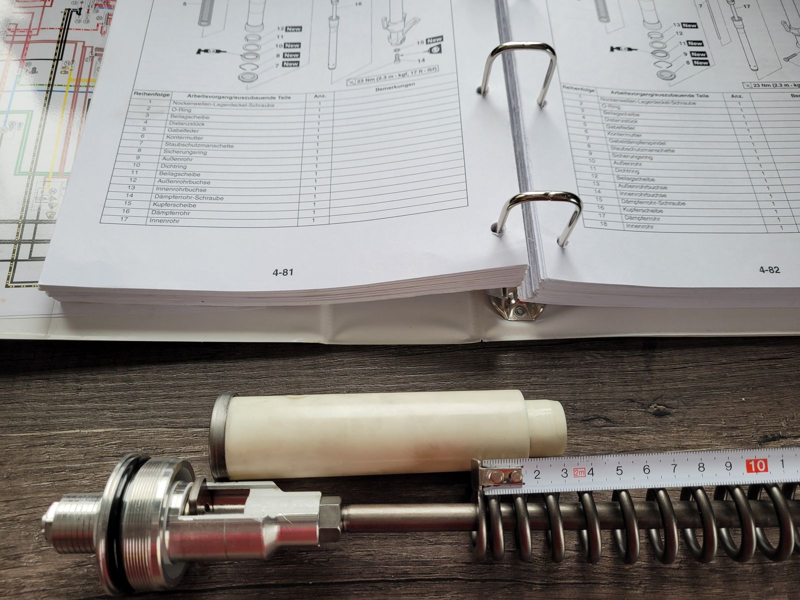

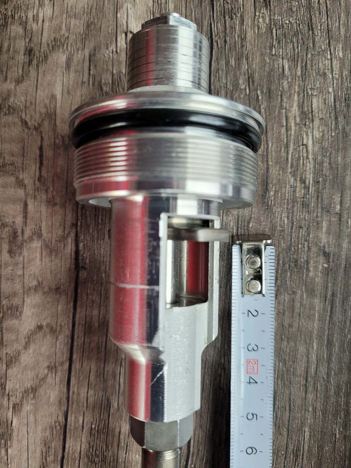

    Wie sag ichs meinem Kinde?
    Hier das original Innenleben des rechten Gabelholms einer RN29 Tracer.
    Die freie Länge der Feder beträgt gut 30 cm. Der Gesamtfederweg der Tracergabel ist ungefähr 15 cm.
    Bedeutet: Der theoretische Arbeitsweg der Feder ist deutlich größer, als der reale, durch den oberen und unteren Endanschlag begrenzte Federweg.
    Zusammengebaut ist die Feder um ca. 2cm gestaucht. Damit es nicht zu sehr klappert, wenn ganz ausgefedert.
    Der Versteller hat einen Verstellbereich von ca. 1,5cm.
    Diese 1,5cm beeinflussen nicht die 15cm Arbeitsweg der Gabel, da der Einstellbereich ausserhalb des Arbeitswegs liegt.
    Ja, die Feder wird um diese 1,5cm weiter gestaucht. Aber nur im ausgebauten Zustand.
    Es sind immer noch 26cm freier theoretischer Federweg vorhanden. Mechanisch sind es aber immer noch nur 15 die genutzt werden können.
    Die Gabel geht also auf Block, wenn die Feder noch lange nicht komplett zusammengedrückt ist. Und der Versteller hat keinen Anteil daran.
    Wenn jetzt die 100kg Fahrzeuggewicht auf der Gabel lasten drückt sich die Feder um ca 5 cm zusammen. Der Holm hat sich also 5cm vom oberen Anschlag entfernt. Ich hoffe, du stimmst zu, dass jetzt oben, auf gar nicht magische Weise, 5cm Platz entstanden sind. Wenn ich jetzt den Einsteller maximal eindrehe, kann dieser die Feder nicht weiter zusammendrücken, es ist ja kein zusätzliches Gewicht dazu gekommen und er hat 5cm Platz, nach oben auszuweichen. Und das tut er auch.
    Könnte ich den Einsteller 6cm eindrehen, jaa, dann hättest du natürlich Recht. Er würde 5cm nach oben ausweichen und die Feder 1cm weiter eindrücken.
    Ist aber nicht so.
    Und ja, die Feder auf den Bilder ist falsch herum aufgesteckt. Die Progression gehört nach oben.
    Wolle
