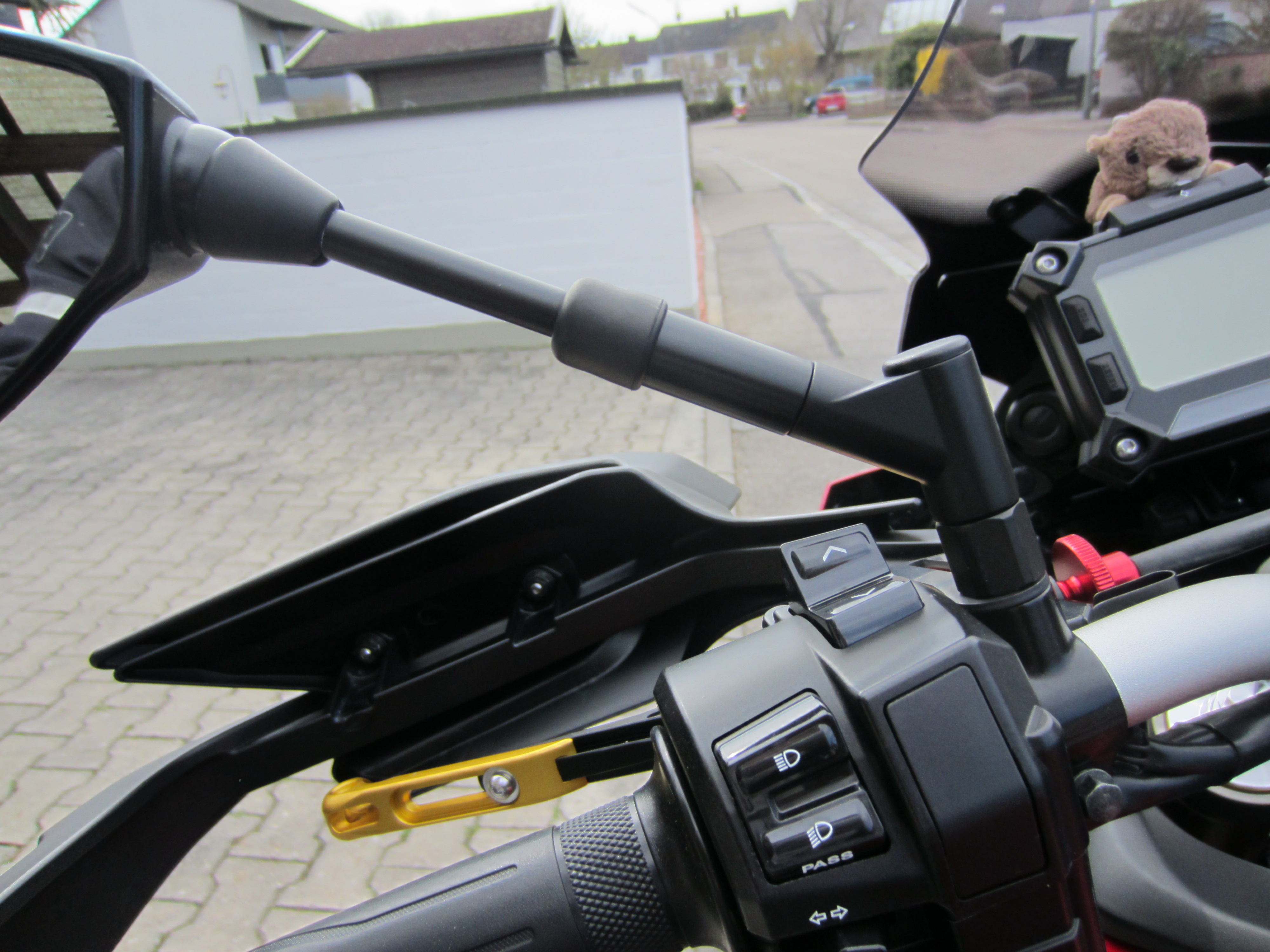

Alles anzeigenVersuch es doch einfach hiermit, baut nicht höher nur weiter nach aussen.
sieht dann so aus. siehe Bild.

....ja das Problem mit der Scheibe von MRA hatte ich auch.
Lösung Scheibe bei Ebay wieder verkauft und das "Dicke" org. von Yamaha wieder montiert.
Du kannst am Lenker drehen wie du willst, die Spiegel stoßen immer an.
Ziehst du die Scheibe hoch wird das Problem noch größer. versetzt du den Lenker auf Position 2 (nach vorne), geht gar nichts mehr.
Eigentlich müsste man sich bei MRA beschweren das die Scheiben für die Tracer untauglich und so nicht zu gebrauchen sind.
Denn wenigsten an einer Tracer mit org. Teilen sollte so was doch eigentlich problemlos passen!

ich würde nicht sagen das die Scheibe untauglich ist, es ist eine Veränderung am Bike die mit einer anderen Veränderung (Spiegelverbreiterung) halt nicht zusammen passt ! Wenn man das ganze mit der anderen Spiegelverlängerung montiert wäre es garantiert kein Problem. (einfachste Lösung)
Oder man verbaut einen Lenkanschlag, dann gehts auch wieder (wie früher bei den Superbike-Lenkern, - da hatte man teilweise auch die Scheibe schonmal bearbeitet damit es passt)
Alles anzeigenOder man verbaut einen Lenkanschlag, dann gehts auch wieder (wie früher bei den Superbike-Lenkern, - da hatte man teilweise auch die Scheibe schonmal bearbeitet damit es passt)
Lenkanschlag verbauen hat den Nachteil, Mopped läßt sich nicht mehr per Zündschloß abschließen.
Zusätzliches Schloß mitführen. Mopped muß abschließbar sein.

Alles anzeigenLenkanschlag verbauen hat den Nachteil, Mopped läßt sich nicht mehr per Zündschloß abschließen.
Stimmt, dann hilft nur , andere Spiegelverlängerungen verbauen
