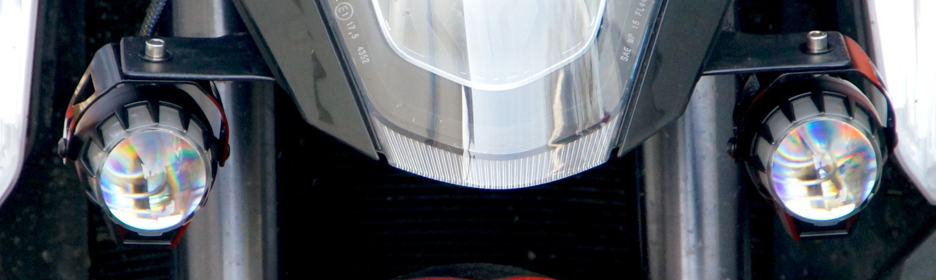

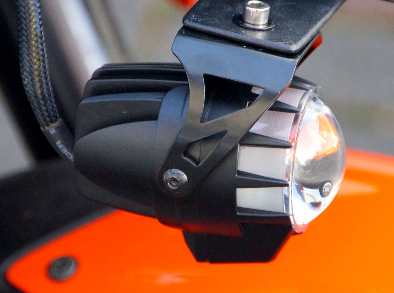

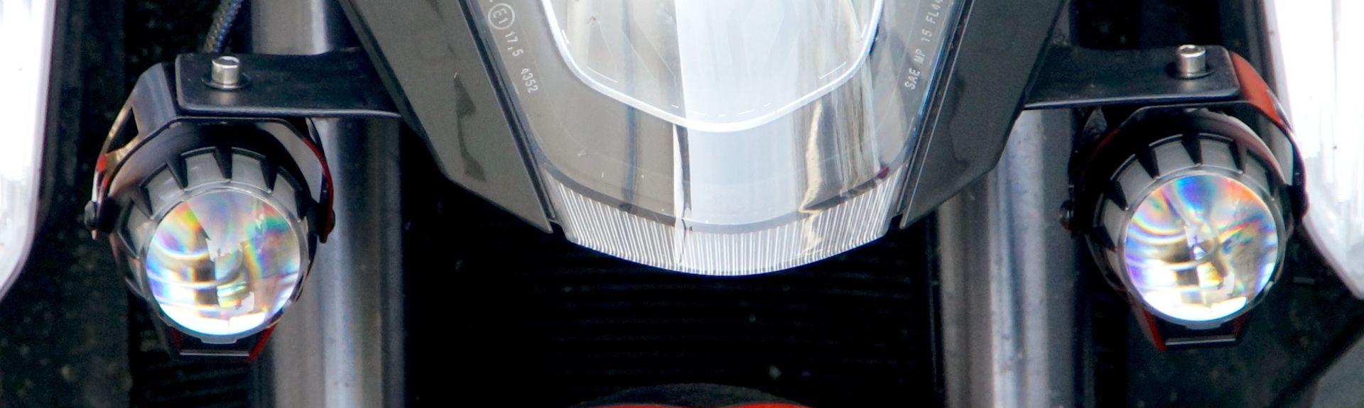

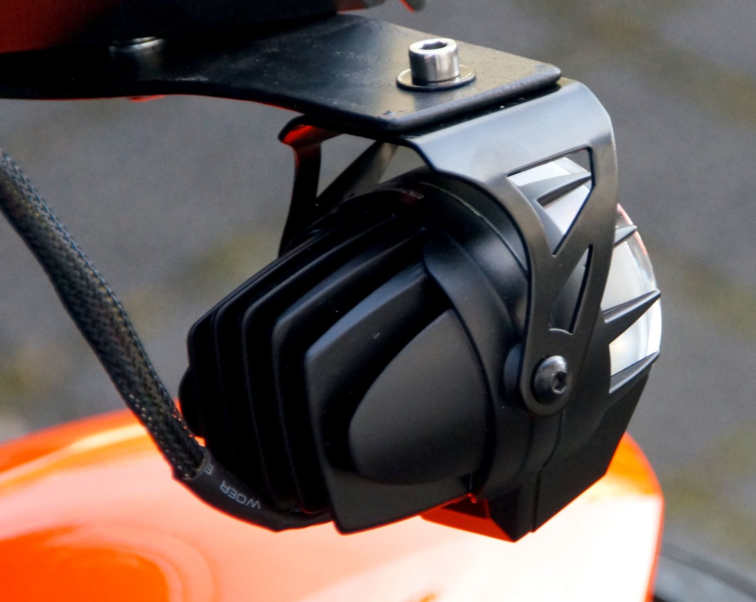

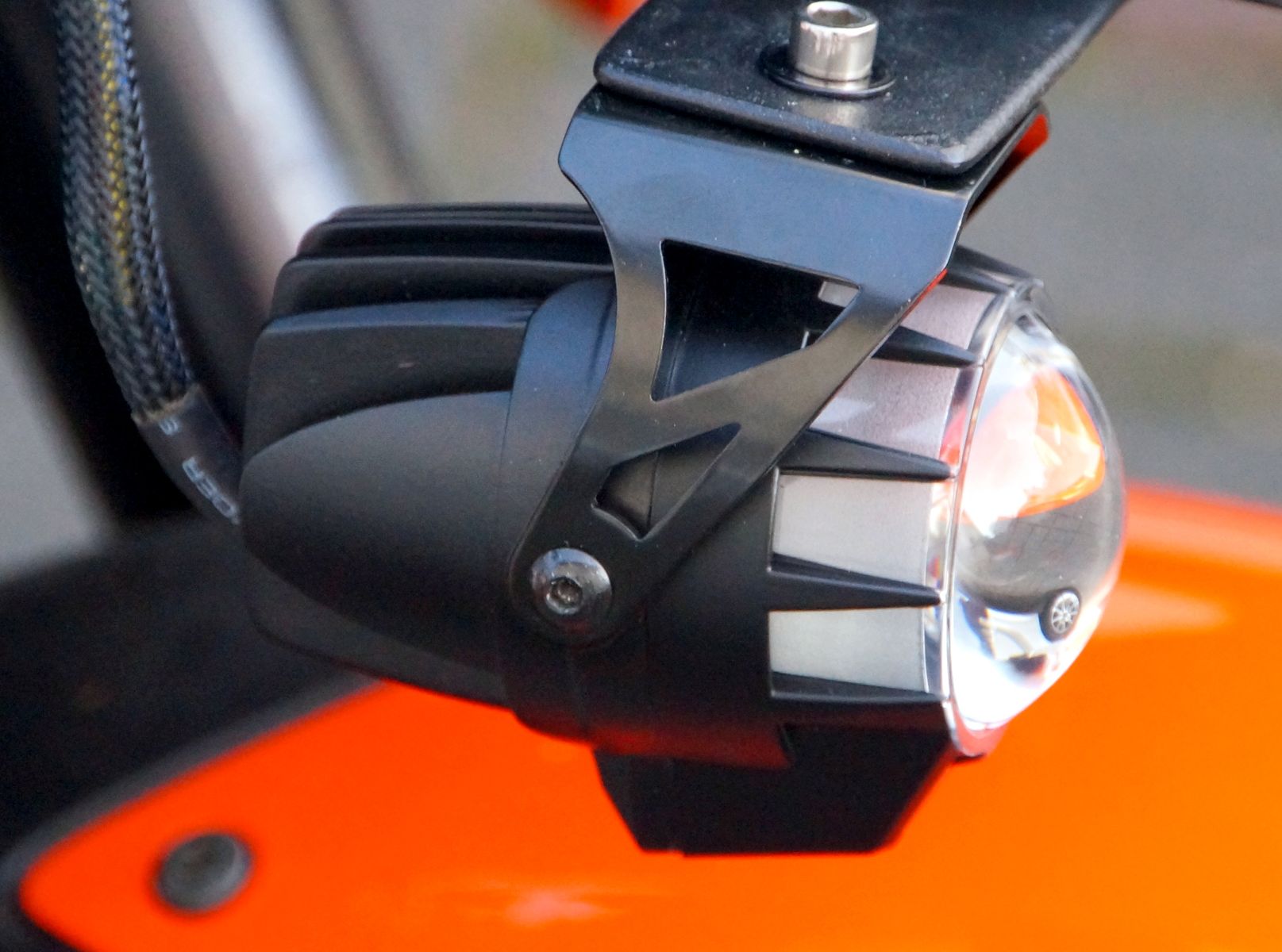

    Es gibt auch nachzurüstende LED Scheinwerfer, sogar mit Kurvenlicht und E Nr. kosten zwischen 200 und 500€
    Ich hab noch 2 brandneue relativ kleine Scheinwerfer, beiden mit Abblend-, Fern- und Standlicht. Wollte ich an der Superduke GT verbauen. Deren Lichtkontrolle hat das aber vereitelt. Seither liegen sie im Schrank. Lassen sich einzeln oder im Paar montieren. Haben bei Louis so um 250€ gekostet. Kannste für 180€ abholen.
    Das stimmt, das Problem ist dann aber, irgendwie ansehnlich Blinker zu montieren und den ganzen Elektrik-Kram sauber und trocken zu verstauen....
    Nicht dass der Scheinwerfer gut aussieht und der Rest 🤮
