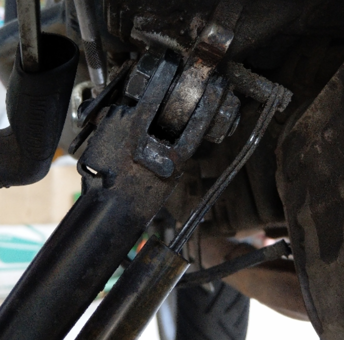

    Bei meiner dritten Fahrt mit der Tracer, der ersten nach der Winterpause, ist mir beim Gebrauch des Seitenständers aufgefallen, das der beim abstellen etwas nachgibt. Hab dann mal in eingeklapper Position dran gewackelt. Lässt sich horizontal ein Stück bewegen, als ob was ausgeschlagen wäre.
    Oder muss das so?:/
    Die Schraube sitzt fest!

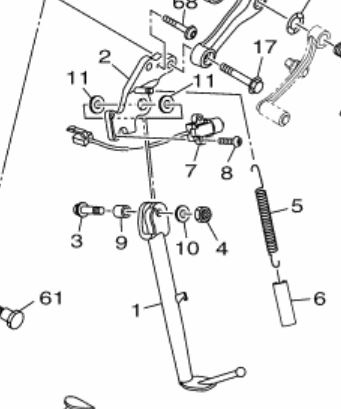

    Beide Beilagscheiben (11) müssen innerhalb der "U-Aufnahme" des Seitenständers liegen (inklusive Bauteil 2). Bei mir war eine (oder sogar beide?) an der Außenseite. Richtig zusammenbauen ist etwas kniffliger weil die Scheiben gern verrutschen da dort jetzt kein Spiel mehr ist, aber seitdem ein sattes, wackelfreies Gefühl beim Aus- &Einklappen des Seitenständers :)
    Ich habe meinen Seitenständer zerlegt und wieder zusammengebaut. Die U-Scheiben waren an der richtigen Stelle verbaut. Die Schraube habe ich satt angezogen. Wackelt wie ein Kuhschwanz! Entweder ist die Buchse ausgeschlagen oder die "U-Aufnahme" ist aufgebogen. Ich habe nirgends eine Beschädigung entdecken können. Möchte den Bock aber so nicht mehr abstellen. Wird dann wohl bei meinem nächsten Werkstattaufenthalt ein Thema werden!
