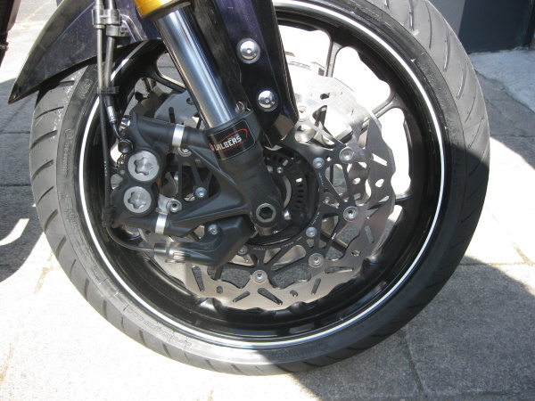

    So, die Wave Bremsscheiben/-beläge sind Montiert, Bremsprobe hervorragend, Tour gefahren und die ABE ist auch schon ausgedruckt.
    Bin sehr zufrieden :thumbup:

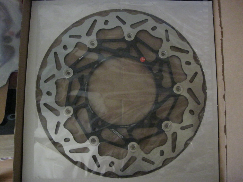

  • #35
    Finde ich schon cool, nur sind meine noch neu. Da muss ich wohl noch warten.
    Gruß Sigi 8):thumbup:
  • #36
    Meine alten haben noch 4,7mm Stärke, daher kann ich sie noch gut verkaufen und habe noch ein bissel Gewinn ;)
    Ein Unterschied zwischen Original und Waves ist deutlich spürbar.
    Musste noch einen anderen Drehmomentschlüssel (Marke : Würth) kaufen, da der Proxxon erst ab 40Nm anfängt ^^
    Aber gescheites Werkzeug ist ein Muss.

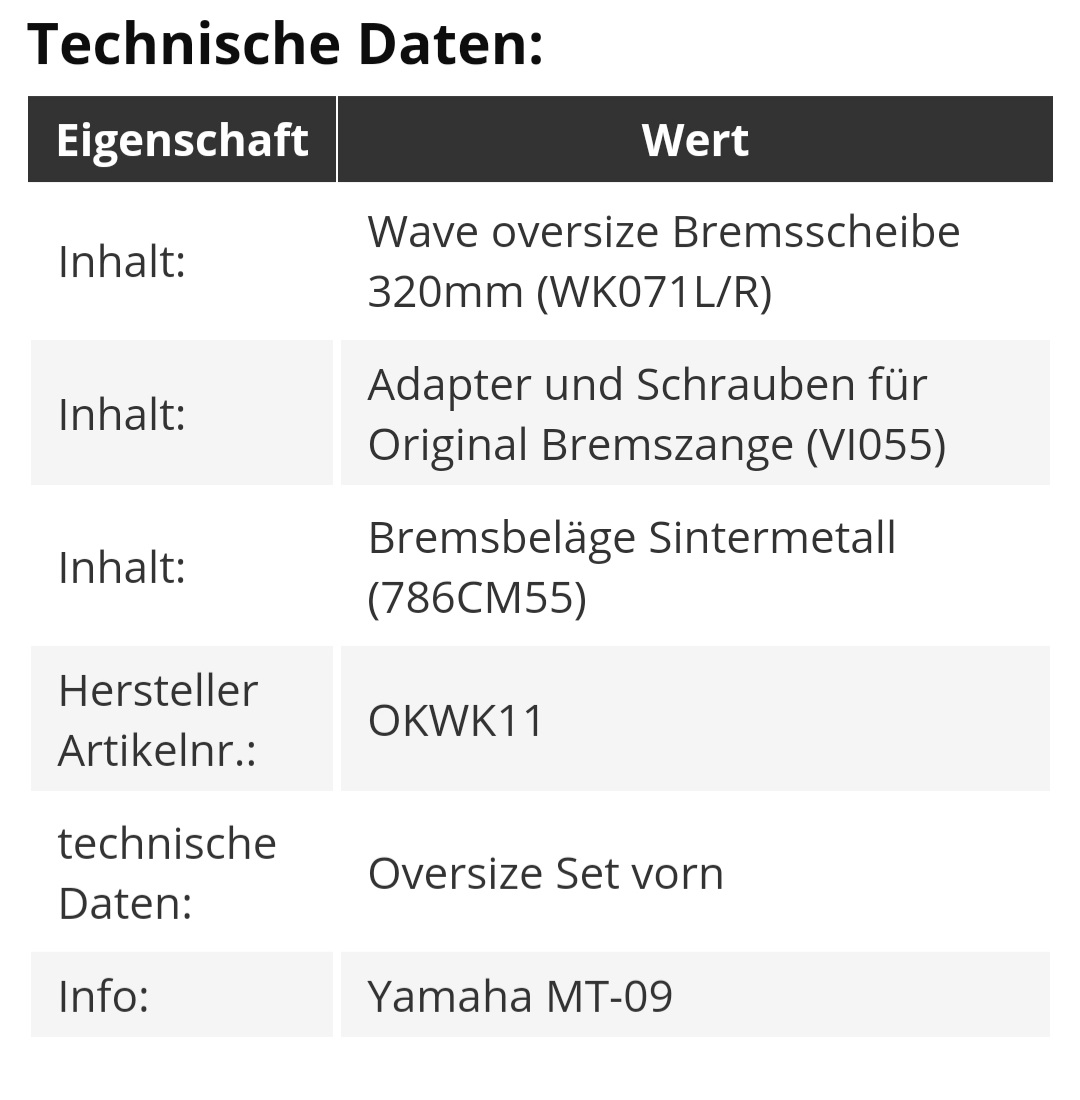

  • #40
    super Danke.... und fuer diese Scheiben hast Du eine KBA Nr./ ein Gutachten fuer die MT09/Tracer...??
    Den Link, den Du in Deinem Beitrag genannt hast, bezieht sich auf den "normalen" Scheibendurchmesser...
    Sorry, aber nun wird es fuer mich interessant... wie schon am Anfang, Deines Beitrages, angefragt...
    Das sind jetzt "R1" Scheiben (mit Gutachten fuer eine R1).... und mit einer KBA Nr. fuer eure MT09/Tracer... ?? Das ist nicht plausibel.
    Der Verkäufer schreibt in seinem online shop: "...90% der Scheiben haben ein Gutachten..."
    Das Kit gehört, bei mir, zu den 10%.
    Bitte bitte noch ein Foto, mit der gelaserten KBA Nr. auf euren neuen Scheiben...
    Vielen Dank fuer die Muehe
