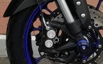

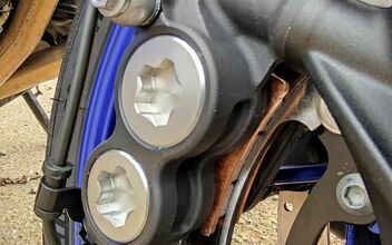

    Spacer und Schrauben (Spacer-Kit 220A06175) hatte ich Original von Brembo aber kein Gutachten beigelegt lediglich die ABE‘s der Bremszangen, der Bremspumpe sowie der Stahlflex-Leitungen.
    Die 320mm Scheiben hat mir der Händler Bestellt und Montiert da die 12mm Spacer für die Originalen Scheiben zu groß waren.
    Ich war aufgrund meiner Arbeit noch nicht beim Händler um den Umbau in Augenschein zu nehmen allerdings werden Fotos folgen sobald ich Zeit habe.
    Zitat aus dem Schriftverkehr mit der Werkstatt:
    „Hallo Herr …? Vom TÜV ist alles abgenommen und eingetragen. Wir haben auch eine Probefahrt gemacht. Die Bremse funktioniert Tip Top und hat eine Bremswirkung die mit dem org. nicht zu vergleichen ist.“
