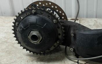

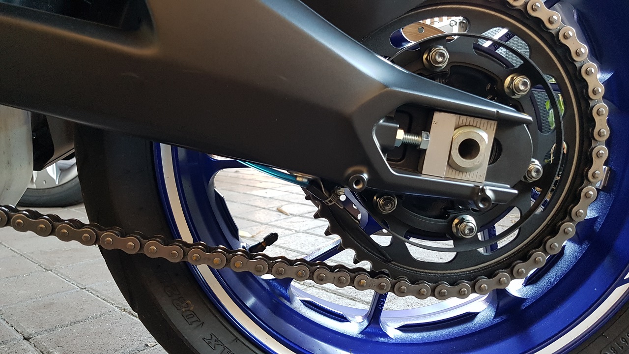

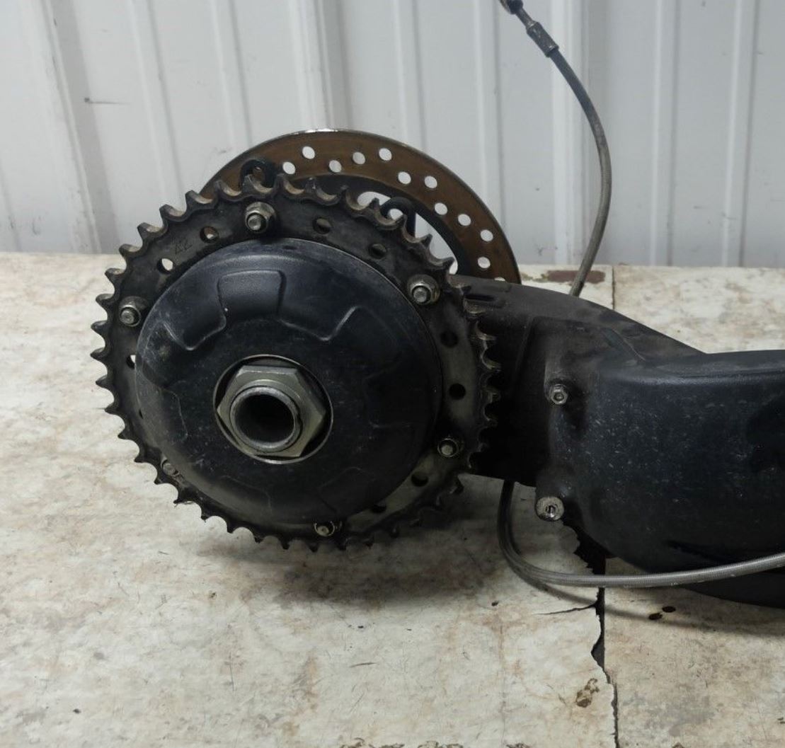

Unterlage am Kettenrad wofür?

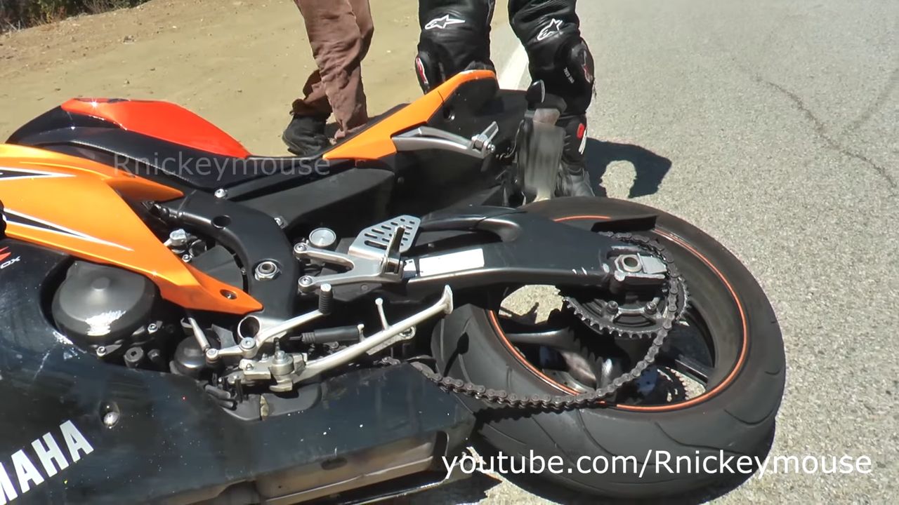

    Wenn man Genau hinsieht, sieht man das er Überbremst hat. Die Kette hängt immer noch Schlaff herunter, als das HR Blockiert.
    Das Rad dreht sich nach Vorne und wenn die Kette ins Kettenrad gekommen wäre und deshalb das HR Blockieren würde, dann müsste der Durchhang der Kette, sehr schnell geringer werden, weil es die Kette dann nach oben und Vorne gezogen hätte.
    Ich sehe das so, er hat Überbremst. Da die Motorbremse natürlich nicht mehr gewirkt hat, war er mit der Bremswirkung zuerst Unzufrieden und Tritt mehr rein. Was dann zu einem Blockieren des HR führte. Er erschrickt Natürlich und Bremst Instinktiv weiter, bis zum Umfallen.

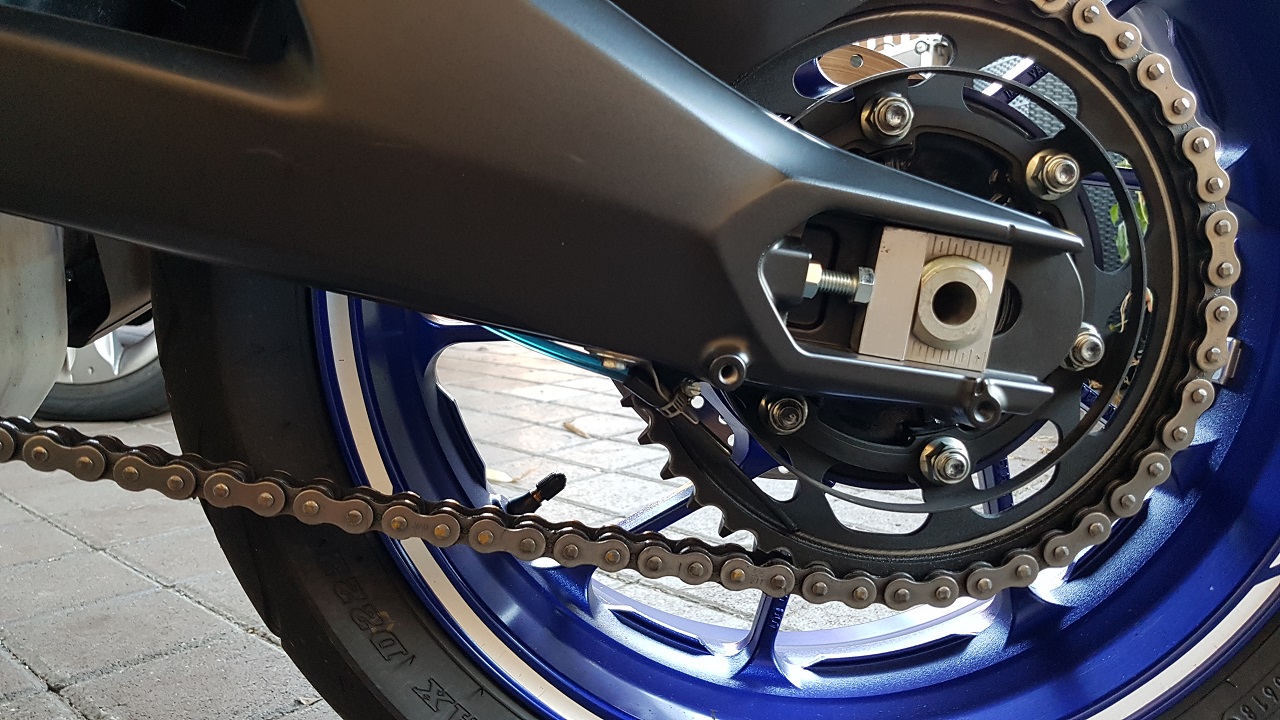

    Allerdings ist mir bei Nochmaligem Ansehen der Fotos aufgefallen, das die Kette doch der Schuldige war. Die Kette ist unterhalb der Schwinge an den Muttern eingehakt. Deshalb ist das HR Blockiert und die Kette konnte trotzdem unten durchhängen. Nicht wie ich zuerst Vermutete, oberhalb der Schwinge. Denn dann wäre ein Durchhängen nicht möglich gewesen.
  • #34
    Man kann nie was Ausschliessen es gibt immer ein wenn und aber hätte ob man manche Dinge Verhindern kann???
    Ich wollte wissen wozu der Ring ist,das weiss ich nun das Thema Kette ist wieder was anderes.
