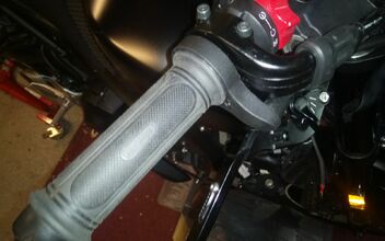

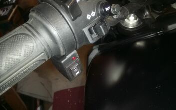

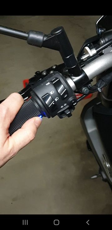

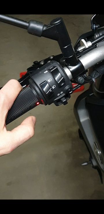

    Die passen, Länge 120mm
    Bin sehr zufrieden mit diesen. Schalter ist dezent im Griff integriert, was ein Kaufgrund war.

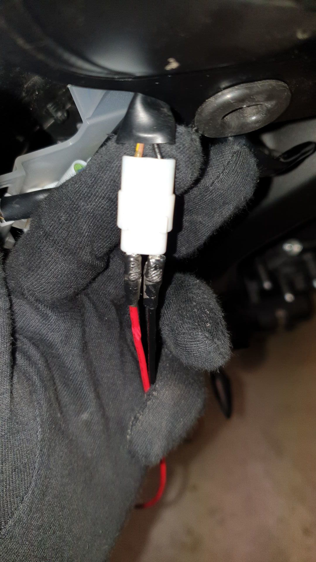

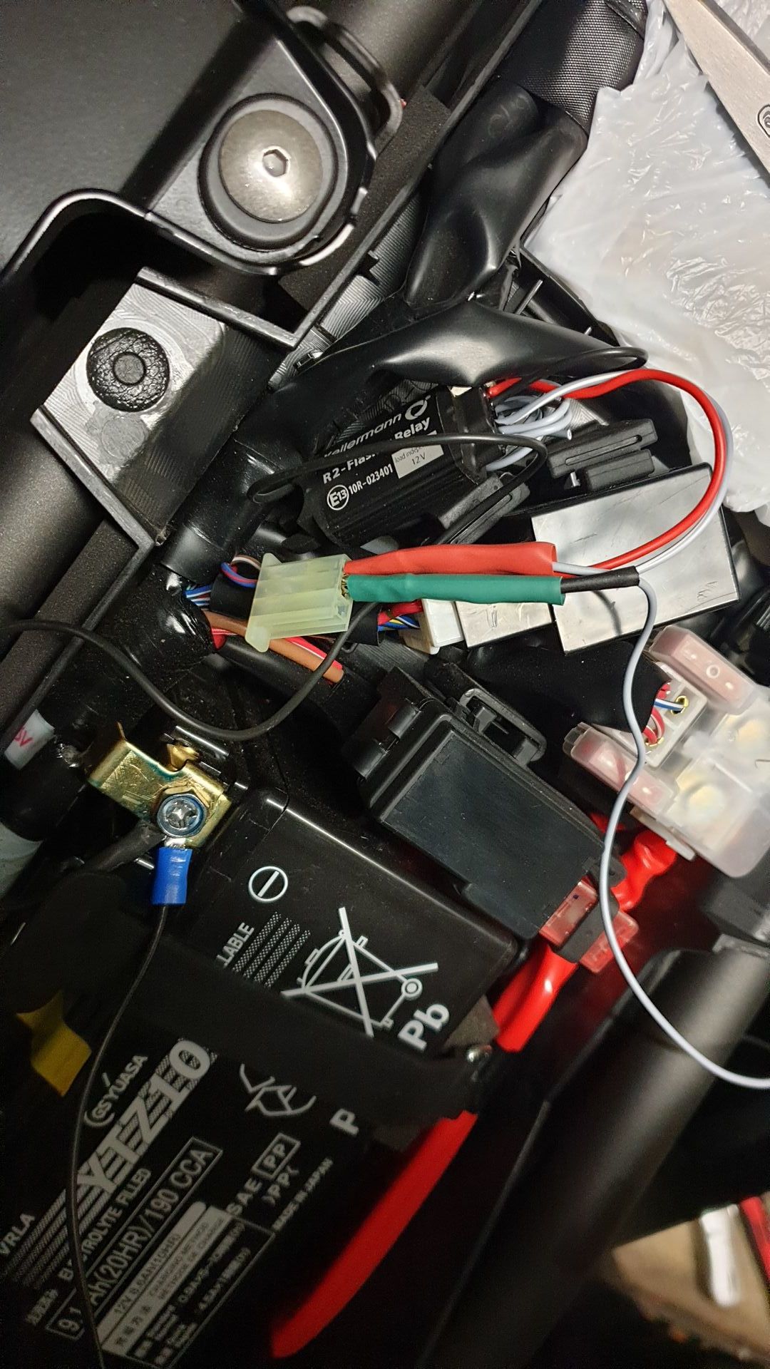

  • #14
    Wie war die Montage? Jeweils ein oder zwei Kabel zur Batterie oder ähnlich wie bei den originalen von Yamaha? (Plug and play)
    hast du ggf Bilder die was wichtiges zeigen würden?

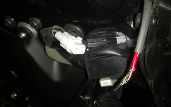

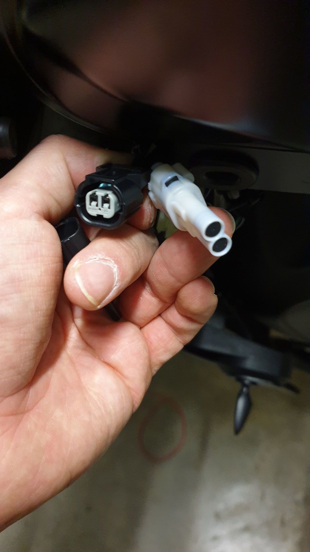

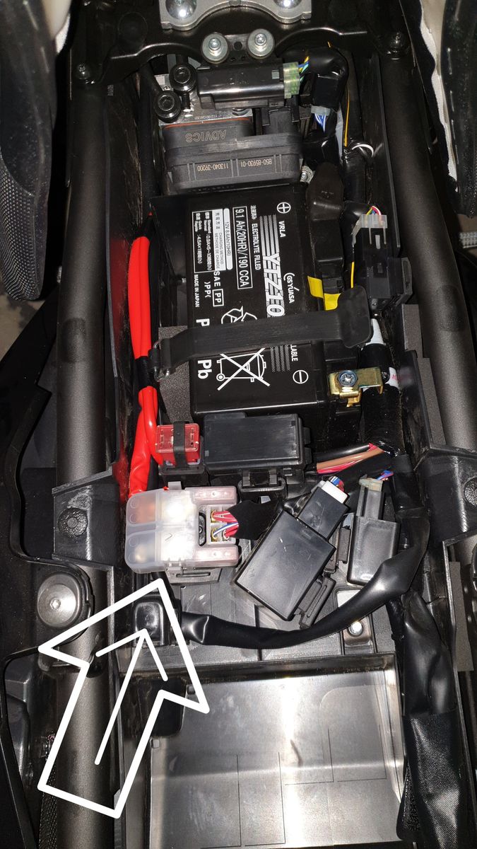

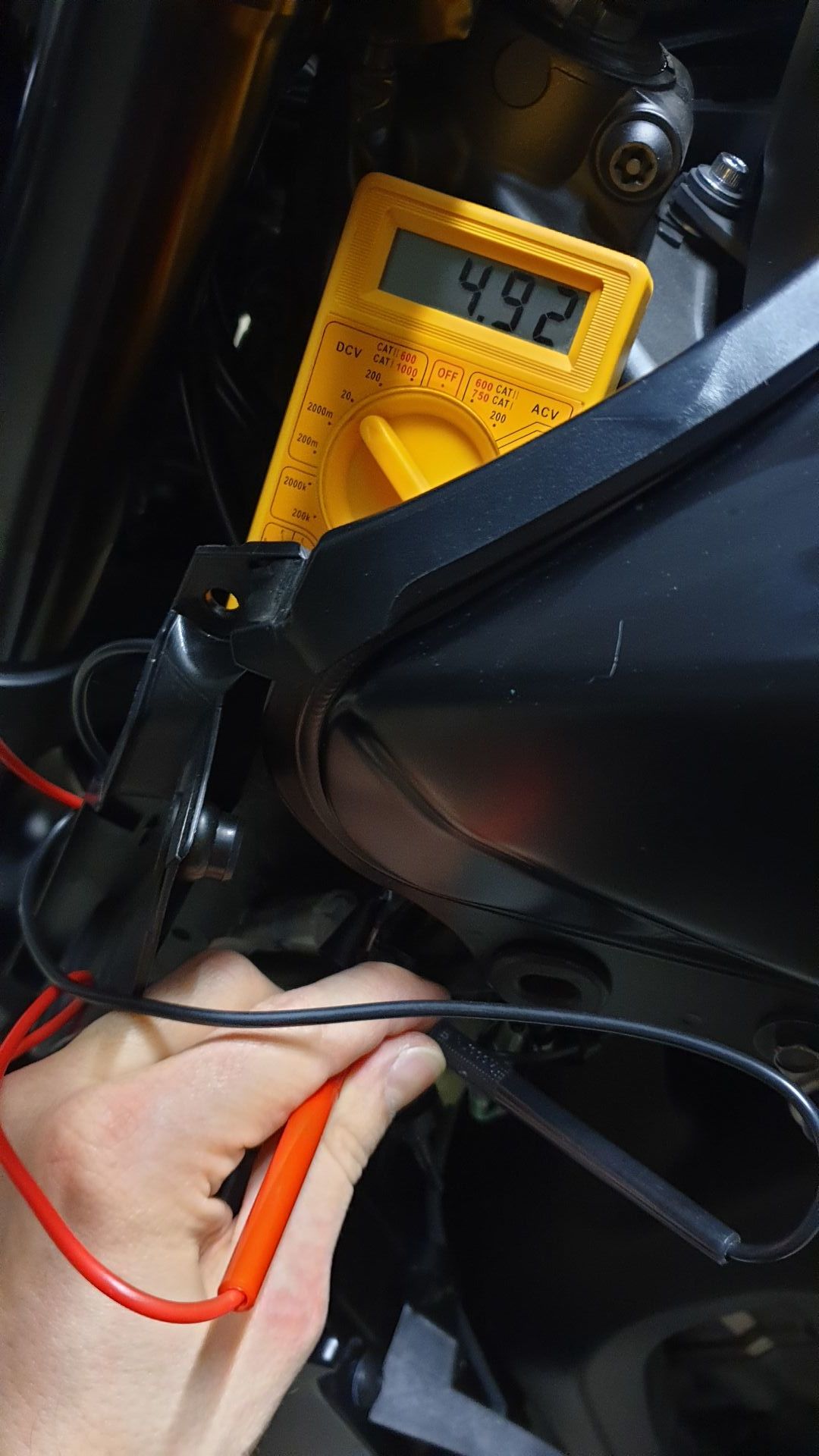

  • #17
    Es hat nur ein Kabel zur Batterie. Angeschlossen habe ich es aber nicht an der Batterie, sondern am Nebenverbraucheranschluss auf der linken Seite (Fahrtrichtung). Somit werden sie mit der Zündung ein- und ausgeschaltet. Bilder habe ich leider keine, ist aber auch nicht eine so grosse Sache.
  • #18
    Ist das der Nebenverbraucheranschluss? (Pfeil)
