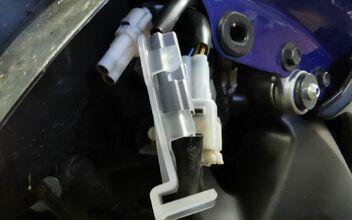

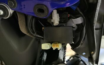

    Rechte Seite (Bremshebel)
    Hier sieht man die Sicherung "GW" (unter dem Sicherungskasten; bei mir ist hier werksseitig eine 5A Sicherung drin) und dem dazugehörigen GRAUEN nebenverbraucherstecker.
    Der graue Stecker ist, wie schon weiter oben geschrieben, mit einem kurzen Kabel versehen und etwas versteckt.
    Hier werde ich meine Griffheizung aufpinnen.

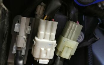

    Linke Seite (Kupplungsgriff)
    Hier sieht man 3 Stecker... DAHINTER befindet sich der WEIßE nebenverbraucherstecker. Der müsste auf eine 2A Sicherung gehen.
    Bei der MT handelt es sich um eine nackte aus dem Jahre 2017.

    Nebenverbraucher (USB-Anschluß) ist bei meiner RN43 v. 2019 links (Kupplungshebelseite), habe ich vergangene Woche angeschlossen. Der graue Stecker für die Griffheizung ist auch links und mittels Isolierband am Kabelstrang befestigt (ist etwas versteckt).....dort werde ich die originalen Yam-Heizgriffe anschließen.
