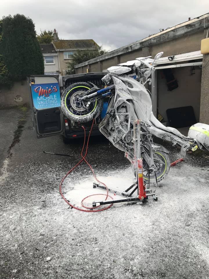

    Beim zweiten Bild hätte ich Angst, dass es kippt, den in diese Richtung ist das Gestell unten nicht abgesichert.

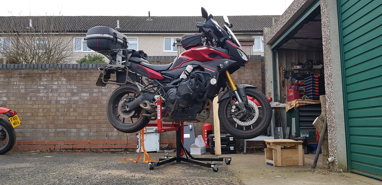

    Von der Funktion kann man echt nichts sagen, der Hebemechanismus funktioniert wirklich gut.
    Nur das einfädeln der beiden Dorne ist etwas knifflig ... und ich hab mir damals die Schraube verbogen und mir eine neue aus Edelstahl gemacht. Seitdem klappt das auch.
    Nur das Vorderrad ist halt etwas tiefer als das Hinterrad, aber das kann ich verschmerzen.
