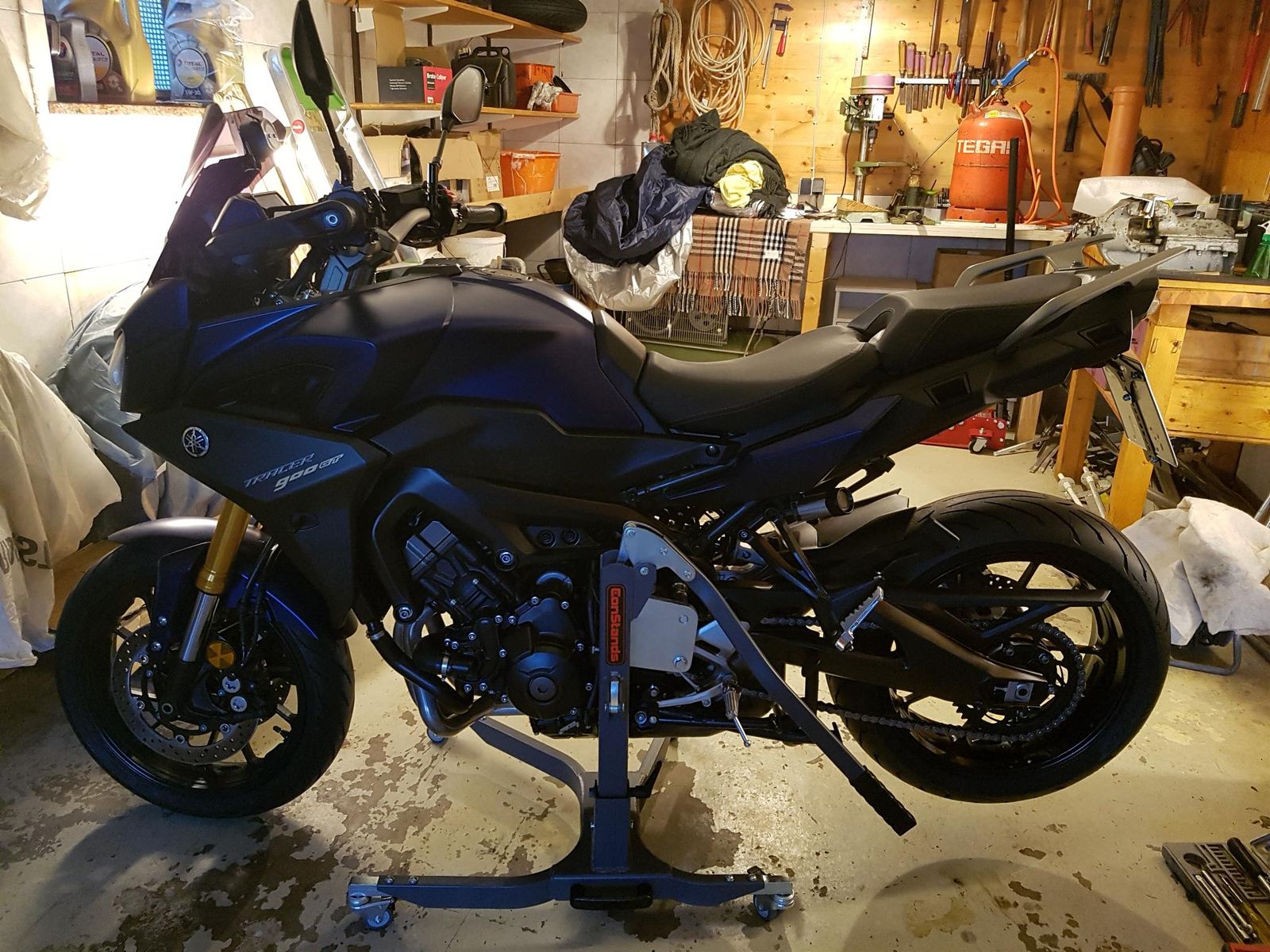

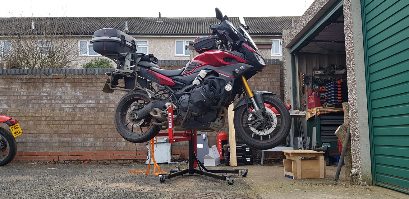

    Der Zentralständer lässt sich bei mir nur schwer anbringen und wieder entfernen. Außerdem passt der Schwerpunkt nicht. Er hebt nur das Hinterrad (s. Bild).
    Mit der Neigungswinkelstellschraube lässt sich auch nicht mehr rausholen.
    Möglicherweise funktionierts mit der Tracer 900 und nicht mit der GT. Man muss aber ja z. B. mal ein Rad ausbauen können ohne das die andere Seite auf den Boden aufsetzt. Soll ja auch für Reparaturen geeignet sein.
    Offensichtlich ist die Tracer RN57 BJ2020 stark vorderlastig.
    Vielleicht haben die auch nur die falsche Platte geliefert, wobei der Ständer m. M. nach min. 5 - 10cm weiter Richtung Vorderrad müsste, da werden die Platte und die Hebel die da wirken ganz schön groß. Auch müssten die Aufnahmen länger werden um am Motor vorbeizukommen.

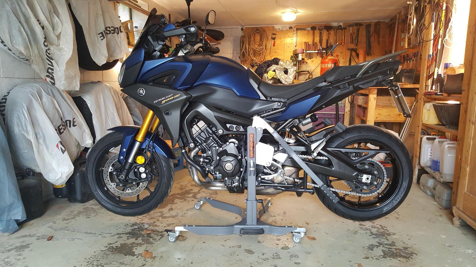

    Ich habe mir dann den Heber von Bursig geholt, der hält was er verspricht, hat leider zwei kleine Nachteile.
    Zum einen ist da diese Hülse die es zu montieren gilt und nicht ganz unauffällig ist, aber wohl der besser Punkt zum heben ist um auch das Vorderrad in die Luft zu bekommen.
    Zum zweiten ist es der Preis den Bursig für seinen Heber aufruft, ich habe in der Bucht danach gesucht und bin dann für relativ günstiges Geld zu dem Teil gekommen , man muss aber auch sagen das der Heber selbst ja für die nächsten Mopeds die da noch kommen werden auch tauglich ist und man nur den Adapter kaufen muss, und da liegen alle Hersteller preislich auf dem selben Niveau.

    zuerst die gute Nachricht er funktioniert.:):thumbup:
    Jedoch nicht wie vom Hersteller propagiert.

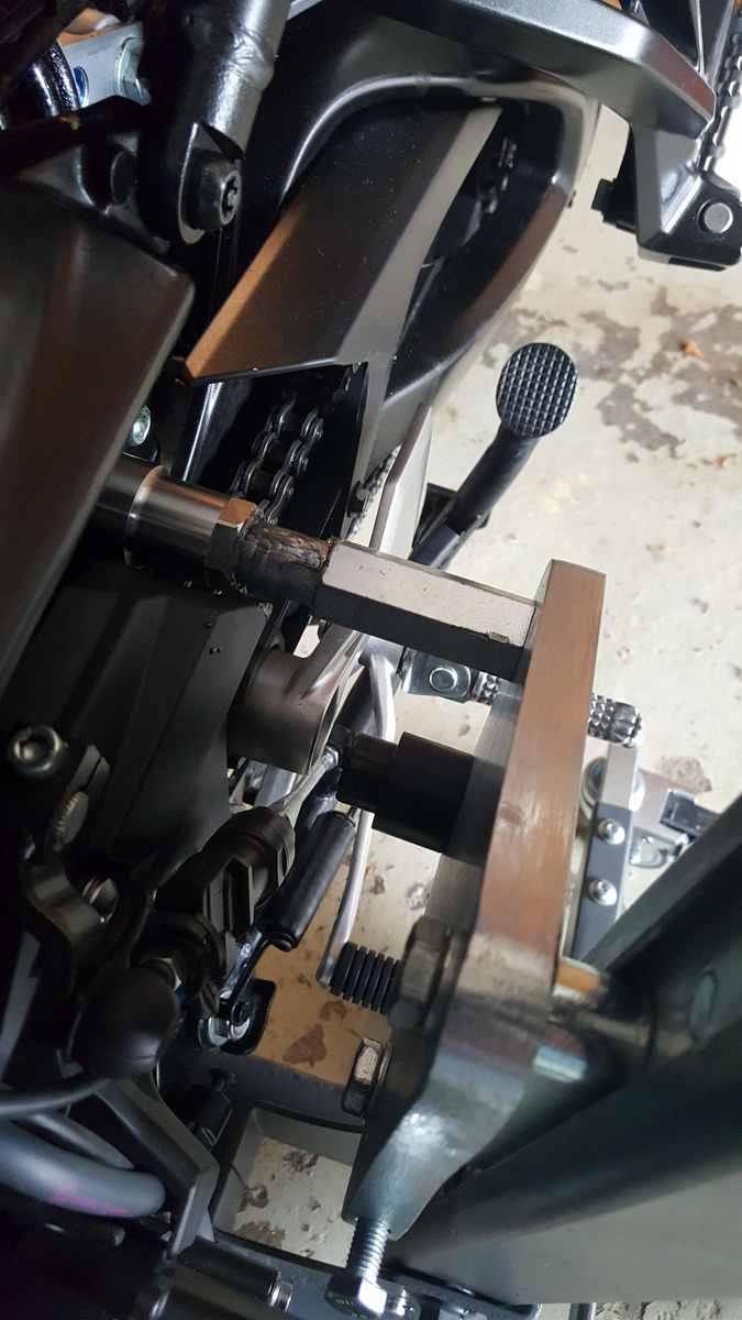

    1. Man muss die Schrauben nicht ganz festschrauben die die Halteplatte mit dem Heber verbinden.
    2. Die Neigungsschraube M8 ganz herausgeschraubt lassen damit die Hebedorne sich einfädeln lassen.
    3. Maschine leicht zu einem kippen und oberen Hebedorn einfädeln (Hebelarm dabei etwas bewegen hilfreich)
    4. Unteren Kunststoffhebedorn in Fußraste einfädeln (leichte Fußunterstützung am Heber hilfreich)
    5. Aufbocken
    6. Maschine mit Soziushaltegriff hinten im aufgebockten Zustand nach unten drücken und Neigungsschraube ganz hineindrehen.
    Vor dem Ablassen umgekehrt - Soziushaltegriff drücken - Neigungsschraube ganz herausdrehen - Ablassen
    Sonst sind die Hebedorne so unter Spannung, dass ihr Sie im abgelassenen Zustand nicht entfernen könnt.
    Logischerweise wenn man die Neigung eingestellt hat, stehen die Hebedorne anders im Raum, sie können so nicht eingefädelt werden.
    Da die Schrauben der Halteplatte nicht ganz festgezogen sind sollte man vor Benutzung immer prüfen ob Sie sich nicht herausgeschraubt haben.
    Da der Heber nicht wie propagiert einmal eingestellt zu benutzen ist stellt das m. M. nach einen Mangel dar.

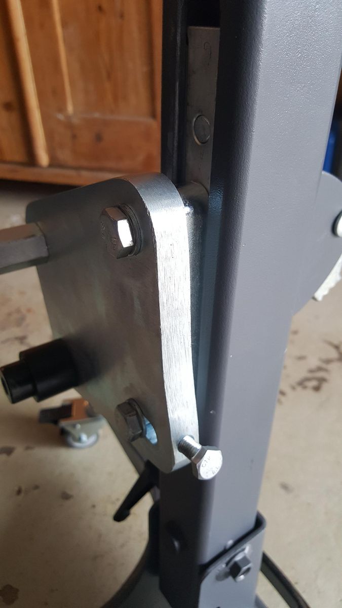

    Ein einfacher Verbesserungsvorschlag wäre eine Hülse durch die Halteplatte die 01,mm größer als diese ist zu stecken. Dann wäre die Halteplatte beweglich und die Schrauben (in die Zahnstange geschraubt) trotzdem fest.
    Könnte man ohne Aufwand auch selbst noch anpassen.
    Die Neigungsschraube schön gängig halten, vielleicht auch mit einer Rändelschraube tauschen.
    Anbei Bilder auch von meinem Verbesserungsvorschlag.
    VG leon111de
    PS: Stabilität ist OK - nach meiner Auffassung können da keine Schrauben herausreißen, vielleicht haben die bei denen dies passiert ist soviel Drehmoment beim Anziehen verwendet, dass sich das Gewinde in der Aluminiumzahnstange verabschiedet hat. Diese ist schätzungsweise 15mm dick, also meiner Meinung ausreichend stabil.

    Ja - is aber nach weiterer Überlegung doch nicht ganz so einfach.
    Wenn man passende Hülsen hat ist das aufbohren der Löcher kein Problem. Muss ja nicht unbedingt eine H7 Übergangspassung sein.
    Aber die untere runde Nut für die Neigungsverstellung muss auch auf den Außendurchmesser der Hülse vergrößert werden.
    Sonst wirds mit der Neigungsverstellung nichts mehr.
